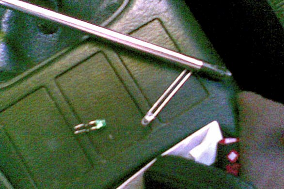

Gera, сфотай плиз старые - чтобы знать как выглядят....

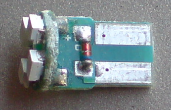

я в приборку воткнул самоделку (купил на радиорынке) тан на площадке 4 СМД диода... с широким углом рассеивания... и это счастье влазит в стандартный контактник.... и паять ничего не надо... фото этого счастья попозже скину
СообщениеДобавлено: 02 сен 2008, 13:34
Диоды которые я использовал в приборке.... Чуть позже (вечером) сфоткаю как они светят
Комментарий к файлу: 4SMD диод
diod-1.jpg [ 48.66 KIB | Просмотров: 29371 ]
diod-2.jpg [ 55.68 KIB | Просмотров: 29371 ]

Вот, извеняюсь за качество, нету фотика под руками фотал на телефон, если ничего не будет понятно постараюсь завтра перефотать
Комментарий к файлу: Слева то что выпаял , справа то что поставил атвертка для сравнения и понимания размеров

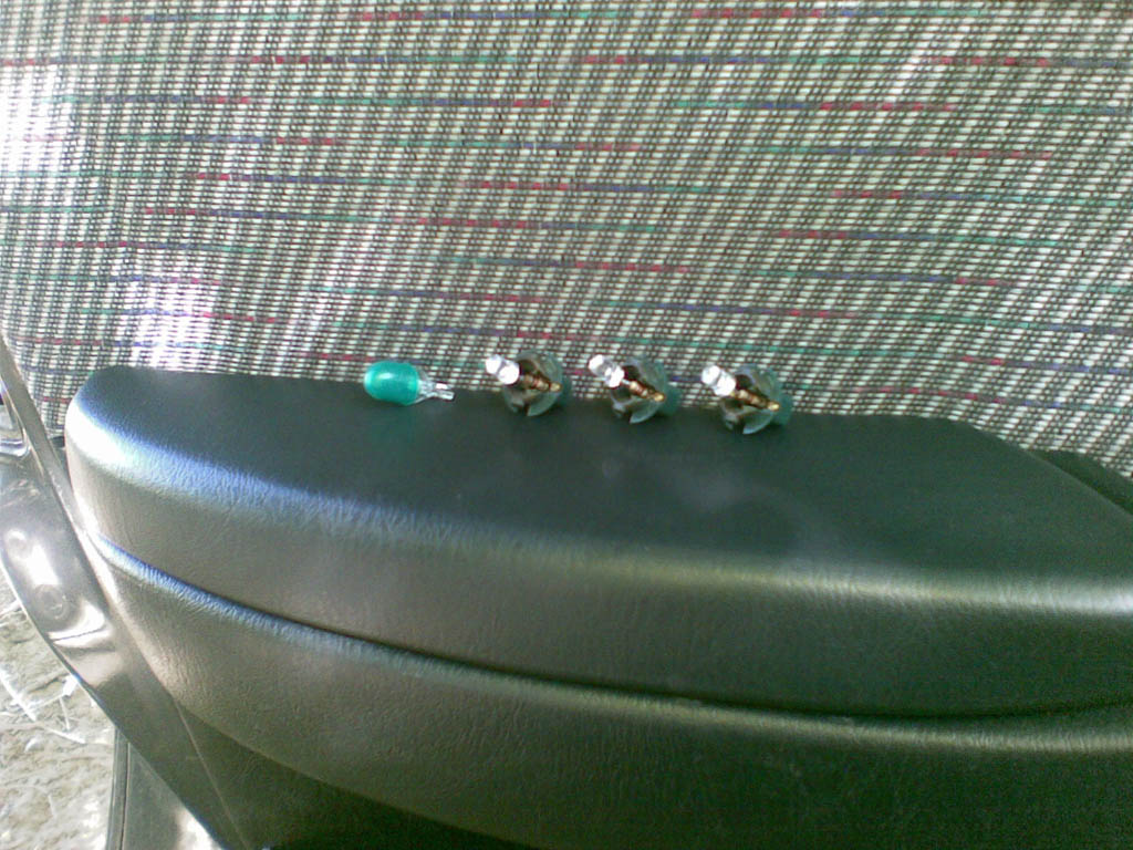

Комментарий к файлу: А вот на что я заменил штатные лампочки, щас вроде не сильно видно разницы вечером посматрю

кст те диоды которые ты в приборку воткнул - отпишись как светят... равномерно?
СообщениеДобавлено: 02 сен 2008, 15:27
так ето обыкновенные светодиоды!!!

Взял в магазине специально автомобильные рассеивающие вкрутил в прибоку слишком сильно они рассеивают ночью когда смотришь такое ощущение что приборка в глаза расплывается :( поэтому снял

Впринципе мне понравилось как светит цвет действительно зеленый, фотал на телефон он почемуто сфотал там где светило Ярко там где потусклее чернота хотя в реале все плавно светется, мне понравилось как для тарпеды, не сильно ярко
041.jpg [50.25 KIB]
СообщениеДобавлено: 03 сен 2008, 10:08
Сообщений: 87
Если взять мою 035 фотку то тот край что ближе к богажнику поддевается отверткой и тенется в сторону богажника так как спереди не стоит защелка а пластиковый клин и если там потянуть просто вверх то его попросту сломаешь дальше все болтики и винтики.
Сами светодиоды под кнопками но для этого кнопки снимать не надо, как это сделал я, к светадиодам можно добратся только если выпаять платки к которым они припаяны!! впринципе все особеености а так все на винтиках, иеще приготовте сразу спиртик и немного наждачки там у меня почти все контакты били подгоревшими либо закисленными
