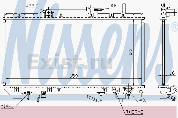

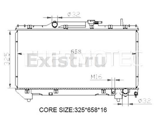

Сделал Каринке подарочки,решил проблему с протечкой старого радиатора ,заменил на новый.Купил Термотек ,Польская фирма выпускает.Цена 600 гривен за новый.Меня очень удивила эта цена,так как после подорожания $,на экзисте такой стоит 1000.и ждать 10 дней.Немного отличается от оригинала,но стал на родные крепления.Отсутствует медная трубочка внизу ,если взять фирму Нисенс,то она полностью повторяет оригинал.Там и трубочка эта в низу есть.Работает отлично,стрелка на месте,патрубки старые в норме,не пришлось менять.Единственное отличие в работе заметил,что долго держит температуру ,то есть медленно остывает .Думал может это из-за той трубочки медной внизу)))Ну и Аккумулятор уже отслуживший мне 3,5 года,ушёл на свалку за 100 гривен и доплатив ещё 400 грн,взял новый.Теперь машинка как новая,стартер крутит как надо,температурная стрелка как укопанная ,ну и на дисках рулёжка просто радует.Как будто заново купил машину.Следующие подарочки,думаю будут стойки .Кони уже стали мягковаты но не здаются.))
Комментарий к файлу: ТЕРМОТЕК
img.jpg [ 32 KIB | Просмотров: 45509 ]
Комментарий к файлу: НИСЕНС
img.jpg.png [ 27.9 KIB | Просмотров: 45509 ]

медная трубочка внизу это для охлаждения жидкости АКП, так как у тебя механика, то она тебе не нужна)
