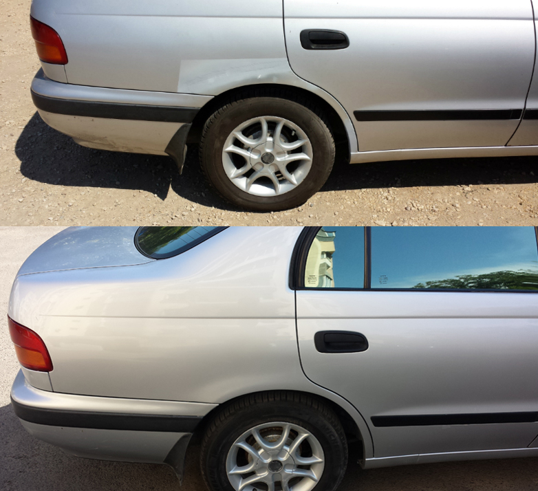

Закончил арки.
Подскажите чем можно обрабоать подкрылки. Так чтобы самому и незадорого?

Подскажи где делал арку и сколько обошлось?
 Заголовок сообщения: Re: Delight и его серебристая Карина
СообщениеДобавлено: 24 мар 2015, 12:05
Сообщений: 235
Делал в царском селе.
Обошлось 100 уе (8 курс был тогда вроде) с работой и покраской.
Сделали на отлично.

Расскажи плз, сколько деталей перекрашивалось.
СообщениеДобавлено: 05 апр 2015, 23:36
Сообщений: 235
Только арка красилась, бампер сняли, а дверь не трогали.
Видимо у меня цвет простой, т.к. следов закраса не нашел. Хоть и не спец.
СообщениеДобавлено: 06 апр 2015, 12:17
Сообщений: 286
А лаком то крыло целиком вскрывали или только закрашенный кусочек?
Дело в том, что если куском сделать, как мне объяснил маляр, лак, который выше, начнет лезть.
Вот и пытаюсь понять, разводят ли на малярке на крупнее работу, или реальная тема.
СообщениеДобавлено: 06 апр 2015, 15:57
В общем правильно сказал. Да и цена скорее всего одна и таже
СообщениеДобавлено: 06 апр 2015, 16:05
не начнёт лезть если правильно всё сделать.если бы делал я то переход по лаку сделал бы в районе задней стойки.
деталь проходится наждачкой с зерном 2000 чуть больше чем будет покрываться лаком. покрывается лаком чуть меньше чем перетерли наждачкой,после высыхание лака место стыка перитирается той же наждачкой и после полируется!!

Ездил сегодня в "Царское село" заказать арку правую. Стоит 40$. Заодно решил поинтересоваться сколько у них стоит переварить арку и покрасить.
Переварить - 1500 грн, покрасить крыло - 3000 грн. Я от неожиданности офигел.
Это нормальная цена на такую работу, или в "царском селе" - "царские цены" ?
СообщениеДобавлено: 06 апр 2015, 21:28
Средняя цена.
