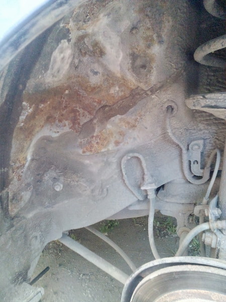

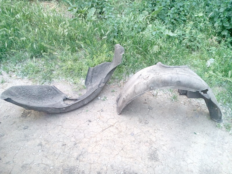

решил заняться колесными арками (антикор+обесшумка) и как показало вскрытие антикор был очень даже актуален. Везде стоят подкрылки , спереди пластик а вот сзади войлочные, которые давно вызывали у меня подозрения и как оказалось не зря. Не знаю чем руководствовался производитель но на Камри 30-ке и на 40-ке , а помоему и на 50-ке додумался вставить вместо пластикового подкрылка войлочный ковролин, наверно в первую очередь для обесшумки. Вообщем и ослу ясно что после дождя пластик высохнет за считанные минуты а вот ковролин так точно за день не высохнет, а если осень сезон дождей....

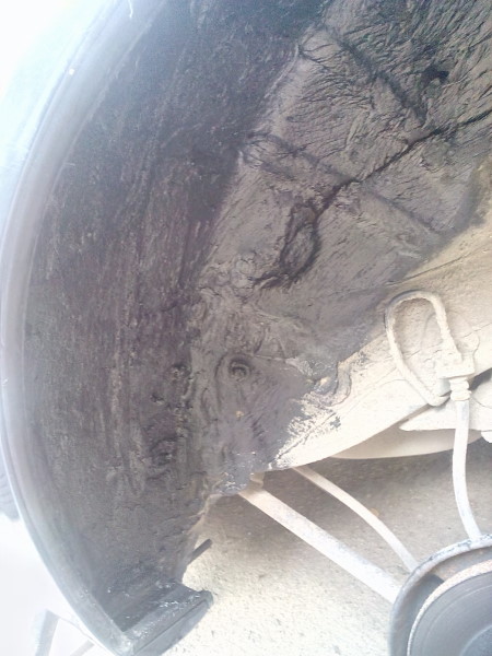

спереди все четко ни капли коррозии все дело обошлось обмазыванием мастикой арки и опять закрылось подкрылком.
сзади пришлось устранять реальные очаги абсолютно симметричные и справа и слева, обмазалось потом все мастикой подкрылки выкинул ....

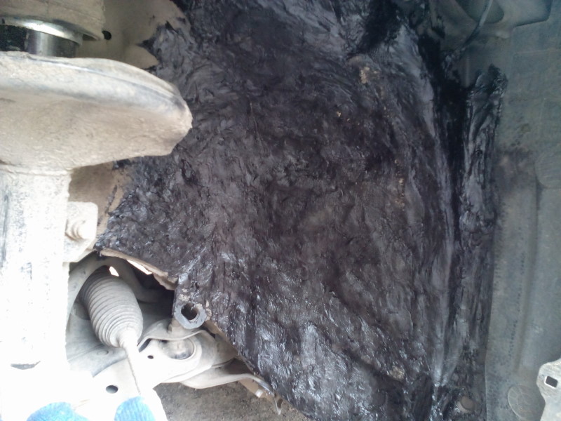

Мастика битум-каучуковая антикоррозионная, противошумная, применяется для антикоррозийной и противошумной защиты нижней, внешней и внутренней части кузова, кабины и крыльев БПМ-1, 5кг
http://avtokraska.com.ua/ch-mastika-5-kg-bpm-1 брал у них
ну и противошумными свойствами тоже остался доволен на 15-20% шум с арок стал меньше

Молодец важную и полезную работу сделал . А как на счет эффективности обесшумки , есть реально толк ?

сзади может и нет разницы так как выкинул ковролин , а вот спереди я накладывал максимально толстый слой мастики и результат заметен на 15-20 % стало меньше шума колес от дороги, не прям мега-супер-пупер тишина стала сразу )))) но результат есть однозначно. Учитывая бюджет 100грн. и + антикор - считаю результат отличным.

я на карине тоже передние арки смачно обмазывал и шум от колес,пескоструй немного пропал.
Я от такой мастики отказался. Использую body 930 или 960. БПМ-1 сильно твердеет и не так хорошо держится. Хотя под покрылок и эта сойдет. :-)

будет видно, я прежде чем намазать, вымыл - щеткой металлической поработал - загрунтовал легким слоем (краской с баллончика) так что думаю должно держаться

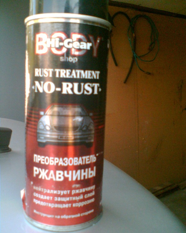

В дальнейшем при борьбе с ржавчиной и перед нанесением грунта или краски рекомендую обработать метал преобразователем ржавчины. Он того стоит.

))))) у меня как раз были остатки такого же препарата , брызнул немного прежде чем красить

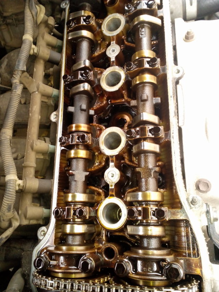

была плановая замена прокладки кл.крышки и заодно фотканул состояние двигла на клубном масле.
значит пробег 193 тыс.км., мои замены:
POLO 5W-30
Тотек 5W-40
Тотек 5W-40
POLO 5W-40
POLO 5W-30
POLO 5W-30
так что клубное масло отлично работает и справляется с поддержанием чистоты двигателя, интервал замены 8-9 тыс.
