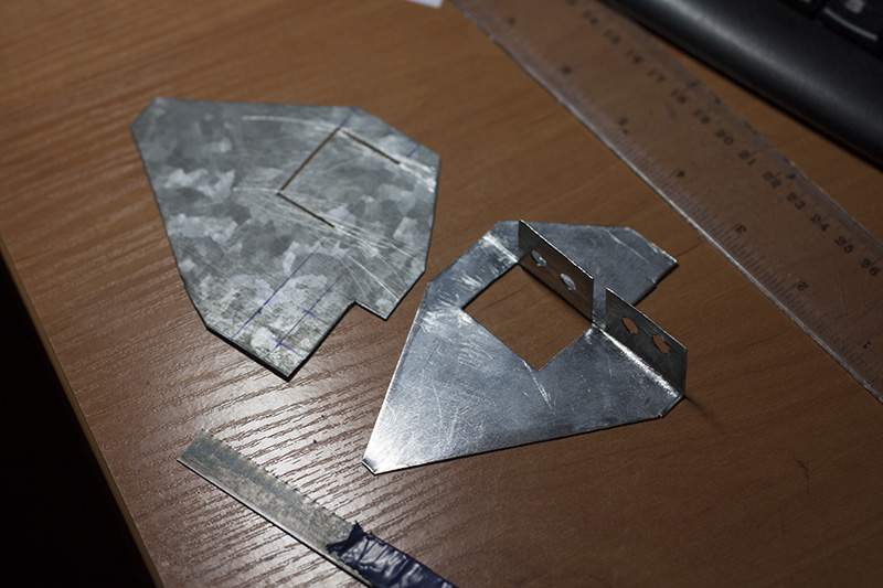

Тысячу лет страданий, и вот, наконец крепление для магнитолы готово.

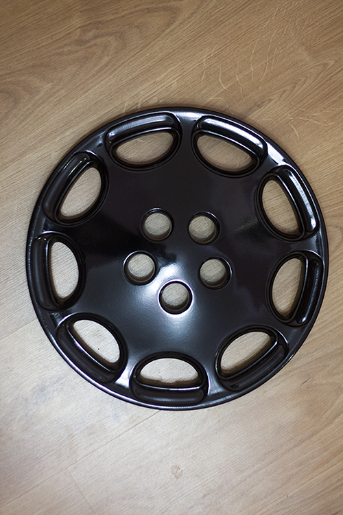

Друзья подарили колпаки, будем готовить их к покраске.

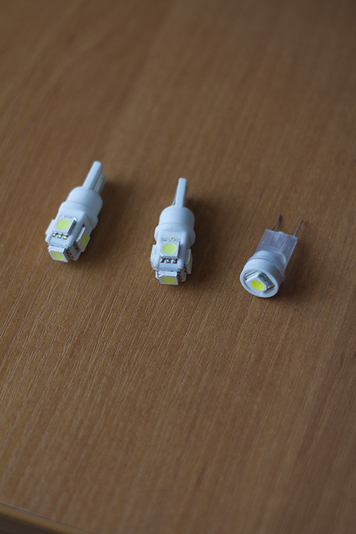

На той неделе перестала работать одна лампочка габаритов, сегодня приобрел два комплекта, люблю когда есть всего понемногу.
Ну и дошло дело до колпаков, друзья учили меня сегодня подготавливать к покраске пластиковые поверхности, всегда мечтал научиться этому мастерству, решили не красить в оригинальный цвет, слишком много мороки, а сделать просто черный, во всяком случае результатом я доволен, покрасили два колпака.

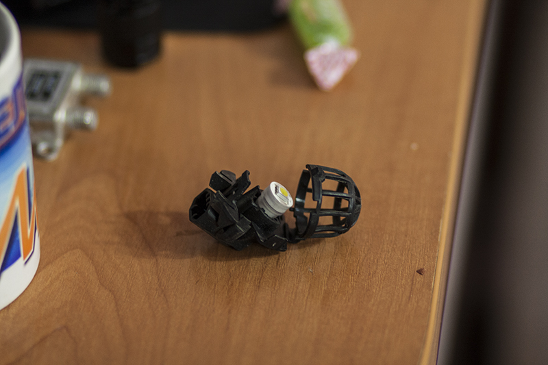

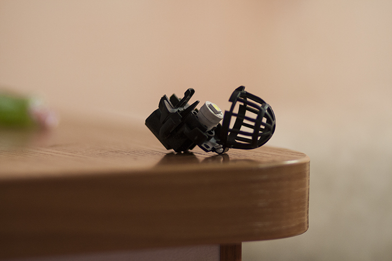

Пообщавшись с "корешом" одноклубником, он мне сказал, что штатная проводка Карины имеет провод для подсветки багажника, он в свое время к нему подключил светодиодную полосу. Я проверил у себя, да действительно, провод есть, и плафон есть, я даже "измерил" напряжение на нем, все отлично, при открытом багажнике напряжение есть, при нажатии на концевик - нет. Решил не напрягать ни себя ни мою любимую Каришу, а оставить все как есть, просто запихну светодиод в приготовленное заводом место, все же лучше с одним источником света, чем вообще без него.
P.S.
Спасибо, Саша, кто бы мне еще подсказал о существовании таких мелочей, как не крути, Тойота, продуманное авто, действительно, для людей.

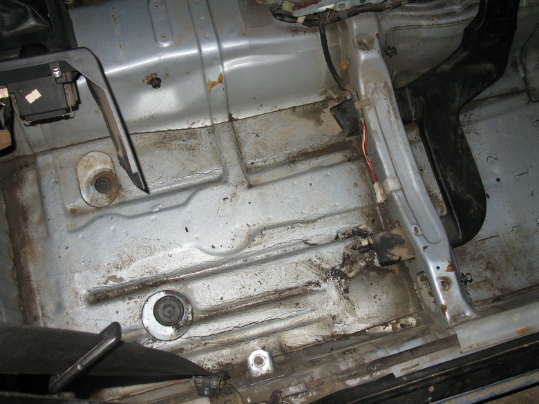

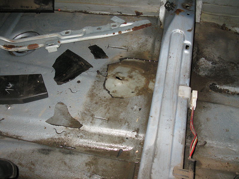

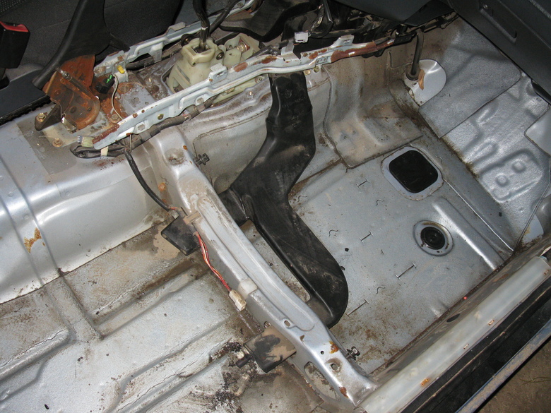

Периодически после дождей в машине ощущался запах сырости, я постоянно списывал это то на влажную тряпку, то на мокрые ноги.
Не так давно я ездил в Одессу, на обратном пусти был дождь, было много луж, ну короче. По приезду я обратил внимание что сзади с пассажирской стороны влажный "ковролин", я подумал что у моих родственников были через чур влажные ноги, обувь. Прошла неделя... я решил потрогать коврик, а он влажный, я так подумал, что такая консистенция может быть если или они втроем помочились на него, или что-то не так...
Только что пришел из гаража, разобрал салон практически в ноль, и что вы думаете, с пассажирской стороны, как спереди так и сзади просто озеро, я вытянул ковер, а с него просто течет...жалко что сейчас не лето, но что имеем то имеем, отправлю его как-то на мойку, пусть почистят его... Возникает уйма вопросов, откуда столько воды? где-то "утечка", или она собиралась многие годы? пока слишком много вопросов, буду собирать информацию по этому вопросу. А сейчас все почистить, высушить, и ездит без ковра, искать где растут ноги... к стати с водительской стороны тоже есть влага, конечно не в тех количествах, но тем не менее, она есть... выглядит это все очень не приятно, и не кстати... так как в планах разобрать переднюю ходовую часть... появился стук с обоих сторон...
Далее будет...
(скоро сделаю фото).

СообщениеДобавлено: 10 фев 2015, 21:11
Сообщений: 286
Кондишка есть?
Если да, то это с испарителя запросто могло набежать при забитом шланге или плохом его крепеже.
У меня так было, под ногами только переднего пассажира (вовремя заметил).
СообщениеДобавлено: 10 фев 2015, 21:20
в каком состоянии пробки в днище?
СообщениеДобавлено: 10 фев 2015, 21:26
Сообщений: 249
Откуда: Аккерман
Кондиционер есть, но он не активный, не работает, даже снят радиатор, я редко случайно нажимаю на кнопку включения...
Пробки с пассажирской стороны все на месте, еще там какой-то лючок, прямоугольной формы... с водительской стороны не хватает одной, но там сухо...

СообщениеДобавлено: 12 фев 2015, 08:18
Сообщений: 210
У меня та же беда, только у меня лифтбек, разбирать к сожалению негде, но думаю у нас проблема схожая, у меня затекает именно под правое заднее пасажирское, постоянно коврик мокрый, пробки у меня не причём, машина стояла на месте под дождём, ещё у меня затекло в багажник именно по правой стороне, проверь у себя, особенно оно собирается у меня там где ливнёвка в багажнике
СообщениеДобавлено: 12 фев 2015, 09:27
Сообщений: 124
Откуда: Белгород-Днестровский
авто: Каришка
У меня натекает на передний коврик во время дождя. Проследил по "мокрому следу", получается затекает через уплотнительную резинку на дверях. Думаю нужно новую искать или эту восстанавливать.
Тел.: O6З-ЗЗ-48-О58
СообщениеДобавлено: 12 фев 2015, 13:58
Сообщений: 249
Откуда: Аккерман
Будем искать утечку, пока сложно судить откуда берется вода, но время все покажет.
20150212EzUwyp4uDQBlpGur_yJGh1_large.jpeg [ 252.58 KIB | Просмотров: 34418 ]
20150212TI6CNOX2YCgcodY6_zZHZj_large.jpeg [ 240.18 KIB | Просмотров: 34418 ]
CarinaE YouTube
СообщениеДобавлено: 12 фев 2015, 15:36
Проверяйте наличие и правильно уложенной пленки в дверях
СообщениеДобавлено: 12 фев 2015, 16:05
Вот в таком состоянии как есть выгоняй во двор, садись во внутрь и пусть на машину льют воду. Может утечка себя проявит….
СообщениеДобавлено: 12 фев 2015, 19:20
Сообщений: 286
Может из-под лобовухи, если плохо вклеили, сочится вода за торпеду по стенке вниз.
СообщениеДобавлено: 12 фев 2015, 19:54
Сообщений: 249
Откуда: Аккерман
Буду ездить в такой "комплектации" до тех пор пока не решится вопрос. Меня начинает смущать состоянии днища, эти трещины на фото, будем надеяться что это не критично, так как варить кузов пока желания нет, так что скорей всего обработаю чем-то кузов изнутри, чтобы исключить вариацию попадания влаги через них. Подковырнул подложку с пассажирской стороны, и нашел первого виновника торжества, я более чем уверен что эта дырочка - это всего одна из причин влаги, но никак не основная (На выходные поеду к "доктору" консультироваться по поводу дырочки и общего состояния). По поводу резинок, капота, багажника, да не спорю все может быть, но пока для меня это звучит немного "дико", так что буду наблюдать, и до тех пор, буду приводить в порядок те элементы кузова, которые имеют коррозию, на фото видно, зачухаю их, покрашу, чувствую что кап. ремонт двигателя была только разминкой перед теми испытаниями, которые меня ожидают.

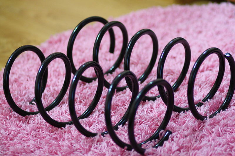

Сегодня пришла долгожданная посылка, новые пружины для нашей любимой машинки. Решил не искать приключений а просто купить классику, Kayaba RA 1608.
