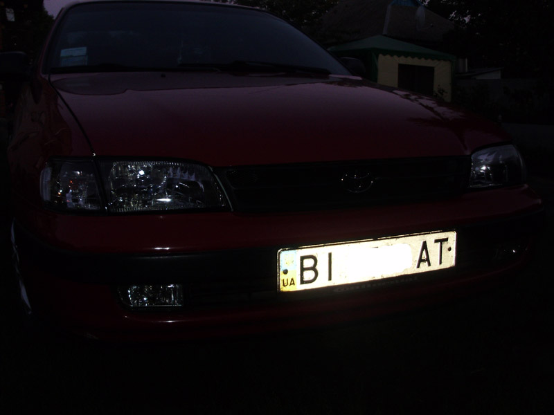

Вот немножко обновил Каринку. Установил хрустали и переделал решотку радиатора.
P9080057.jpg [ 206.32 KIB | Просмотров: 33671 ]
P9070052.jpg [ 72.96 KIB | Просмотров: 33671 ]
 Заголовок сообщения: Re: Vadim BR - моя Carina
СообщениеДобавлено: 10 сен 2012, 18:25
Сообщений: 103
Хрусталики очень зачетные.
