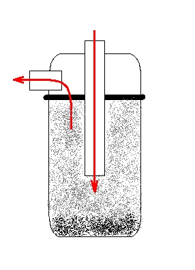

Покопал инфу про маслоуловители, конструкция простейшая, но купить хромированый - дорого, поэтому
вчера сам соорудил маслоулавливатель (маслоуловитель) и подсоединил его на трубку вентеляции картерных газов (сапун) которая выходит из клапанной крышки и во впуск входит перед дроссельной заслонкой дабы не засералась заслонка. Он же будет индикатором состояния мотора.
Сделан из фильтра для воды P2
Заполнена металлической губкой для мытья посуды
Все это работает по такому принципу
Маслоуловитель.jpeg [ 47.67 KIB | Просмотров: 30297 ]
СообщениеДобавлено: 22 фев 2011, 12:47
Интересная штукенция :ok
СообщениеДобавлено: 22 фев 2011, 21:34
а как там давление? не сильное?
