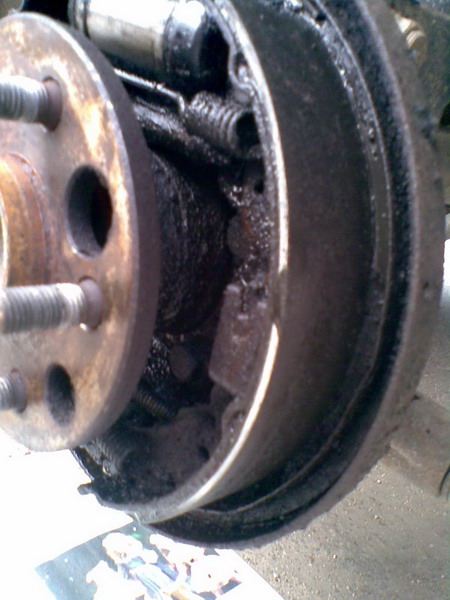

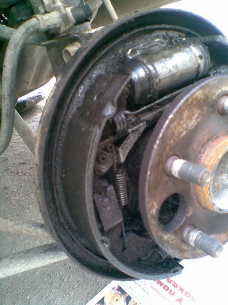

Заменил недавно задний тормозной цилиндрик, а то тормазуха убегала за неделю до отметки min и лампа постоянно загоралась. Причиной был потекший цилиндрик. Снял барабан, а там .. ну на фотках все видно
17042010.jpg [ 140.24 KIB | Просмотров: 11744 ]
17042010(001).jpg [ 90.86 KIB | Просмотров: 11744 ]
17042010(002).jpg [ 79.56 KIB | Просмотров: 11744 ]

Советую поменять в задних тормозах пружинки и обязательно солдатики.
Они имеют свойство ломаться (в самый не подходящий момент) от времени и ржавчины, колодка уходит в сторону и поршень вылезает из целиндра - машина остаёться полностью без тормозов :(((((
