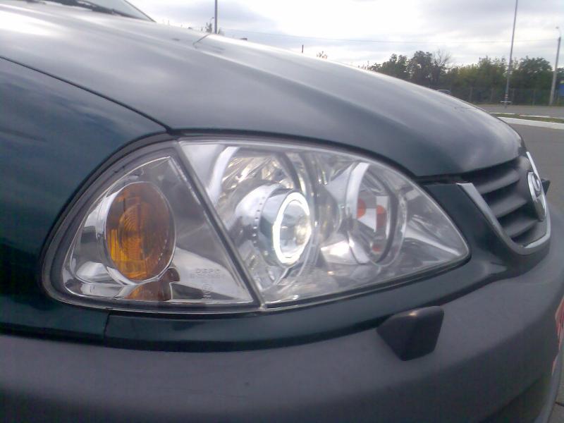

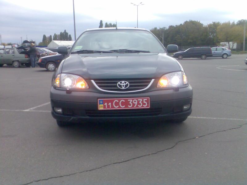

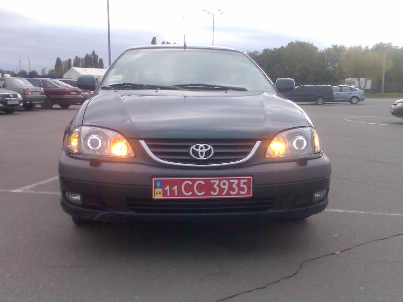

Сегодня сделано:
- Заменен передний сальник коленвала /оригинал/
- Заменен приводной ремень /оригинал/

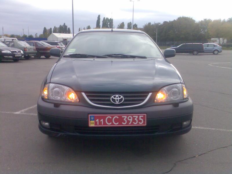

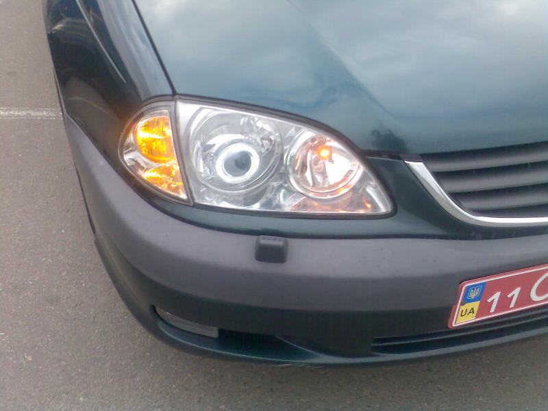

- Сделаны доп. поворотники вместо дальнего света в фарах
За ненадобностью продаю новый гидронатяжитель :D

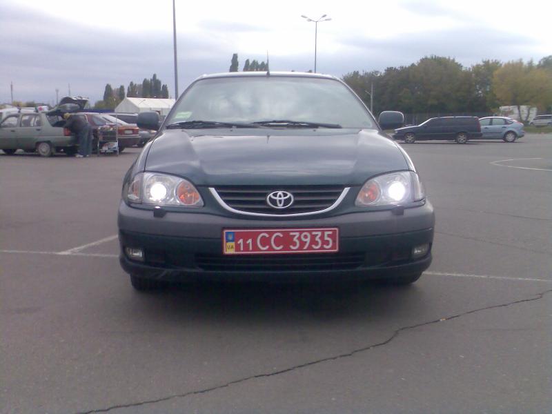

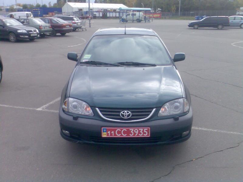

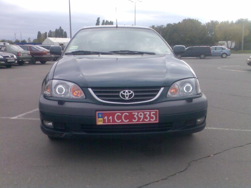

Именно, ремня ГРМа у меня нет, совершенно в сапоги.
А вот фотки как и обещал.

Сегодня сделано:
- Зачем ? Я себе не представляю как можно ездить без дальнего света.

дальний теперь на линзах

В чём преимущество линз ?

красава, теперь на американца похож) :D
СообщениеДобавлено: 14 окт 2010, 19:22
какаято она косенькая стала... :D
Свет дают обалденный и четкую свето-теневую границу, не слепит встречных водителей несмотря на ксенон. А линзы биксеноновые, т.е. и ближний и дальний, переключение осуществляется шторкой, лампочка без движения - это более надежная система.
