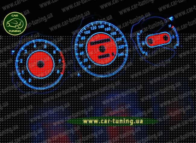

Может кто-нибудь устанавливал накладки в панель? Я так понял нужно снимать стрелки с приборов, а это проблематично?Нашел это тут http://www.car-tuning.ua/

Стрелки не проблемма, тахометр и спидометр перекидываются через ограничитель и точно запоминаются положения.
Температура запоминается на прогретом двигателе, топливо ещё проще.

По положениям понятно.Я по поводу снятия стрелок. Вроде нагарячую на валик посажены и просто их не снять. Может валик немножко нагреть!?

Ты сначала узнай есть ли накладки в наличии..... я когда интересовался то много из представленного нет.
А стрелки по идее снимаются двумя ложками. на шкалу кладешь мягкую тряпку и с двух сторон ложками (как ломом) снимаешь.

В этой фирме можно заказать (ссылка выше), доставка в течении 20 дней, стоимость 750 грн в сборе с подсветкой+дополнительно есть краска 95грн.

Просто когда у меня был аккорд я хотел заказать такое счастье..... отправил запрос в польшу на польском языке и ответ до сих пор идет :) если есть деньги и желание - бери... в установке ничего военного нет.... там работы на несколько часов с пивом....
