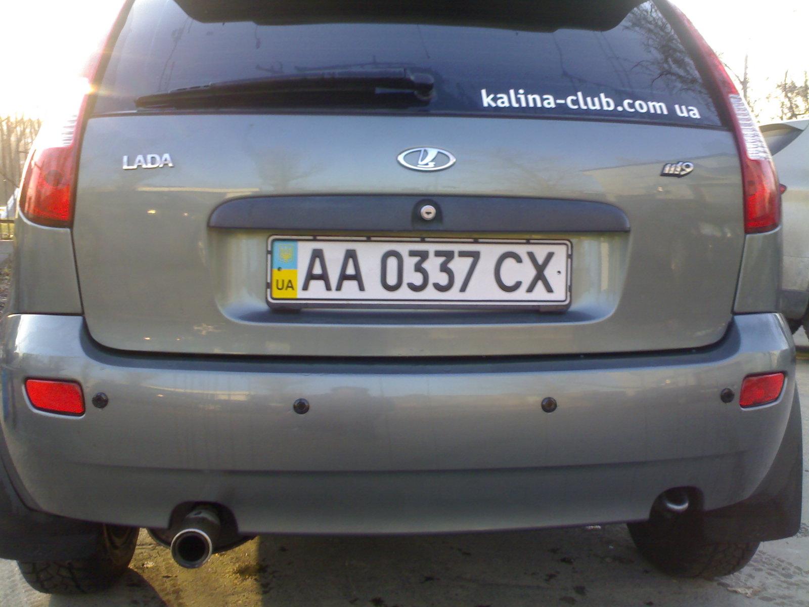

В очередной раз получил буклеты с METRO. Сейчас в продаже парктроник Doberman на 6 датчиков 202,80 грн. Я пока не привык к габаритам Карины и поэтому хочу поставить для более уверенного движения задним ходом сей девайс.
Читал отзывы - нареканий нет.
Кто что думает по этому поводу?
Вот фотки к калина-клуба. Тут правда на 4 датчика, но суть та же. На крашенных бамперах вид не очень, а у мну бампера черные - думаю, что будет выглядить зачетнее.

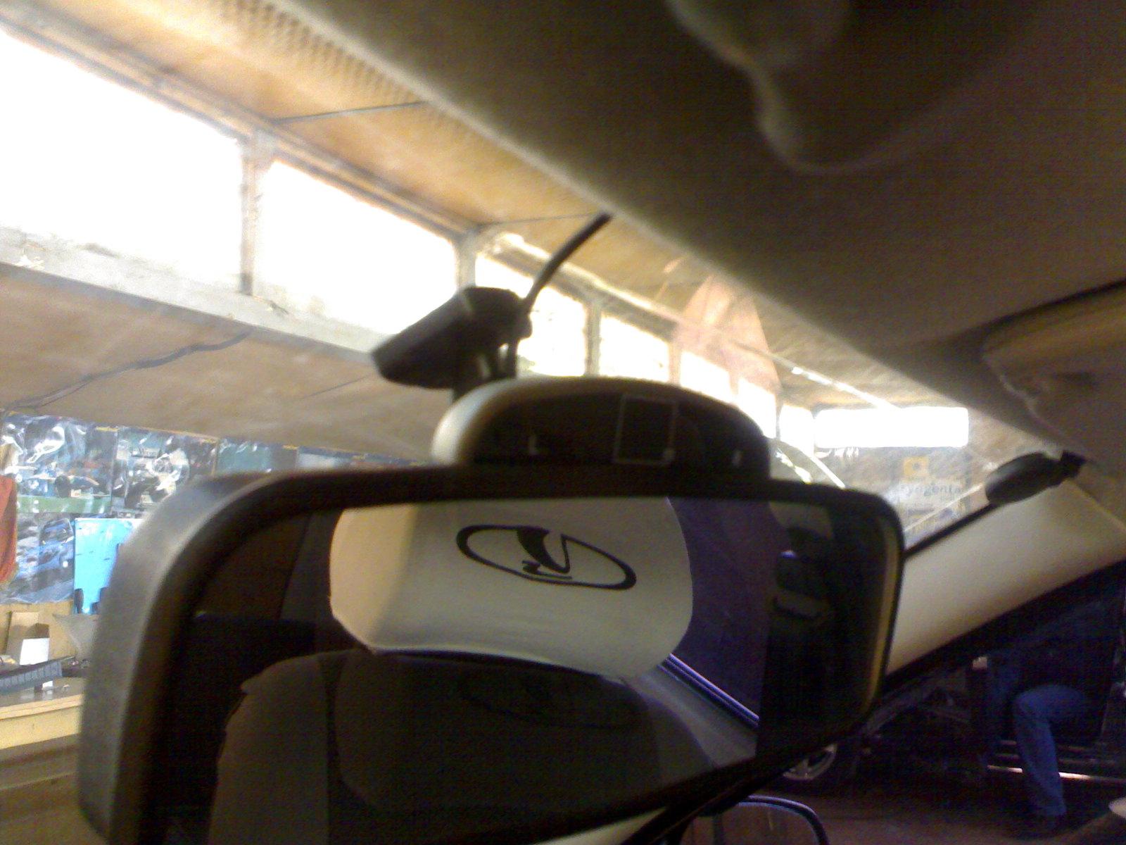

А кто куда ставил экранчик? Мне понравилось как реализовано на ладе-калина - на салонном зеркале заднего вида. Но мне кажется, что на наших машинах там сему девайсу просто не хватает места. Что скажете?

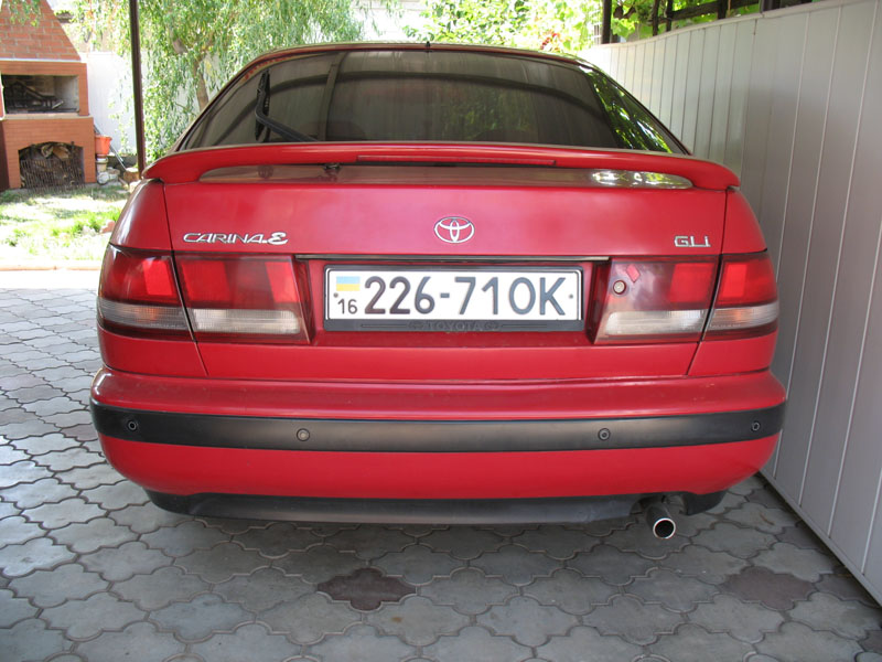

И еще - нужны фото заднего бампера - что бы увидеть где стоят крайние датчики.
Ибо основной вопрос - размещение датчиков. Ведь они долны смотреть строго горизонтально, иначе будут хватать асфальт и постоянно писчать. Так же нельзя их устанавливать на углах, так как будут показывать стоящие рядом авто и, естественно, будут бесполезны при парковке в рядах.

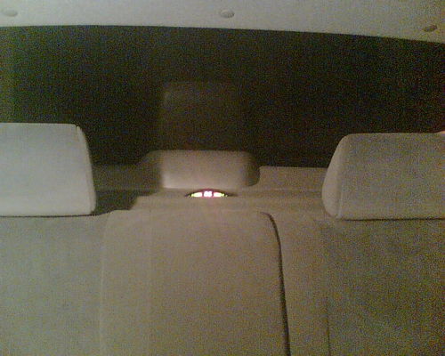

А такой вариант как вам?
normal_20.jpg [ 36.71 KIB | Просмотров: 30942 ]
СообщениеДобавлено: 11 авг 2009, 10:48

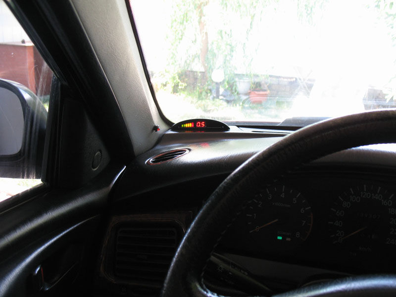

я на этом экранчике смотрю расстояние до препятствия - чтобы скорректировать маневр. не знаю как тебе, но мне бы осточертело бы всматриваться через зеркало в крошечные цифры :) поставь возле стойки и получай удовольствие - смотрится как родной. пассажиры его вообще не видят. а ты смотришь в боковое зеркало или окно и он перед глазами....

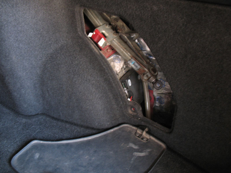

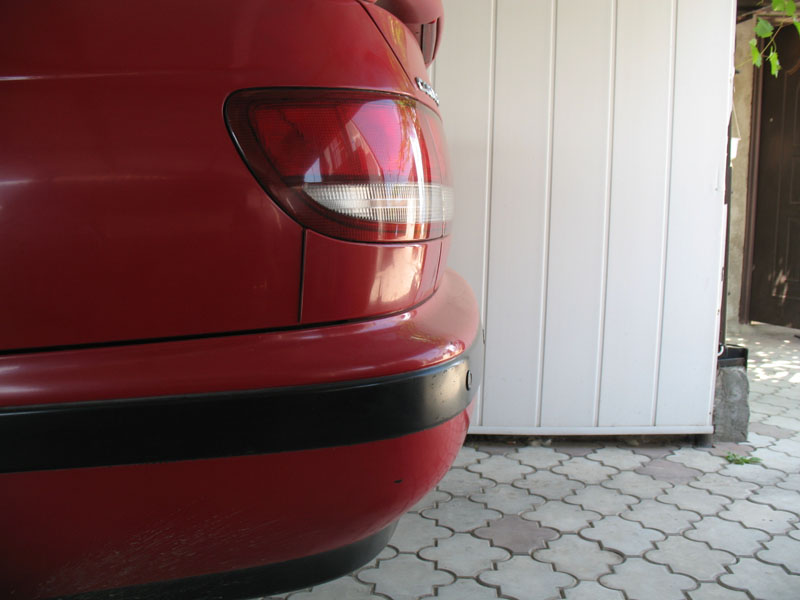

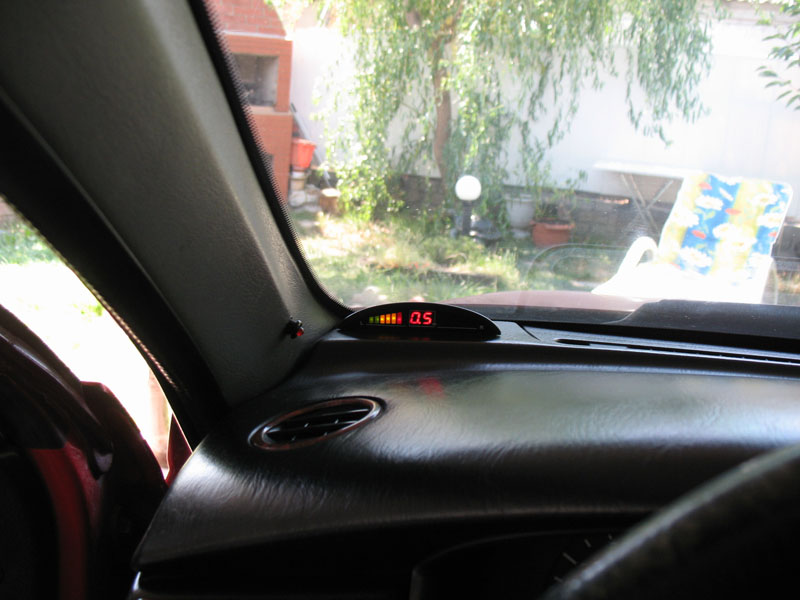

Вот как у меня
IMG_0269.jpg [ 129.65 KIB | Просмотров: 30933 ]
IMG_0271.jpg [ 78.55 KIB | Просмотров: 30933 ]
IMG_0272.jpg [ 99.47 KIB | Просмотров: 30933 ]
IMG_0274.jpg [ 80.22 KIB | Просмотров: 30933 ]
IMG_0275.jpg [ 100.87 KIB | Просмотров: 30933 ]

правда боковые датчики лучше в центр сдвинуть сильнее, бывает цепляют все что рядом.
СообщениеДобавлено: 11 авг 2009, 14:48
прям в углу стойки и лобового стекла..... там типа площадка ровная на торпедо

R-tem, Спасибо! Супер фотки. Хорошее место для парктроника.
Обязательно учту!
А что со снятием бампера? Снимал?
Сверлил дырки в кузове под проводку?
СообщениеДобавлено: 11 авг 2009, 20:11
бампер не снимал, так получилось протянуть, и дырки не сверлил, провода протянул в щель между бампером и кузовом, там где пластмассовая накладка возле замка, и под обшивкой.
