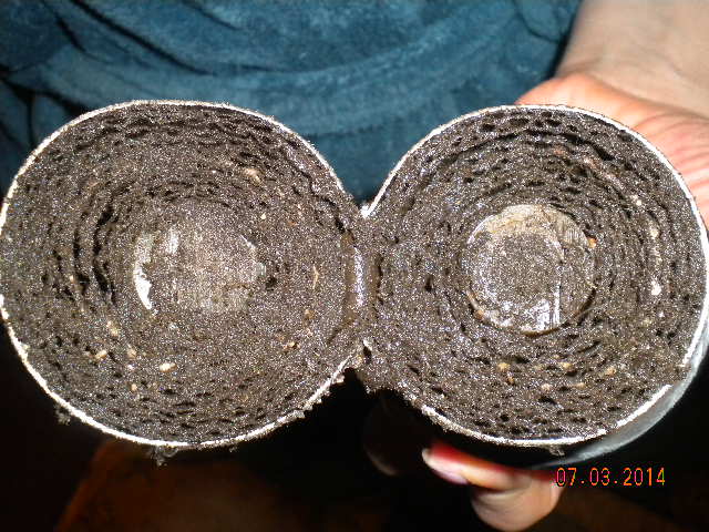

СообщениеДобавлено: 07 мар 2014, 19:59
Фильтр после разрезки
Комментарий к файлу: Фильтр после разрезки
DSCN3779.JPG [ 104.92 KIB | Просмотров: 26221 ]

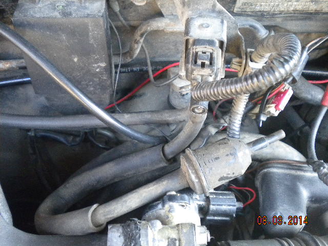

СообщениеДобавлено: 08 мар 2014, 12:56
Добрый день одноклубцы!
Сегодня обнаружил каккой-то боченочек(см. фото). Подскажите, пожалуйста, для чего он нужен?На что он влияет? И самое главное, не могу определить(найти шлангу) куда его выход должен подключаться?
Буду признателен за любой ответ!
Заранее всем большое :sps
DSCN3780.JPG [ 101.64 KIB | Просмотров: 26184 ]
СообщениеДобавлено: 08 мар 2014, 13:19
это топливный фильтр от карбюраторной жиги, интересно куда он раньше был вставлен.
зы. скорей всего стоял на шланге к форсункам омывателя лобового стекла.
СообщениеДобавлено: 08 мар 2014, 13:59
Спасибо "sauber",
Для топливного фильтра, сильно маленький и к нему шланга идет от какого-то датчика(см. фото). Есть ли у кого какие-нибудь мысли что это и куда его подсоединять?
СообщениеДобавлено: 08 мар 2014, 14:10
В "Букваре" вычитал, что этот шланг(вход) идет с "электропневмоклапана увеличения частоты вращения холостого хода при включении кондиционера", а куда должен идти выход из этого боченка? На какой шланг? Или цепь должна быть разорвана?
СообщениеДобавлено: 08 мар 2014, 14:47
Кто подскажет куда второй конец шланга с бобышкой соединять?
СообщениеДобавлено: 08 мар 2014, 15:04
у меня шел шланг с ресивера на клапан повышения оборотов и дальше ничего небыло. фактически этот фильтр и есть конечная цепи. фильтровать воздух при открытии клапана повышения оборотов.

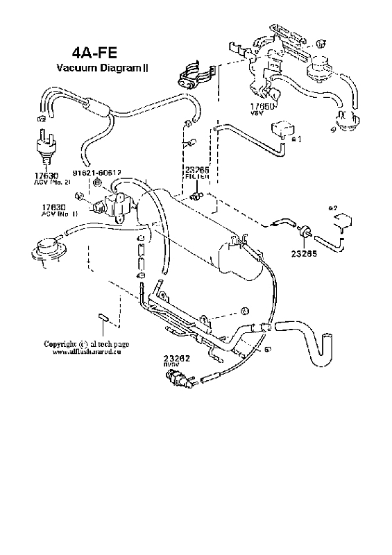

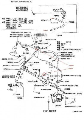

СообщениеДобавлено: 08 мар 2014, 17:06
у меня шел шланг с ресивера на клапан повышения оборотов и дальше ничего небыло. фактически этот фильтр и есть конечная цепи. фильтровать воздух при открытии клапана повышения оборотов.[/quote]
:sps Я так и догадывался, но парадокс :o , посмотрел на RU форуме, этот шланг должен соеденятся с вакуумной магистралью, но в месте соеденения шланга у меня "тупо" стоит заглушка. Смотри фото, места соеденения отмечены красным. Что думаешь по этому поводу?
Схема.JPG [ 28.63 KIB | Просмотров: 26170 ]

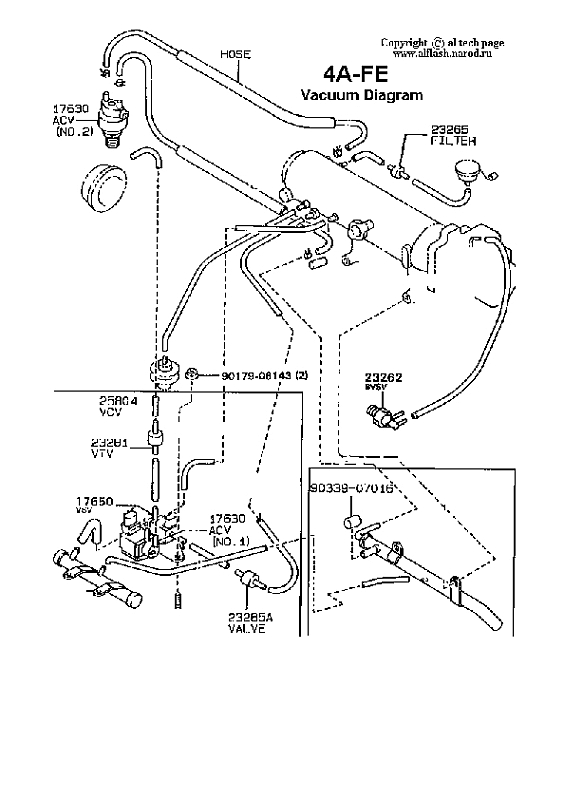

СообщениеДобавлено: 08 мар 2014, 17:27
Сообщений: 140
авто: 1,6LB Очень бедная
Может это поможет
11.jpg [ 114.74 KIB | Просмотров: 26166 ]
22.jpg [ 93.79 KIB | Просмотров: 26166 ]
СообщениеДобавлено: 08 мар 2014, 17:49
Может клапан травил и поставили заглушку, т.к. обороты плавали, сложно сказать что там колхозили раньше. Кондер то и без этого работать будет , только обороты будут низкие , около ~500-550.
