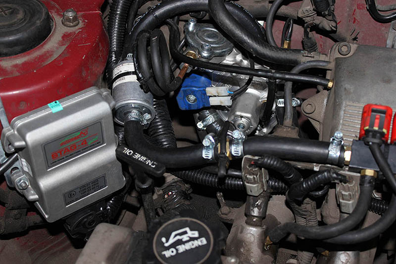

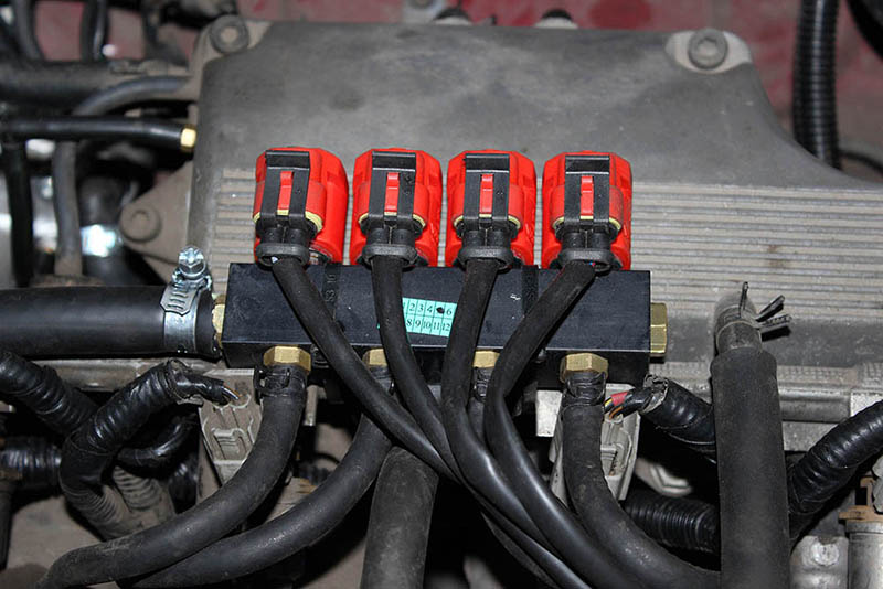

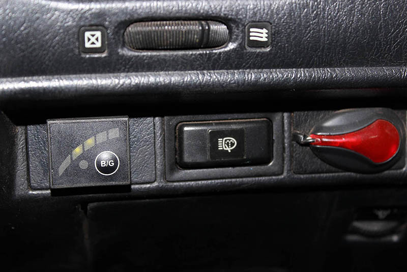

Сообщений: 192
Откуда: Полтава
Вот фото моего ГБО. Извиняюсь за грязное подкапотное, никак не соберусь на мойку :hz
IMG_9736.JPG [ 92.04 KIB | Просмотров: 38876 ]
IMG_9737.JPG [ 104.49 KIB | Просмотров: 38876 ]
IMG_9742.JPG [ 119.38 KIB | Просмотров: 38876 ]
