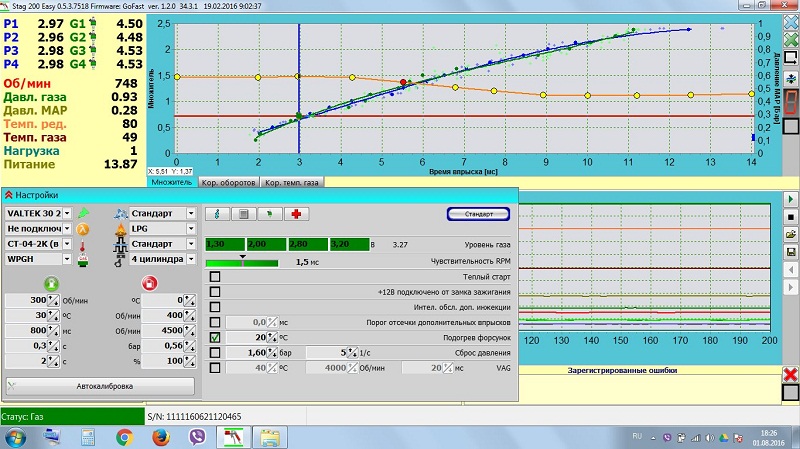

у меня лб, но 1.6
_-_bm.jpg [ 156.22 KIB | Просмотров: 29674 ]

pdd писал(а):
у меня лб, но 1.6
А давление не маловато??? Вроде должно быть в районе1,3...

СообщениеДобавлено: 27 дек 2016, 21:59
Кстати да pdd, давление газа в редукторе маловато, норма 1,1-1,2.

СообщениеДобавлено: 27 дек 2016, 22:07
Сообщений: 71
авто: 1.6 LB
это одна из первых карт, когда только настраивался, сейчас 1,1 просто скрина нет.
да вроде и этого маловатьо... хотя... там я так понимаю от форсунок это тоже зависит..
 Заголовок сообщения: Re: ГБО на Карине.
СообщениеДобавлено: 29 дек 2016, 06:03
Сообщений: 71
авто: 1.6 LB
Возможно и мало, я считаю, что каждую систему нужно настраивать индивидуально исходя от оборудования (редуктор, форсунки, диаметр дюз и т.д.) в моем случае при таком давлении автокалибровка прошла успешно, мотор работает четко, расход в среднем 8.7 л. на сотню, результат меня устраивает.
