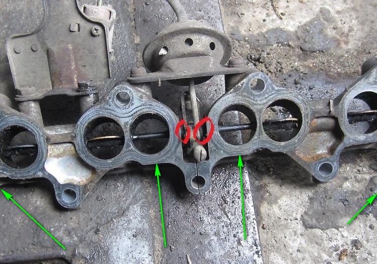

У кого на LB моторе газ 4 поколения, сделайте фотки как врезаны штуцера газовых форсунок.
Заранее спасибо.
+380502382973 Дмитрий.
 Заголовок сообщения: Re: ГБО на Карине.
СообщениеДобавлено: 07 июн 2016, 15:50
Врезали туда где нет лб заслонок прямо в трубы коллектора.
Зафотать затруднительно сверху все закрывают газовые форсы.
Вот попытался показать зелеными стрелками.
1427564209486_default.jpg [ 204.29 KIB | Просмотров: 36859 ]

Medved, Спасибо.
Как работает?
Планирую ставить ГБО и думаю, куда правильнее врезать, в канал без заслонки или перед раздвоением?
СообщениеДобавлено: 07 июн 2016, 21:12
Врезай по ближе к голове в каналы без заслонок, не факт что угадаешь где кончается раздвоение внутри коллектора и куда в итоге попадет газ. При такой установке не зависимо от количества воздуха весь газ попадает в цилиндры.
4е поколение настраивается по бензиновым картам и вводится газовая коррекция, в идеале нужно врезать газ в притык к бензо форсункам.
Видал как то переходнички для газа которые ставятся под бензо форсунки но их еще нужно найти и при их установке нужно поднять рампу.

Я свои мысли по этому поводу описывал на 6-й станице. Когда открывается заслонка, то основной воздушный поток идет через заслонку, т.к. там нет выступа для завихрения воздуха и поэтому сечение этого канала больше, значит больше идет воздуха. И это "больше" будет без газа? Думаю неправильно. ИМХО
У меня врезали до раздвоения. Когда коллектор сняли, я посмотрел, там раздвоение заканчивается через сантиметра 2. Думаю это недалеко. Мне врезали до раздвоения.

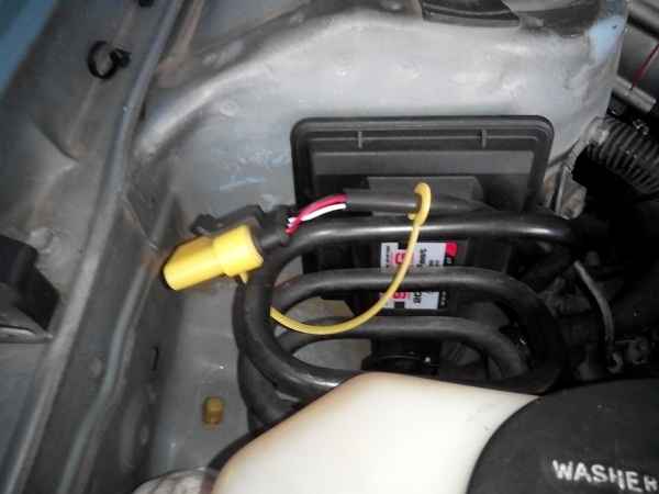

Теперь и я газированный :-)
Контроллер Stag 200 Gofast, редуктор Stag R02, форсунки Valtek 2 Ом, баллон тор. 43 л., мультиклапан Tomasetto с эл. клапаном.
Всё новое и с гарантией.
Комментарий к файлу: врезка в первый цилиндр
IMG_20160801_170902.jpg [ 128.62 KIB | Просмотров: 36703 ]
Комментарий к файлу: врезки во второй и третий цилиндры
IMG_20160801_170944.jpg [ 178.8 KIB | Просмотров: 36703 ]
Комментарий к файлу: врезка в четвертый
IMG_20160801_171026.jpg [ 145.57 KIB | Просмотров: 36703 ]

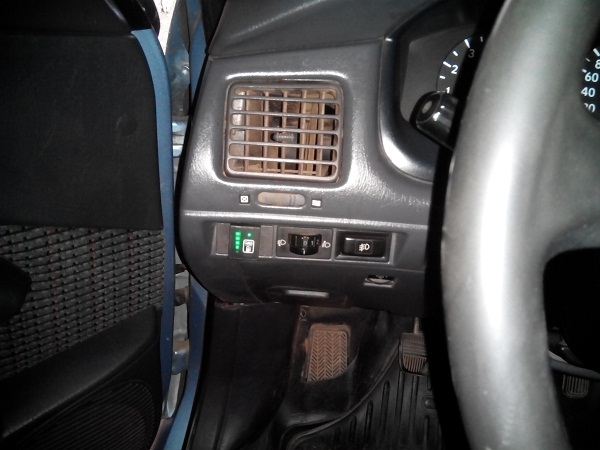

IMG_20160801_171043.jpg [ 155.23 KIB | Просмотров: 36703 ]
IMG_20160801_171051.jpg [ 119.93 KIB | Просмотров: 36703 ]
IMG_20160801_172802.jpg [ 166.67 KIB | Просмотров: 36703 ]
IMG_20160801_183102.jpg [ 127.09 KIB | Просмотров: 36703 ]
