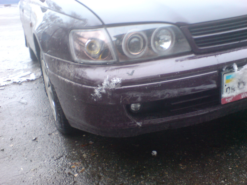

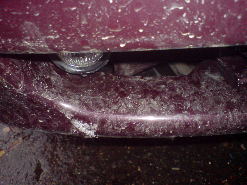

фото с установкой бампера
DSC01783.JPG [ 248.98 KIB | Просмотров: 38473 ]
DSC01782.JPG [ 242.11 KIB | Просмотров: 38415 ]
DSC01781.JPG [ 173.45 KIB | Просмотров: 38473 ]

выглядит симпатишно, а ты их не сильно глубоко утопил? как светят вообще?
и, это, у вас что. снег? :shock:
СообщениеДобавлено: 07 дек 2009, 15:49
у нас метель была хана!!! я ночью на ближнем ехать не мог - было ощущение что лечу по небу... 2 раза на встречку даже вышел :(
светят просто улет!!! они оправдывают каждую копейку потраченную на них... ночью ка доп ближний...
я их спецом глубоко посадил... на пятно никак не влияет а эстетично лучше - не торчат.... такая злюка получилась :)
Осталось глазки из лампы с холодным катодом поставить и ресницы :twisted: но это еще 130 у.е....

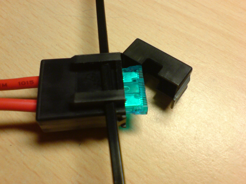

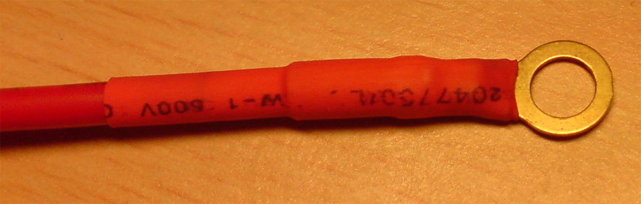

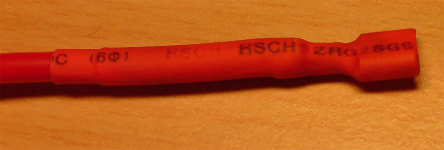

Вот необходимое дополнение к установке туманок.
Общался с Димой_Р и в процессе понял что я сильно пробаранил. Не поставил предохрон на "+".
Вот исправил ситуацию. Взял готовое решение из завалявшейся проводки для подключения биксенона. Предохрон поставил на 25А. Все красиво выполнено в термоусадках.
Комментарий к файлу: Общий вид со скруткой для фиксации под капотом
4.JPG [ 138.32 KIB | Просмотров: 38268 ]
Комментарий к файлу: Открытый вид
3.JPG [ 144.44 KIB | Просмотров: 38268 ]
Комментарий к файлу: Клема подключения к реле
2.jpg [97.34 KIB]
Комментарий к файлу: Клема подключения к АКБ
1.jpg [101.61 KIB]
