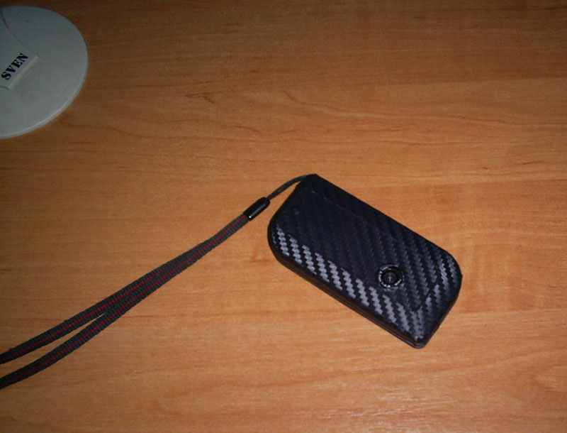

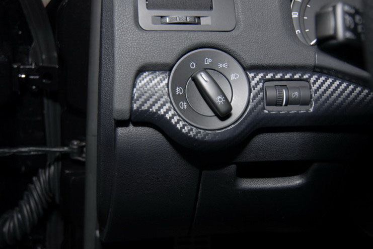

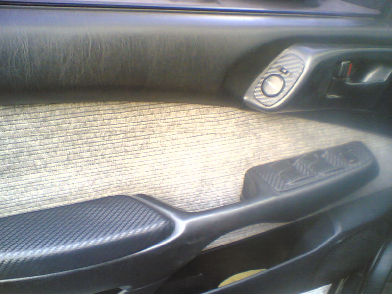

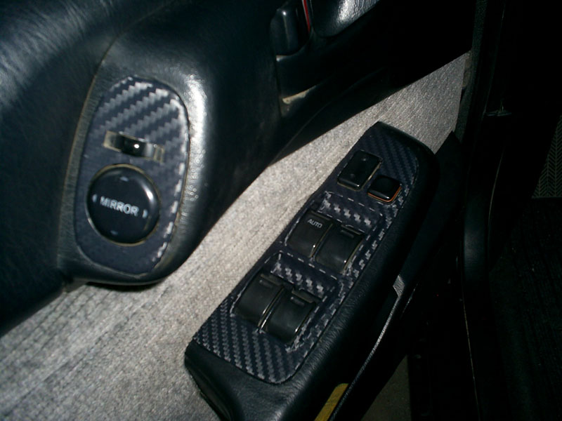

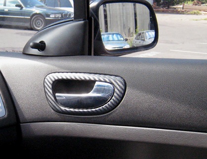

Вот родилась идея по стайлингу пластика в салоне.
Взять пленку под карбон 3Д и обтянуть
1. центральную рамку (где часы, мафон.....)
2. корпуса кнопок стеклоподъемников + водительский блок и управление зеркалами
3. рамку вокруг приборки
4. может еще что то....
какие мнения? стоит или нет? кто сталкивался с этим? вроде torbeer сталкивался - что скажешь?

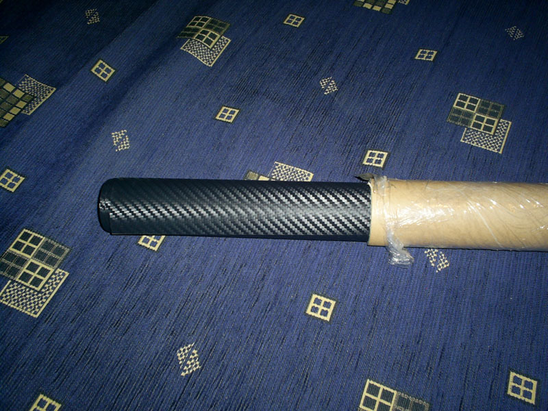

В том то и прикол - всю машину пошло и дорого тянуть. Я хочу отдельные элементы салоне (немного дешево у нас сделан пластик).... Просто украсить каришку немного... Стоимость пленки в районе 100 у.е. за погонный метр. Ширина пленки 1,2м. Мин заказ 1,2на0,5м. На салон хватит с голово. Пленка рельефная + 3Д (как писал Денис)..... Должно быть жирно!

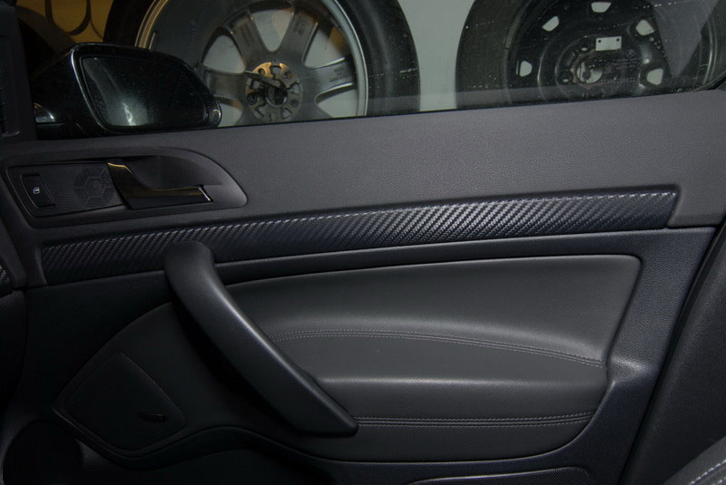

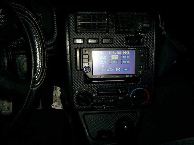

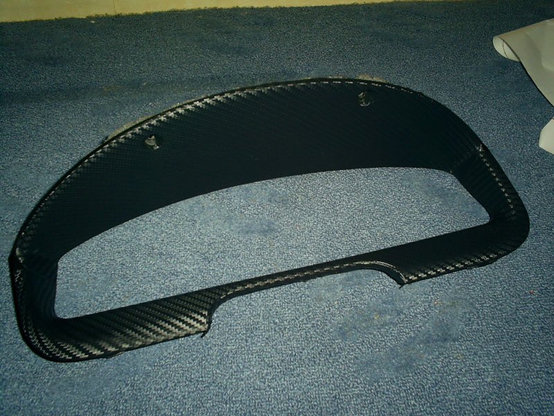

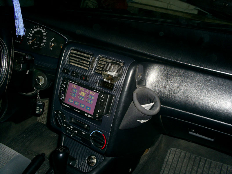

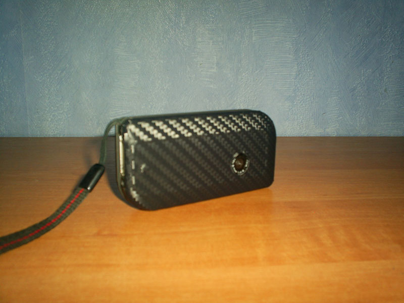

СообщениеДобавлено: 04 сен 2009, 17:59
Заказал я себе пленку, уже поклеил. Выбрал 3М карбон 3Д. Кстати, заплатил за метр квадратный, а прислали метр погонный :) (1м*1.22м). Потренировался на мобилке и вперед.

СообщениеДобавлено: 07 сен 2009, 08:33
Ну впринципе ничего сложного нет. Ровные поверхности вообще легко наклеиваются, самое сложное это изгибы, тут понадобится фен. Я просто выбрал из коллекции фенов девушки :lol: самый мощный. Нагретая пленка тянется отлично, главное не перестараться. Еще понадобится острый канцелярский нож. И самое главное, лучше чтобы кто-нибудь помогал, двух рук явно нехватает особенно когда нужно одновременно греть феном и натягивать пленку.
