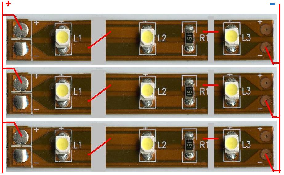

Вопрос к Dmitry_R и всем кто шарит в электрике: подскажите пожалуйста как разрезать эту ленту на отдельные диоды и потом спаять (т.е. просто удлинить и сделать гибкой). Как я понял то надо спаивать все дорожки которые перерезал. Т.е. по 3 спайки на разрез. Правильно?

СообщениеДобавлено: 18 янв 2009, 20:19
Всё гораздо проще :)))
Лови
Это зависит от того, что хочешь сделать. Если цепляешь отдельную пластину или подключаешь несколько паралельно - то на рисунке абсолютно правильно показано. А если хочешь посадить на отдельные места, а куски пластин не влазят, то с ленты спаиваешь все детали и вешаешь на провода.

СообщениеДобавлено: 18 янв 2009, 22:30
Дим, я до твоего решения с горем пополам дошел, а дальше (я пробаранил и не совсем правильно сформулировал вопрос изначально) если надо сюда вторую пластину так же подключить (разрезав)
Что я хочу сделать: пластин около 11 пластин разрезать и потом спаять, но проводами, для гибкости.
СообщениеДобавлено: 18 янв 2009, 22:36
Вот то как я мыслю сие чудо

На этих готовых пластинах у нас ПОСЛЕДОВАТЕЛЬНО 3 диода и резистор. Сами же пластины соединяются ПАРАЛЛЕЛЬНО? Правильно?

Сообщений: 169
Сделай проще, проведи провода, через плюсы и минусы на обоих сторонах плстины. Т.е. ты придешь к начальному варианту того, что было на панельке, только не парься с соединениями на средней части, паяй сразу первую к послейней.
Или вообще соединяй все плюсы и все минусы. Хотя... это одно и то же.

СообщениеДобавлено: 18 янв 2009, 22:46
Pavel писал(а):
Сделай проще, проведи провода, через плюсы и минусы на обоих сторонах.
А вообще соединяй все плюсы вместе и все минусы то же.
так я вроде так же нарисовал. Или нет?????

СообщениеДобавлено: 18 янв 2009, 22:58
Сообщений: 169
Снимается хорошо нагретым острым паяльником м флюсом, за одно сразу и припой цепляется.
На мой взгляд проще будет просто паяться к контактам, примерно так:

СообщениеДобавлено: 19 янв 2009, 12:07
Возьми лучше тонкую многожилку в изоляции,
СообщениеДобавлено: 19 янв 2009, 12:08
Это правильно
