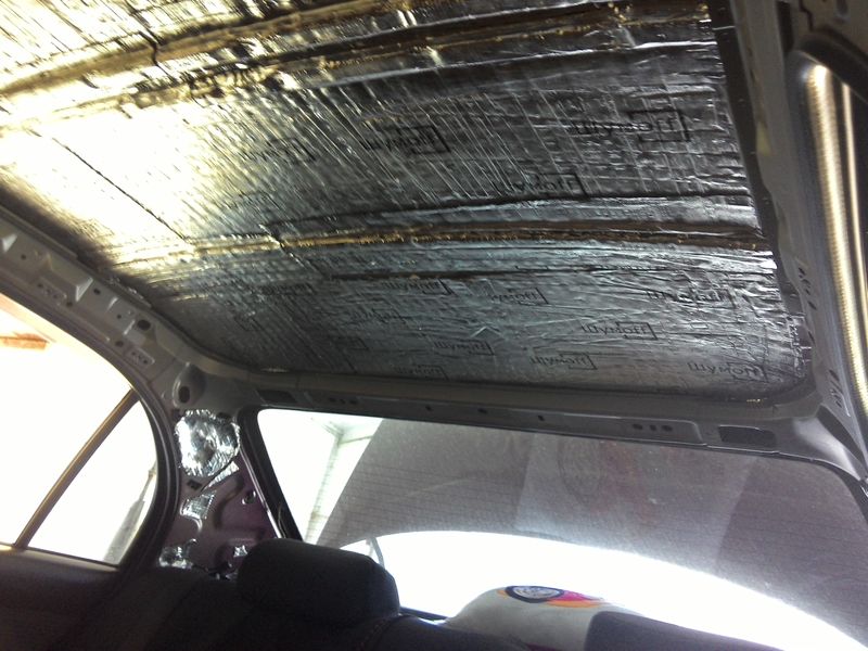

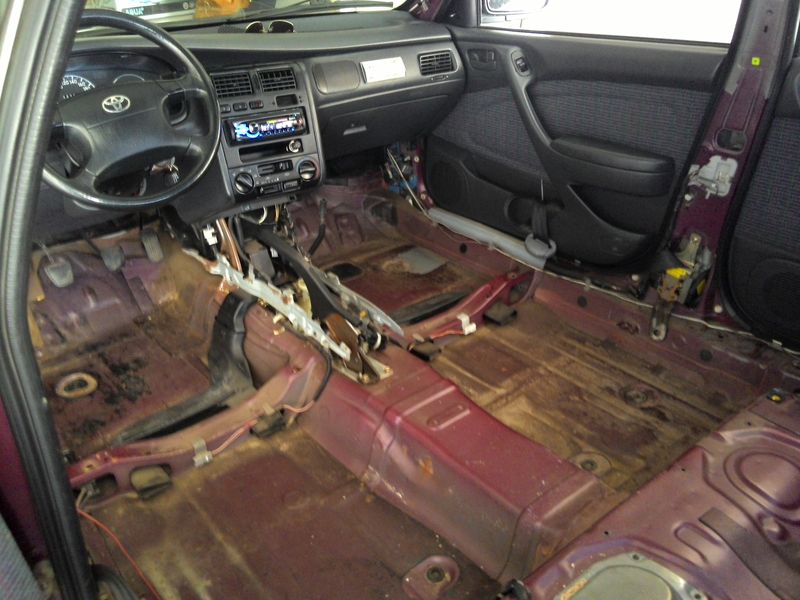

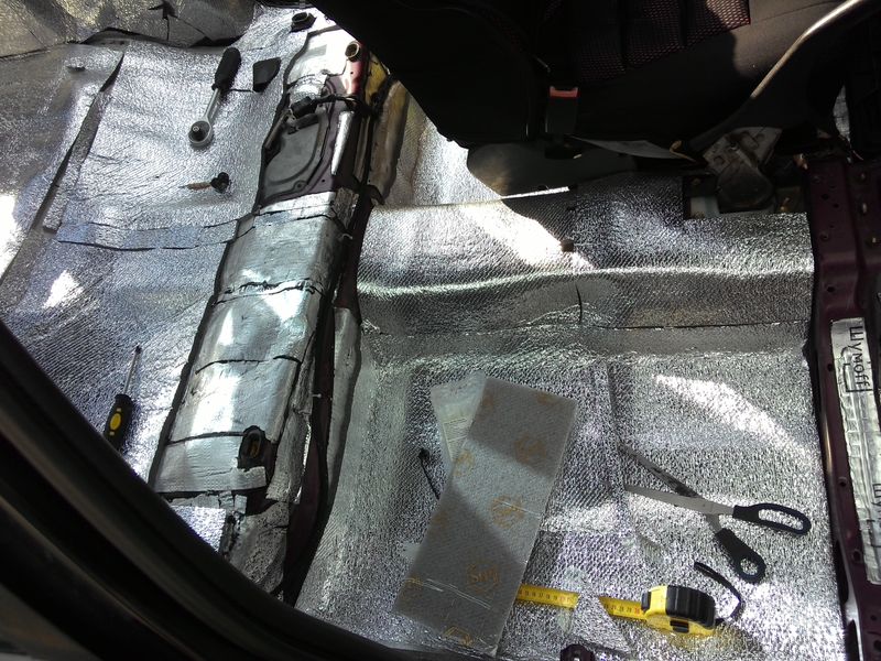

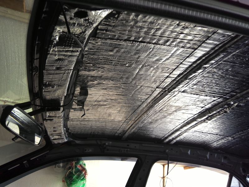

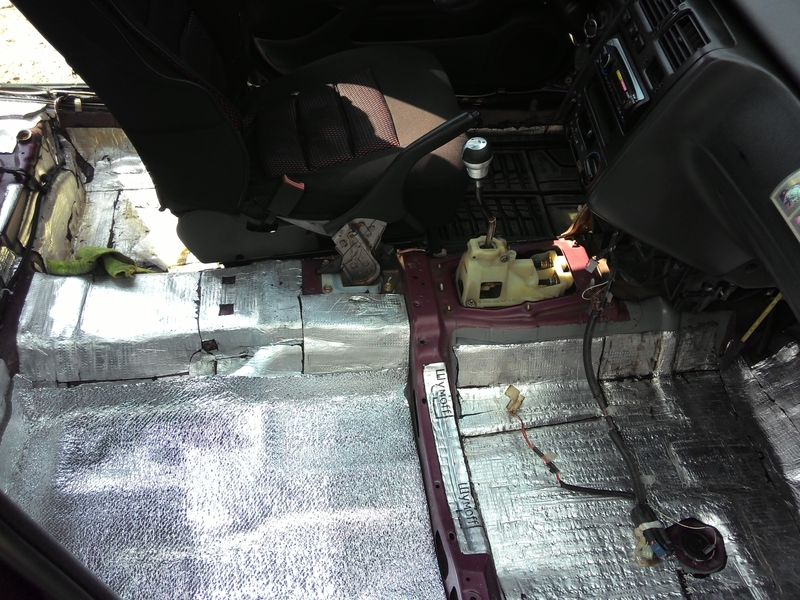

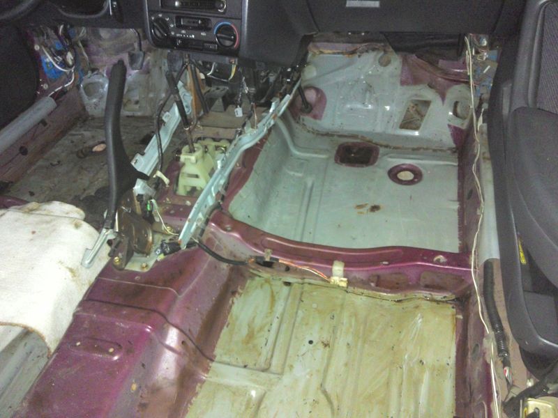

Итак, всем кариноводам привет! ;-)
Шумка салона, или "сбылась мечта идиота" )))
От того времени как купил свою машинку, читал форумы как ребята делают шумку и тихо завидовал)) все времени не хватало заняться этим, и вот этим летом — СВЕРШИЛОСЬ! ))) Наконец дошли руки до отчета :-)
И собсно вот что получилось :)

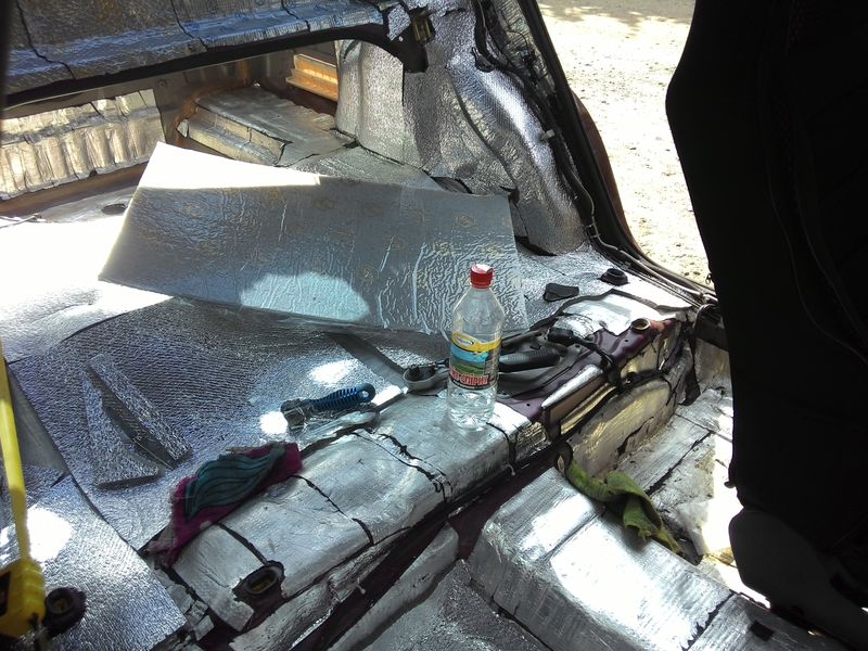

Из материалов было немножко вибры Шумоff (хватило только на крышу), остальное брал нашего харьковского
производителя Butyplast цена на него вдвое ниже чем на STP, но по качеству не хуже, разве что слой фольги тонковат и рвется при особо усердном укатывании, но с этим можно смириться учитывая цену.
На пол брал 4мм. вибру, на крышу Шумоff, 2,3 мм. Также еще брал упаковку Butyplast 2мм. весною она уйдет на двери.
Шумоизоляцию брал уже STP Акцент 10 и 15, т.к. подобных аналогов у нашего отечественного производителя нет..., а жаль...

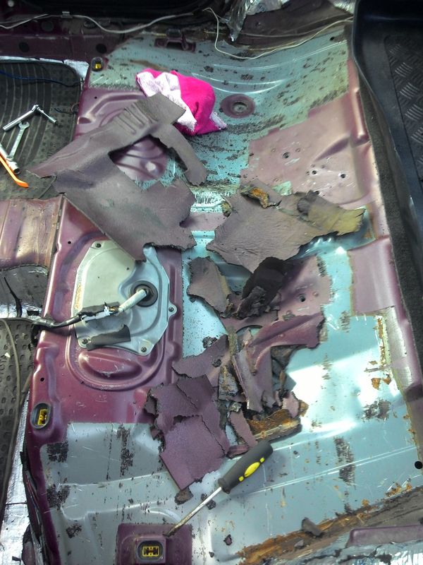

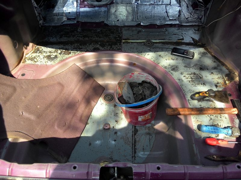

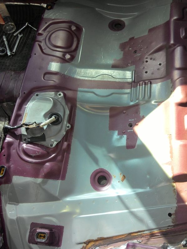

Фоток не много, т.к. фотоотчетов подобных множество. Всю старую вибру содрал, большинство конечно удалось содрать с большим трудом… Кстати при разборке салона нигде ни капли ржавчины!:-)

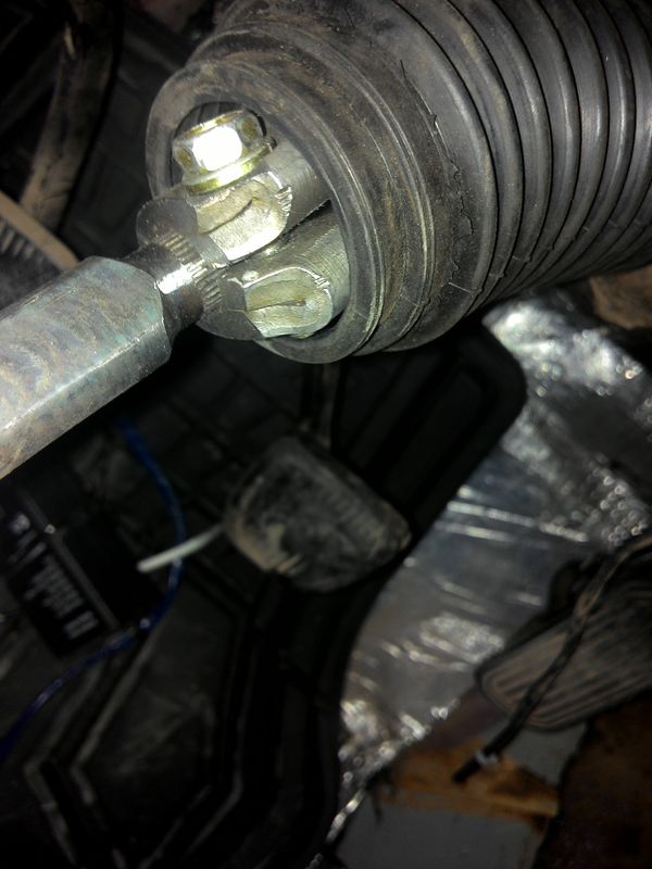

И кстати, обнаружил такой себе прикол при разборке салона перед шумкой, год назад менял рулевой карданчик (оригинал), при замене подобрал к нему пыльник, и сказал мастерам чтобы на рулевой кардан натянули пыльник и забили смазкой.
Думал, сказано — сделано! ХЕР!
Я был уверен что пыльник на карданчике стоит и даже блин не посмотрел, и каково было мое (мягко говоря) удивление, когда я обнаружил этот пыльник на рулевом кардане, только в САЛОНЕ! Это ж какими кретинами надо быть! Ну нахрена он в салоне-то нужен? Одни имбицилы на этих СТО работают, пока блин над головой с монтировкой стоять не будешь, толку не будет!
Вот этот пыльник
2014-09-06 15.25.14.jpg [ 83.95 KIB | Просмотров: 19580 ]
Как-то вот так вот...

А подскажи, сколько материала ушло на пол, и в каком конкретно месте покупал? а то у меня салон разобранный, что ерундой страдать, сделаю так же.
CarinaE YouTube
 Заголовок сообщения: Re: Шумоизоляция салона Фотоотчет
СообщениеДобавлено: 16 фев 2015, 12:17
Брал ТУТ Листов количество не помню, прикинь размеры листа и рулеткой замерь в машине, плюс про запас изгибов не забудь. Листов 10 может хватит...
СообщениеДобавлено: 16 фев 2015, 17:30
Сообщений: 249
Откуда: Аккерман
Спасибо за ссылку, вот только у меня вопрос, ты "переклеил" весь пол целиком, под твоей шумоизоляцией остались пластиковые пробки, так и должно быть? это ни на что не повлияет?
CarinaE YouTube
СообщениеДобавлено: 16 фев 2015, 21:02
Да, дренаж я оставил на всякий случай. Потом когда шумоизоляцию клеил, чтобы конденсат не собирался между шумкой и кузовом, хорошенько промазал мовилем.
