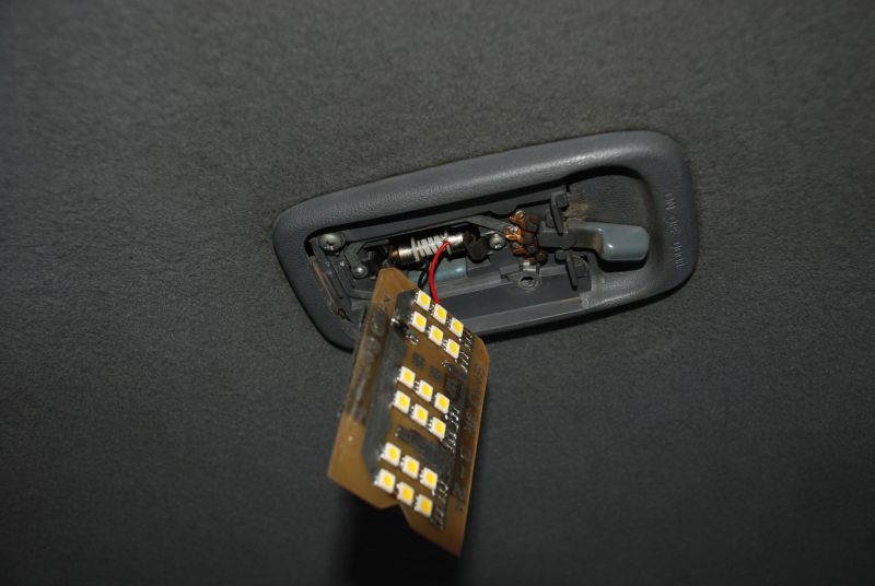

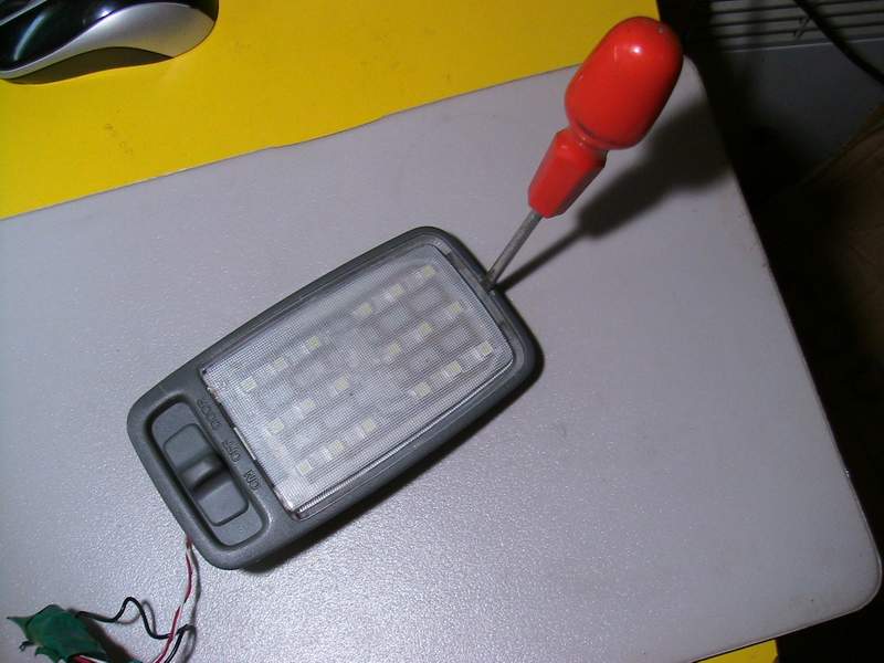

Как их установить ? Да проще простого.
Нужно снять стекло. У большого нужно ковырнуть ответкой со стороны без ыключателя.
IMG_3889.jpg [ 45.3 KIB | Просмотров: 10535 ]
а у маленького стекло легче снимается со стороны рядом с выключателем.
Заменитель цоколя припаянный к плате вставляем вместо лампочки.
DSC_0296.JPG [ 111.33 KIB | Просмотров: 10535 ]
Обязательно делаем тестовое включение для проверки на работоспособность и правильную полярность подключения и если плафон не светится просто перевырачиваем на 180 градусов заменитель цоколя в плафоне.
DSC_0297.JPG [ 99.68 KIB | Просмотров: 10535 ]

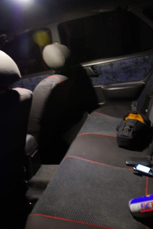

Светит такой плафон примерно так.
DSC_0310.JPG [ 29.86 KIB | Просмотров: 10535 ]
