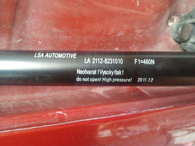

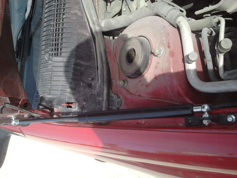

Вот прочитал http://www.carina-e.ru/viewtopic.php?f=22&t=1804 и решил себе сделать.
:sps FOX.
_var_www_s1_temp_13_91_1_99tofRZnhmpoq.jpg [ 55.74 KIB | Просмотров: 50687 ]
JT164ATK000065634

Был недавно случай поднял капот, нагнулся, и тут падает "палочка" я замер в ожидании удара по спине, но сильный ветер не дал упасть ему.Вывод:так надежно и удобно.

У меня тоже капот на аморте правда на таком "солидненьком" длиною с держак от лопаты)) да и в диаметре сантима так 2,5. Могу сказать что это очч удобно. И молочага что поставил, сам себе думал замутить что-то подобное. Класс!

petr
дай больше инфы,номер амика???
Это от ваз 2112, так удобнее у меня и на багажнике от ваза 12го но ДЕЛФИ.

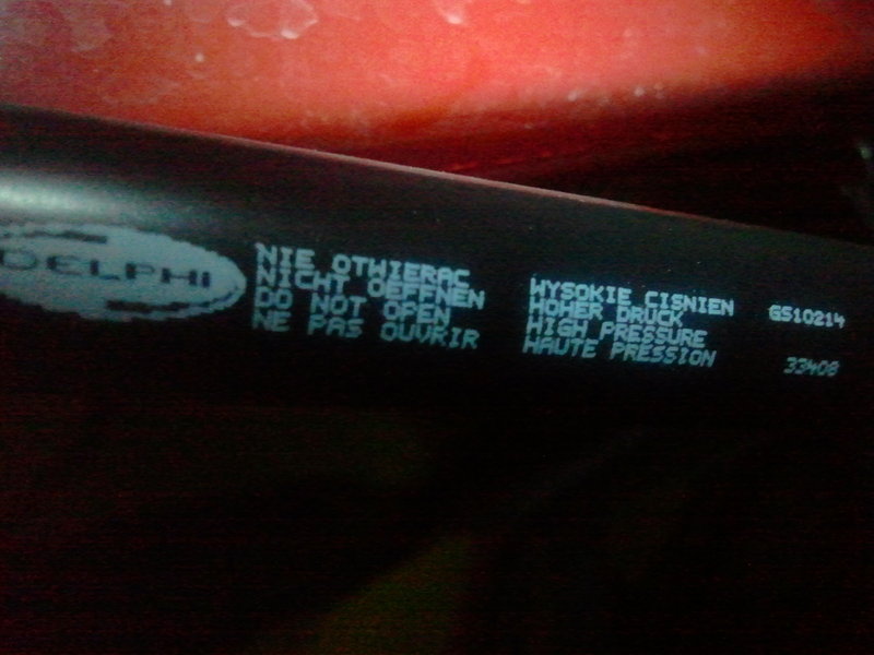

Поставил себе газовые упоры Delphi GS10214 на крышку багажника. Работают просто отлично. Не думал что открыватьь багажник будет настолько приятно. На очереди капот.
