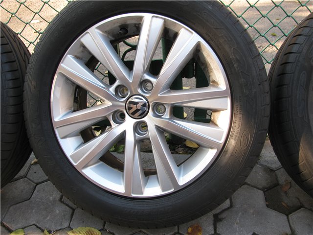

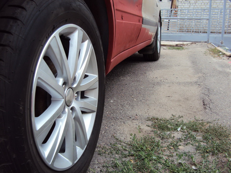

Вот мои.
Параметры 6,5 15" 5х100 ЕТ40 Dia57.1
Оригинал VW, Ronal, сделано в Испании.
Брал на Гольф-клубе в прошлом году.
На колпачках стер эмблему VW наждачкой, затем полирнул.
Резина 195/65/15
Возможно весной выставлю на продажу т.к. присмотрел 17-шки.
Комментарий к файлу: фото из объявления

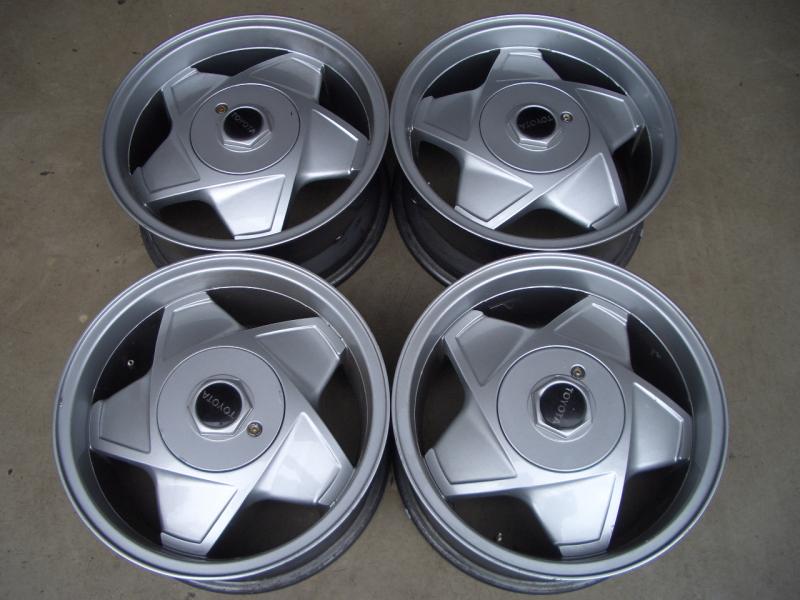

ну вот стоят почти такие же
российского пр-ва и без крышек

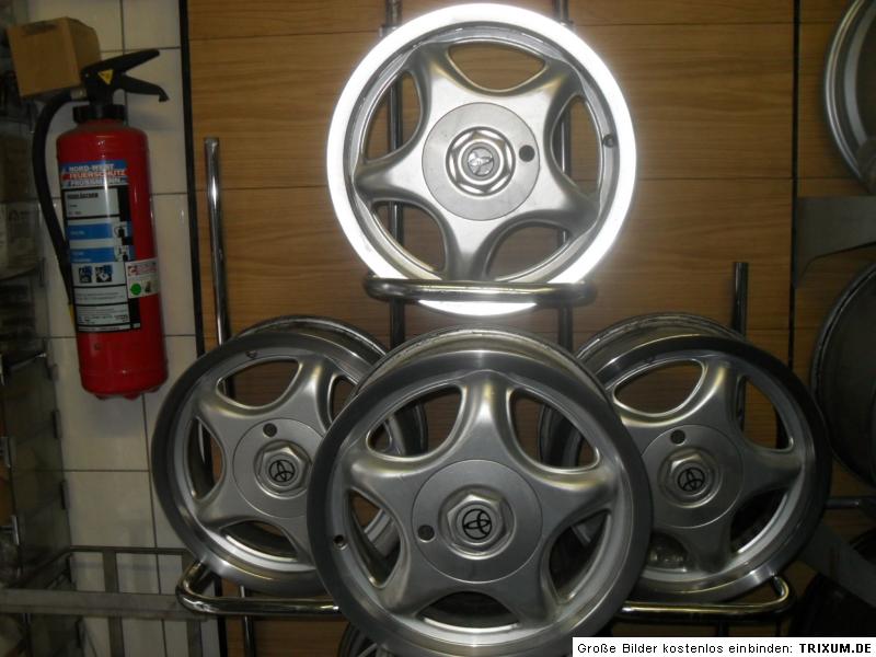

если в эту сторону двигаться, то тогда вар-т Борбет 15" http://www.ebay.de/itm/Toyota-Fiat-Lexu ... 27c0dc2b26
вот звезда прикольная тоже http://allegro.pl/felgi-opony-15-toyota ... 27988.html
2825927988_1.jpeg [ 68.96 KIB | Просмотров: 48034 ]
но такой аля Борбет покультовее будет http://www.ebay.de/itm/Original-Toyota- ... 3f1865aefe
www-reifenstar-de-12060513378997.jpg [ 63.07 KIB | Просмотров: 48034 ]
кстати 7J ET30
я видел в инете универсалы т.е. калдины как я понял
такие стояли
или тереть будет если без доработок?
должны стоять интересно

Gilmour писал(а):
кстати 7J ET30
такие стояли
100% будут тереть.

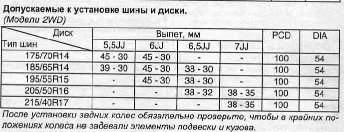

Вот таблица по совместимости для Калдины 2WD в 190кузове указано все.
Таблица дисков 190.jpg [ 93.87 KIB | Просмотров: 48000 ]

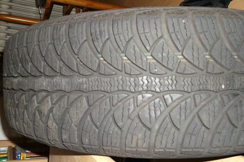

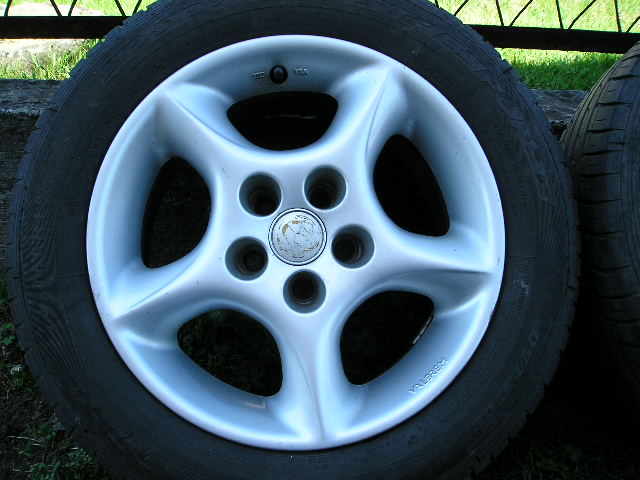

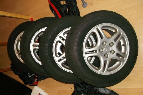

кстати кому-нибудь интересны ориг. диски 14" с резиной 185-65
4000грн или чуть больше
$T2eC16F,!ysE9sy0gCd(BQ3Mrik45w~~60_12.JPG [ 36.75 KIB | Просмотров: 47698 ]
$T2eC16F,!zcE9s4g0vIkBQ3Mr,W4ZQ~~60_12.JPG [ 37.04 KIB | Просмотров: 47698 ]
6x14 ET45 от Селики .. эти купил себе в Германии, но даже не знаю буду ли их ставить т.к. 15" на лето хочу, но дорог нет, а эти с полированными полками жалко зимой пользовать
2500грн
