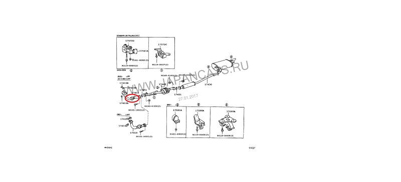

Прогоріло кільце в прийомній трубі, каталог нічого не дає. Може хтось міняв, киньте номер. Хотів переварити на гофру, але цінник озвучили трохи неадекватний.

только вваривать гофру или шарнирное соединение не оригинал искать.

hotsem писал(а):
Всім доброго дня!
Для Вас гофра bosal 50x100 250 грн дорого + работа сварщика 100?
http://your-car.com.ua/product/265315/bosal/
 Заголовок сообщения: Re: Глушитель
СообщениеДобавлено: 27 янв 2017, 13:26

В подробиці не вникав, але заїхав на одне СТО озвучили цінник в 1,5к грн.
СообщениеДобавлено: 27 янв 2017, 13:34
Сообщений: 269
Откуда: Запорожье-Харьков
авто: Carina E 1,6 LB
1500грн, это очень дорого для такой работы. Нужно искать СТО специализирующееся на ремонте глушителей, там ценник должен быть нормальным.

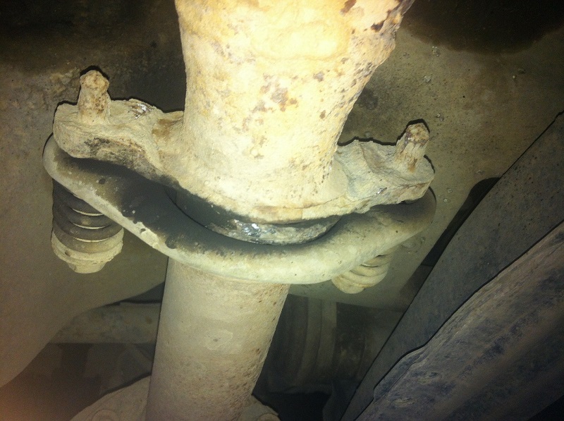

Візуально там є якесь крихке кільце, схоже на фольгу. Труба "жива", тому і думав може туди якусь прокладку підібрати.
Артем прав,
Или гофра и такое же шарнирное соединение, но гофра будет дешевле

А от девятки не подойдёт? Там такая же система
Всем на память, оригинальное кольцо - прокладка выхлопной системы для трубы Ф50 мм - отлично заменяется на прокладку для выхлопной системы от волги ГАЗ24 со смешной ценой против оригинальной.
У меня оригинальные кольца стоят только выпуск/штаны, далее все от волги.
По сравнению с оригиналом волговские немного толще но это компенсируется мягким подвесом выхлопной.
