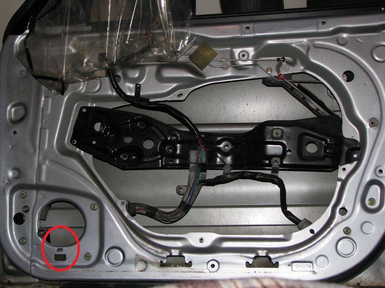

Столкнулся с проблемой при установке в передние двери вот этих динов: http://market.yandex.ua/model.xml?model ... &suggest=1 .
Сначала вроде как мешал пластик сверху в отверстии. Обрезал при помощи ножа и вдруг... помешала металлическая часть, которая выпирает снизу. Из-за нее динамик не может плотно лечь к дверной карте (по поводу фанеры всё знаю, но пока нет желания повышать звук до высокого уровня, просто замена порванных штатных колонок).
Вот красным обведена моя проблема.
Кто как боролся?
222.jpg [ 158.99 KIB | Просмотров: 12524 ]

кто болгаркой, кто электролобзиком

Я срезал ножницами по металлу ( для гипсокартона). Потом заусеницы накрыл куском антивибрационного сплэна .По см с каждой стороны. Срезал до второго отверстия , не доступив где-то пол см.

Во, блин!!! А у меня магнит как раз поместился в эту дырку, ничего не подрезал, кроме пластмассины :oops:
Жулик :)
Всем спасибо за советы. Главное, что понял - не я один попал в такую ситуацию. Думал снова нефарт.
