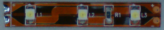

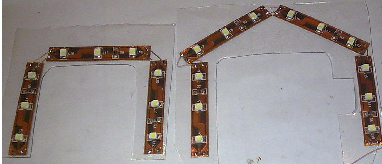

Этот топик посвящен замене освещения блока печки. Я вдохновлялся информацией с российского сайта кариноводов. Но т.к. с паяльником не сильно дружу, то предпочел использование готовых диодных модулей. Диодные модули идут адаптированные на бортовую сеть и стоят
8,6 грн – зел, син, кр, жел.
9,0 грн – бел.
Модуль – 3 СМД диода на самоклеющейся основе размерами 7х50 мм.
Комментарий к файлу: Модуль диодов
modul.JPG [ 46.82 KIB | Просмотров: 46039 ]

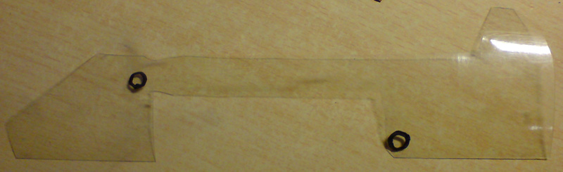

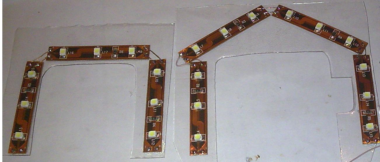

Для простоты компоновки модулей был взят прозрачный кусок плотного материала (типа материал ПЭТ бутылок). Далее модули пригнались и было оценено их расположение.
Далее это все чудо было наклеено и спаялось – плюс к плюсу, минус к минусу.
Комментарий к файлу: Примерка
primerka3.JPG [ 96.85 KIB | Просмотров: 46038 ]
primerka2.JPG [ 120.92 KIB | Просмотров: 46038 ]
primerka.JPG [ 113.68 KIB | Просмотров: 46038 ]
Комментарий к файлу: Пластик-подложка
plastik.JPG [ 68.61 KIB | Просмотров: 46038 ]

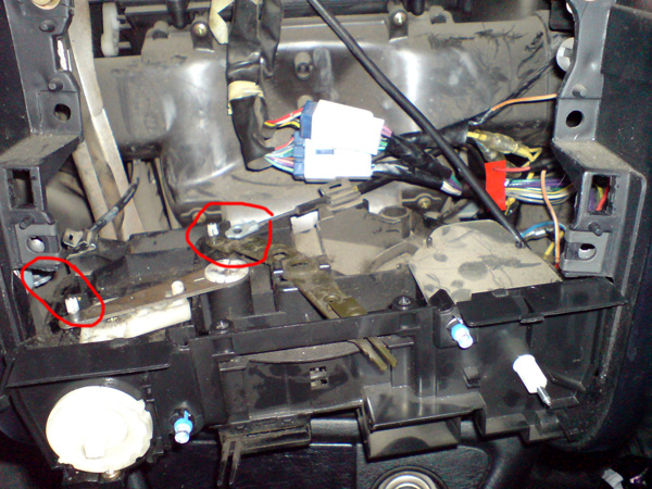

Разборка печки:
Сначала снимается мафон. Далее отщелкивается с 4х защелок вся морда где мафон, кармашек и т.д. Откручиваем 4 самореза (темные) которые держат блок управления печкой (сверху и снизу). Хоть на российском сайте и говорили, что тяги снимать не надо – хрен там… Снимаем две тяги что в поле зрения
tyagi1.JPG [ 176.85 KIB | Просмотров: 46037 ]

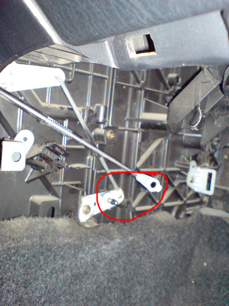

После снимаем фальш панель возле левой ноги пассажира (одна клипса просто вытаскивается и панель сдвигается) и отсоединяется 3я тяга.
После этого блок печки выдвигается вперед и откручиваем еще 4 самореза (светлые сверху и сбоку). Отщелкиваем морду с 4х защелок (сверху и сбоку в районе открученных светлых саморезов). Аккуратно снимаем светопроводящую пластмаску.
Комментарий к файлу: Занычкованная тяга
tyagi2.JPG [ 158.88 KIB | Просмотров: 46036 ]

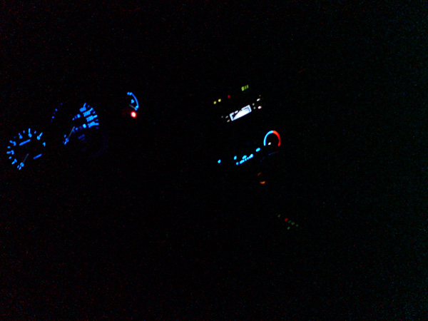

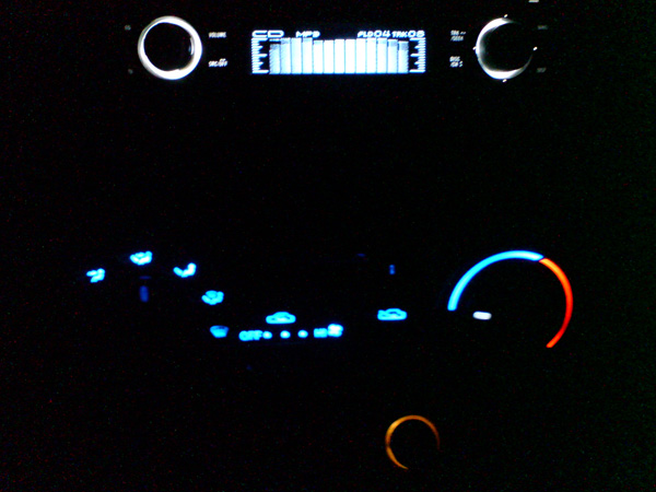

Собрал все это счастье… И получилось – днем светит просто отпадно… Ночью – без комментариев
noch3.JPG [ 100.01 KIB | Просмотров: 46031 ]
noch2.JPG [ 88.01 KIB | Просмотров: 46031 ]
noch1.JPG [ 91.72 KIB | Просмотров: 46031 ]
dnem.JPG [ 161.84 KIB | Просмотров: 46031 ]
