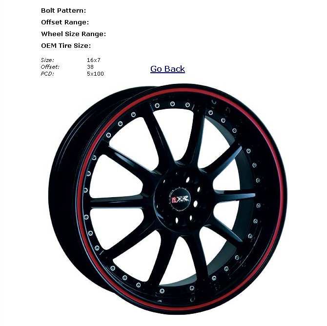

Ребята подскажите пожалуйста, хочу поставить себе на Карину эти диски, вообже они от 180-ой целики!Размеры диска на самом фото!Заранее спасибо!!!
Должны стать, но к аркам задним впритык будут, с резиной 205.
Но тереть не должны, но точно надо только мерять, если что, прийдется подгибать полочки.

Да вот если бы была возможность померять!!! Дело в том,что у меня и у целики одинаковые ступицы, я вот себе и думаю что должны стрельнуть,но хочется перепровериться, деньги всё таки не малые, они мне со штатов где то в 7 сотен станут! А подбирал их себе прямо на сайте своих партнёров http://www.bigwheels.net/

Судя по параметрам дисков - станут, но моменты "затирания", как мне кажется, будут присутствовать.
СообщениеДобавлено: 11 окт 2009, 06:14
смотря какая резина, задние арки резать или загибать, а спереди об защиту при поворотах затирать будет это при205\55, а при 195 \55 или 205 \50 всё будет гуд

По поводу резины я думаю поставить Falken Ziex ZE-912 205/50 R16!У меня такая стояла на Скае отлично держала дорогу и не шумела!Надеюсь с ней избежать "афекта затерания"! :)

у меня на карине стояла 205/50
при полной загрузке никаких затираний не было)))

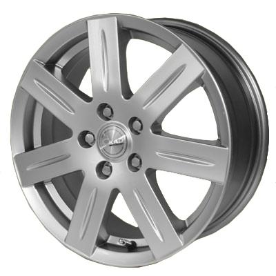

Нашел неплохие Российские диски R16
Интересно мнение клуба!
R16 / ET45 / 5x100 / 54.1 / 6.5J
Посоветуйте размер резины! 195/60, 195/55 или 205/55?
Склоняюсь к последнему, но смущает вылет диска ET45.

Denis, вылет должен встань норм.... а резину бери 205-50
СКАД- наверное самые паршивые диски из легкосплавов...
если не дорого, лучше взять Китайские... они хоть не такие мягкие
все ИМХО

Нееее /50 Тогда придеться брать у тебя уроки максимально акуратного вождения =)
Dmitry_R говорит ставить 195-тую и все норм, мезинец сзади еще пролезет.

ставь 195\55

Я на 16-х юзал 205/55
СообщениеДобавлено: 27 ноя 2009, 09:15
205-55 еще больше чем мои 215-45... а мои 215-45 на 3см в диаметре больше стока в диаметре.... итого 205-55 на 36 мм в диаметре больше стока...
