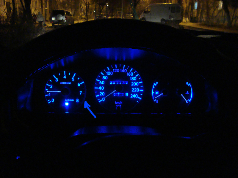

продолжение
Комментарий к файлу: маленький диод
DSC03218.JPG [ 157.12 KIB | Просмотров: 42977 ]
Комментарий к файлу: красная линия на тахометре
DSC03237.JPG [ 144.59 KIB | Просмотров: 42977 ]
Комментарий к файлу: красная линия на печке
DSC03238.JPG [ 62.22 KIB | Просмотров: 42977 ]
Комментарий к файлу: габариты и экономайзер
DSC03239.JPG [ 116.21 KIB | Просмотров: 42977 ]

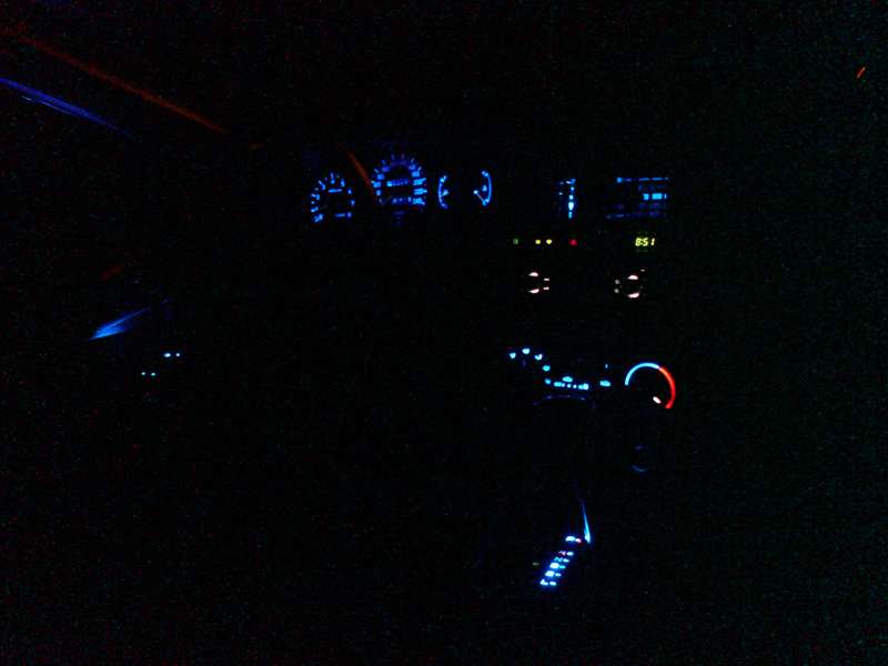

поменял все лампы зелёного цвета.
магнитола красным светит, приборы синие и зелёные, оставалось бы в салон жёлтый, тогда ёлка новогодняя бы вышла...

Вот на этих фотках danykc - все сливается и приборка не читабельна.
А по-моему слишком яркий свет получается.
Я подсветку приборов менять не хочу - стоковая подсветка устраивает более чем. На глаза не давит, все четко видно.
Вот свет салона и подсветка багажника - это дело. А менять лампочки приборки не стоит. ИМХО.
СообщениеДобавлено: 15 дек 2009, 16:51
Сообщений: 217
Откуда: Moldova
это на фотке так ярко, в реалии оно не так.

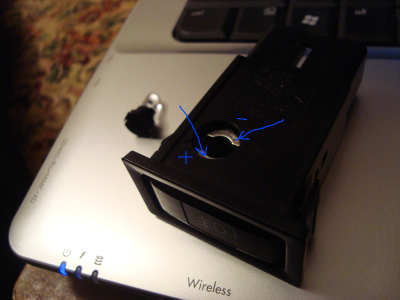

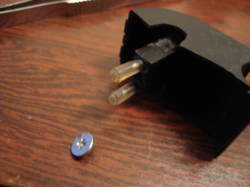

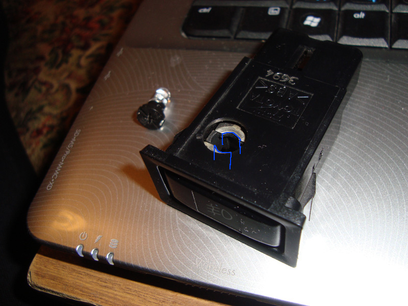

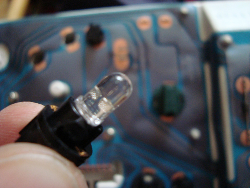

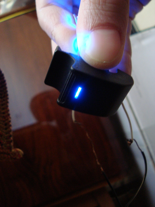

Начну с кнопки, снимаем патрон, надеваем диод точно так как была стоковая лампа, вставляем патрон и вуаля, сдесь легко всё.

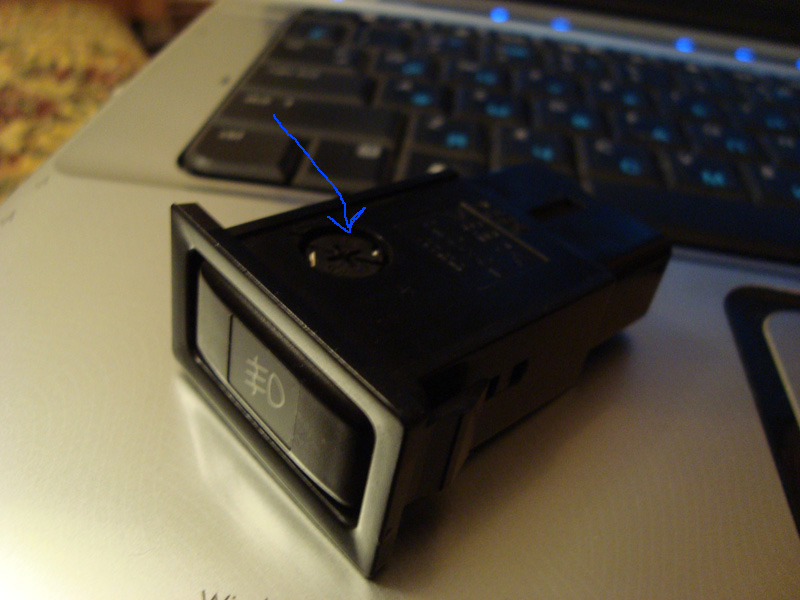

Вот на подогрев заднего стекла немного проблемнее, там патрон меньше, взял круглый маленький напильник и спилил немного края отверстия но не сильно, ровно стольо чтоб вшёл диод, сам диод тоже пилил сверху бу не входил, мало место, и засунул без патрона до нижнего бортика диода, а ножки акуратно запаял. Кстати шорошая идея пилочкой обработать боковинки диода, потому что он светит прямо а сдесь нужно посторонам.
Комментарий к файлу: А, сдесь тоже поменял на синий :) зажигание
DSC03244.JPG [ 43.56 KIB | Просмотров: 42899 ]
Комментарий к файлу: не хотелось разбирать панель, чтоб достать кнопку обогрева зад. стекла, по этому показываю на этой же фотке где пилил
DSC03249.JPG [ 163.29 KIB | Просмотров: 42899 ]
Комментарий к файлу: плюс и минус
DSC03248.JPG [ 151.06 KIB | Просмотров: 42899 ]

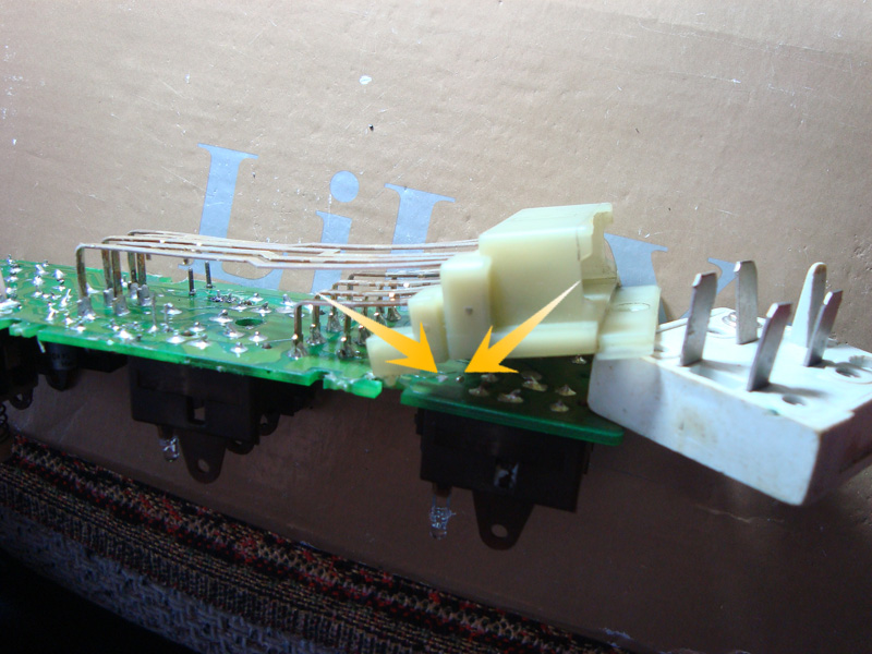

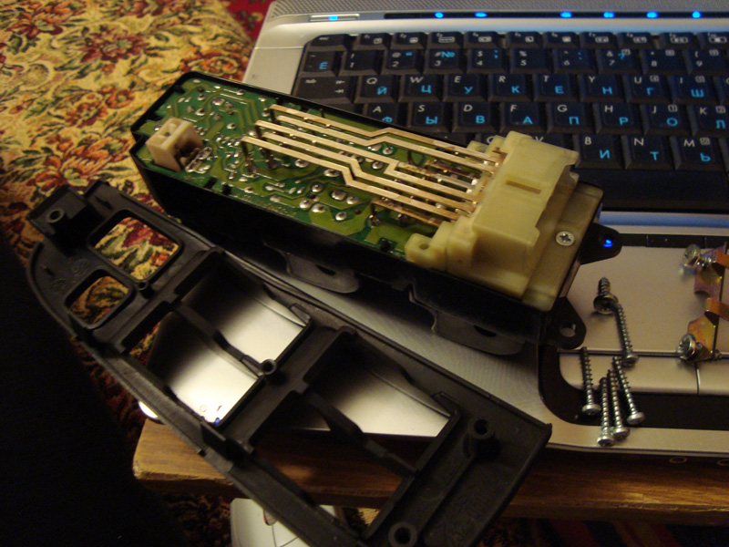

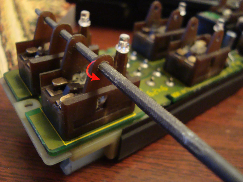

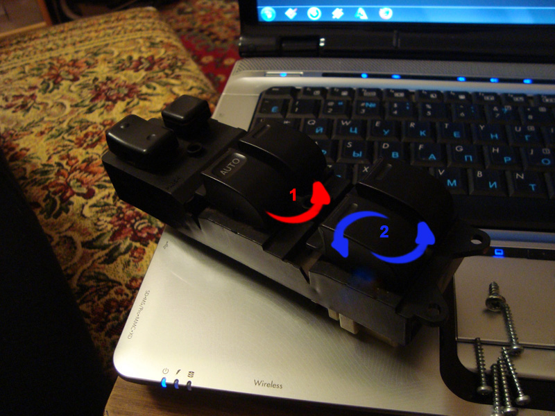

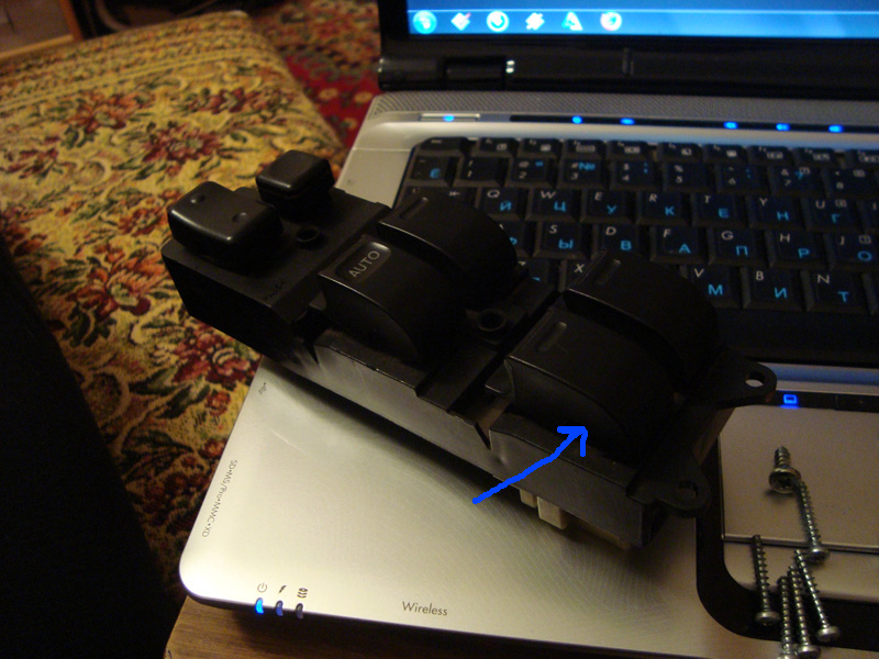

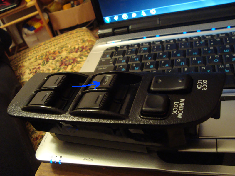

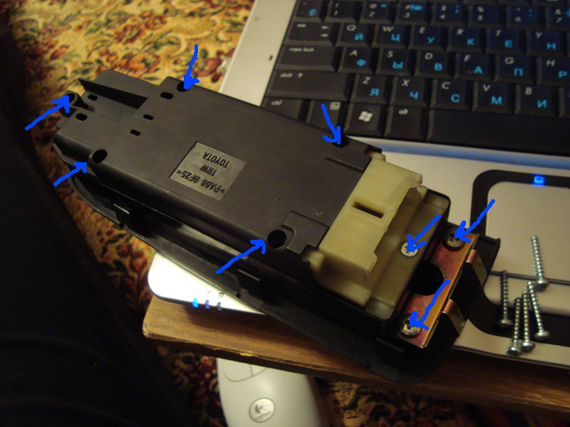

вот как выглядет пульт управления стеклом. открутил все но плату немогу снять из корпуса, её держит кнопки сверху, а кноки без понятия как снять, начал отвёртку сувать под ними но боюсь оторвать... что делать?
Комментарий к файлу: сюда сувал отвёртку
DSC03257.JPG [ 197.95 KIB | Просмотров: 42889 ]
Комментарий к файлу: плата с корпусом
DSC03256.JPG [ 226.84 KIB | Просмотров: 42889 ]
Комментарий к файлу: открутил болты
DSC03254.JPG [ 187.28 KIB | Просмотров: 42889 ]
Комментарий к файлу: сам пульт
DSC03252.JPG [ 197.37 KIB | Просмотров: 42889 ]
_____________
СообщениеДобавлено: 16 дек 2009, 10:40
danykc, в теории блок этот не разборной :) но русская душае его разобрала :) стоило это мне пару седых волос.
1. берешь часовую отвертку
2. засовываешь снизу под кнопку, а потом переварачиваешь отвертку ручкой вверх. - чтобы отклацнуть защелку.
3. край кнопки будет мятся и рваться - не переживай. потом горячей отверткой поравняешь и в сборе не будет ничего видно - все коцки под рамкой будут.
http://www.carina-e.ru/viewtopic.php?t= ... c&start=25 обсуждение с картинками.
кст. советы после разбора
1. не провтыкай пружинку автоматики водительской кнопки. она чудно выпадает и теряется.
2. диоды ставь таким образом:
нашел + и _ старых диодов, откусил их, вставил новый диод, зубочистку загоняешь в тоннель откуда лапки диода идут, обеспечиваешь контакт откусанных лапок с новыми, - когда разберешь сам поймешь о чем я говорю... выпаивать диоды с платы геморно - мой паяльник не расплавил припой на плате...

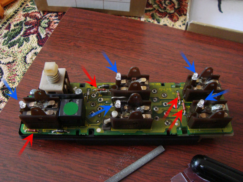

Не думал что стока нервов будут с этим блоком. Сколько раз себе твердил что - всё, если и на этот раз не разбиру, то пошло оно к чёрту. Всё пробывал, разные инструменты, разные словосочетания в адресс дизайнеров этого устройство. :lol: Проанализировав фотки понял что может этот вариант подойдёт, поднять кноку вверх и повернуть в сторону (смотрим фотку 1), получилось снять одну защёлку потом вторую засунув под кнопку отвёртку. Раз так подумал что полюбому сниму все. Обошлось не без поломок (смотрим фотку 2). Отпаял зелёный диод (смотрим фото 3), резистор проверил на сколько Ом (750 Ом), и ушол за покупками, 5 синих диода на 3 вольта и 4 резистора. На следуйший день запаял все по своим местам. На задние кнопки пришлось поднять эту штуковину (смотрим фото 4). - продолжение следует...
Комментарий к файлу: неудобно совсем
DSC03268.JPG [ 180.81 KIB | Просмотров: 42801 ]
Комментарий к файлу: пайка
DSC03261.JPG [ 156.55 KIB | Просмотров: 42801 ]
Комментарий к файлу: вот что оторвал
DSC03260.JPG [ 190.72 KIB | Просмотров: 42801 ]
Комментарий к файлу: поднимаем кноку вверх и поворачиваем в сторону
DSC03257.JPG [ 199.71 KIB | Просмотров: 42801 ]
_____________

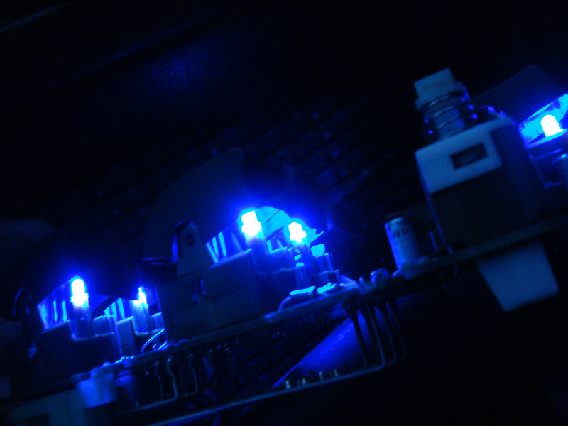

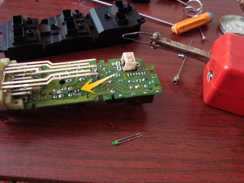

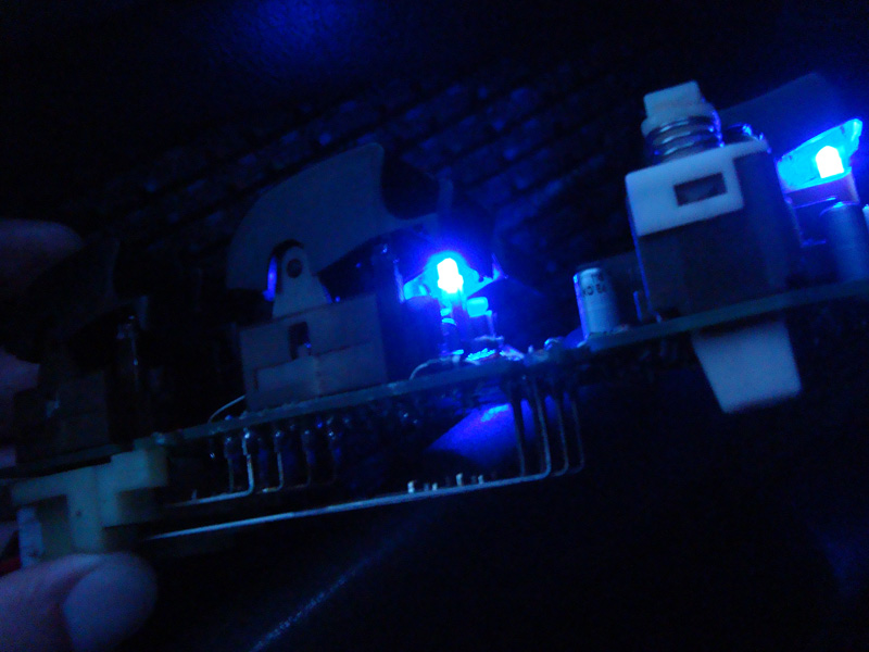

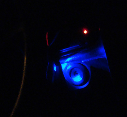

так вот после, пошол в машину и проверил если работают все диоды, скольоко радости было когда всё засветилось. А ещё обрадывало что если нажать блокировку окон то пассажирские диоды гаснут.
Не понял только одно, зачем паялись провода сверху на плате, там на одной из ссылок. Я проста запаял диоды и резисторы на свои места и ничего не добавлял. вот фотки без блокировки и с...
дальше самое интересное...
DSC03272.JPG [ 140.15 KIB | Просмотров: 42792 ]
Комментарий к файлу: без
DSC03271.JPG [ 141.06 KIB | Просмотров: 42792 ]

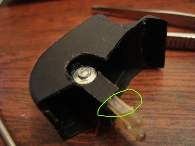

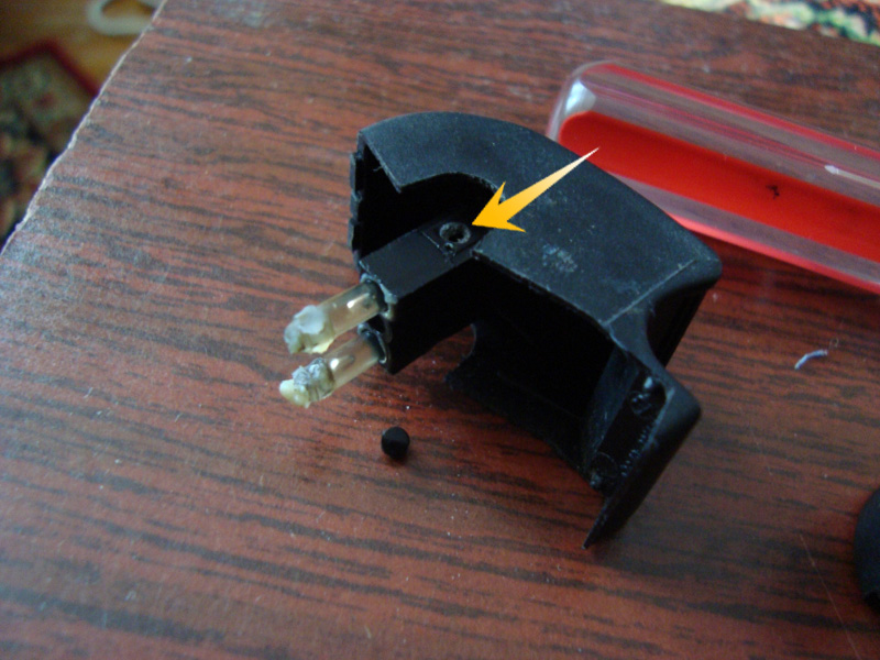

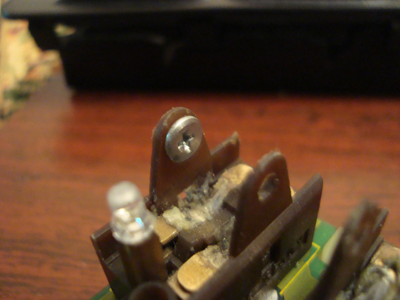

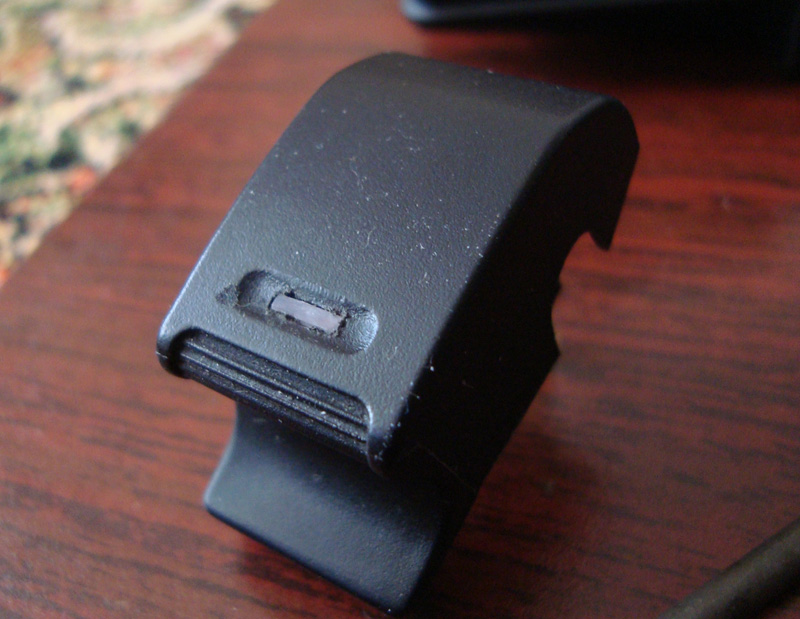

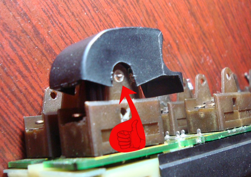

Ну а дальше 3 дня медитировал ;) как починить сломаную кнопку. Нашел прикольный болтец от старого мага с большой шляпкой под размер, нагрел паяльником и вот что получилось.
Комментарий к файлу: пришлось шлифануть чтоб не задевало, пластик немного зашол внутрь.
DSC03328.JPG [ 125.62 KIB | Просмотров: 42767 ]
Комментарий к файлу: точьно подошол
DSC03326.JPG [ 167.15 KIB | Просмотров: 42767 ]
Комментарий к файлу: примерка
DSC03325.JPG [ 151.67 KIB | Просмотров: 42767 ]
Комментарий к файлу: отверстие увиличил немного
DSC03323.JPG [ 135.68 KIB | Просмотров: 42767 ]
Комментарий к файлу: болт
DSC03321.JPG [ 166.26 KIB | Просмотров: 42767 ]

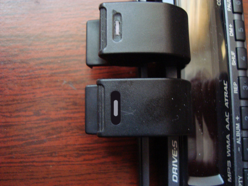

Теперь дырки... :| паяльник, скрепка, напильник и оргстекло, но результат не очень. Вот какая идея. Дал на печать такие фишки шелкухой на прозрачную матовою самоклейку (фото 3). Жду результата.
Комментарий к файлу: фотожоп
DSC03320a.jpg [ 162.35 KIB | Просмотров: 42760 ]
Комментарий к файлу: вроде ничё так, но видны рубцы днём
DSC03315.JPG [ 139.15 KIB | Просмотров: 42654 ]
Комментарий к файлу: если найду дрель может получится качественней
DSC03311.JPG [ 169.16 KIB | Просмотров: 42654 ]
