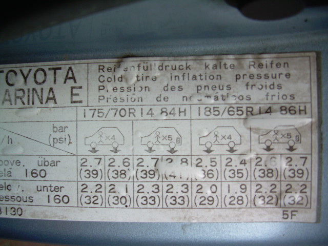

Хорошоя ссылочка(спасибо),но мне кажется они малость переборщили,
у меня на дверной стойки вот что написано успульзуемый размер в 14 радиусе 185х65 или 175х70 исходя из этого я думаю и нужно подбирать калёса.

а какое давление на 14 185/65 оптимальное при минимальной загрузке лучше делать?
СообщениеДобавлено: 01 дек 2009, 14:03
Передние 2.2, задние 2.0

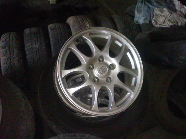

вот такое литьё продаёться у нас на сто...
DSC00021.jpg [ 43.12 KIB | Просмотров: 31383 ]
СообщениеДобавлено: 05 дек 2009, 11:33
Скока стоит литье?
СообщениеДобавлено: 05 дек 2009, 12:36
SEREGA писал(а):
Скока стоит литье?
70 у.е. без резины
