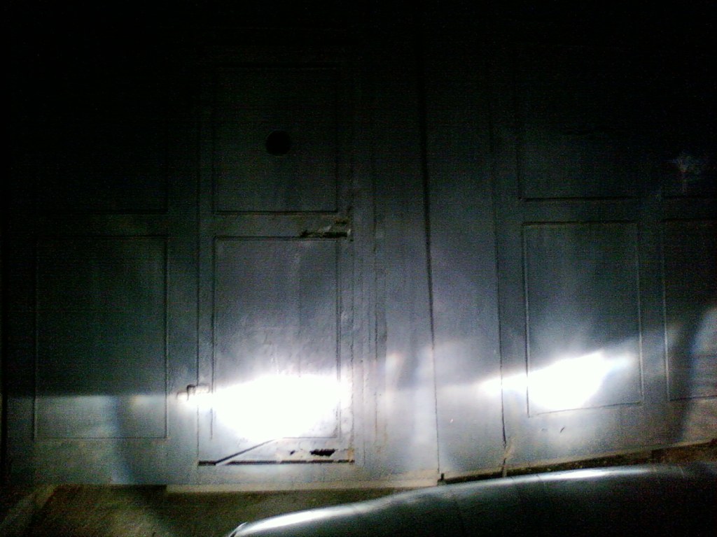

фото на мобильник, те не передает реальную картинку, это надо видеть вживую. Фото отсвета фар при расстоянии 1-2 м от забора, съемку делал на скорую руку. Готовился к финалу ЧМ по футболу.
IMG_-0021.jpg [243.71 KIB]
IMG_-0053.jpg [197.83 KIB]
IMG_-0088.jpg [233.3 KIB]
IMG_-0090.jpg [244.75 KIB]
IMG_-0093.jpg [232.91 KIB]
RAV 4 I gen

1-дальний
2-ближний
съемка неправильная, те 1-2 м от забора, фары еще не были отрегулированы

СообщениеДобавлено: 12 июл 2010, 15:31
что то, судя по фото, линза ближнего очень не равномерно светит
СообщениеДобавлено: 12 июл 2010, 16:17
Это без регулировки и оч. близкого расстояния. ЗЫ дверь в дырках не моя...

СообщениеДобавлено: 12 июл 2010, 16:33
не в том дело.... равномерность и распределенность пучка не айс... регулировкой ты только двигаешь лево/право, верх/низ
СообщениеДобавлено: 12 июл 2010, 16:38
Сфотай на ровную стену с 5 метров, тогда понятнее будет
