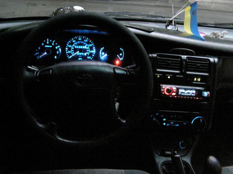

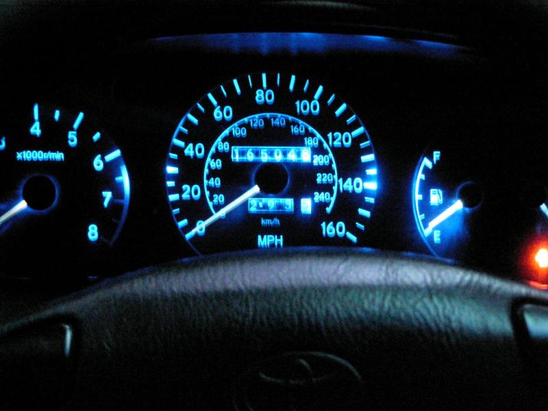

да таки есть там колпачки...(резинки) в Росии их продат разних цветов, у нас к сожалению не встречал, но есть другой вариант светодиоды
себе поставил синие .. получилось вот так:
p8202578_1536x1152_161.jpg [ 55.48 KIB | Просмотров: 35194 ]
p8202583_1536x1152_160.jpg [ 57.35 KIB | Просмотров: 35193 ]

а почему приборка в милях?Карин для америки вроде бы ж не было, или я ошибаюсь?
СообщениеДобавлено: 26 авг 2008, 11:05
стоимость 20 грн. 1 диод -5грн, на яме.
также сделал подсветку регулеровки печки и пепельницы.
в дальнейшем подсветка часов и кнопок: аварийки, подогрева стекла, и противотуманок...
приборная панель от англичанки праворукой вот поєтому и в милях...

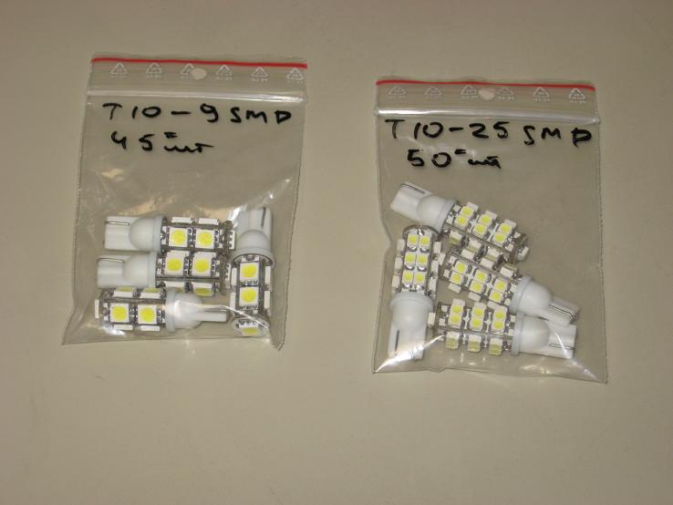

Приехали наконец диоды СМД, теперь могу показать живьем.
Дают свет почти в 300 град.!!!!
Но в приборку они не лезут совсем, можно попробовать на подсветку номера, но там тоже места маловато.
Вот куда они идеально пойдут, так это в передние габбариты или родных или хрустальных фар.
IMG_0441.JPG [ 38.59 KIB | Просмотров: 36555 ]
