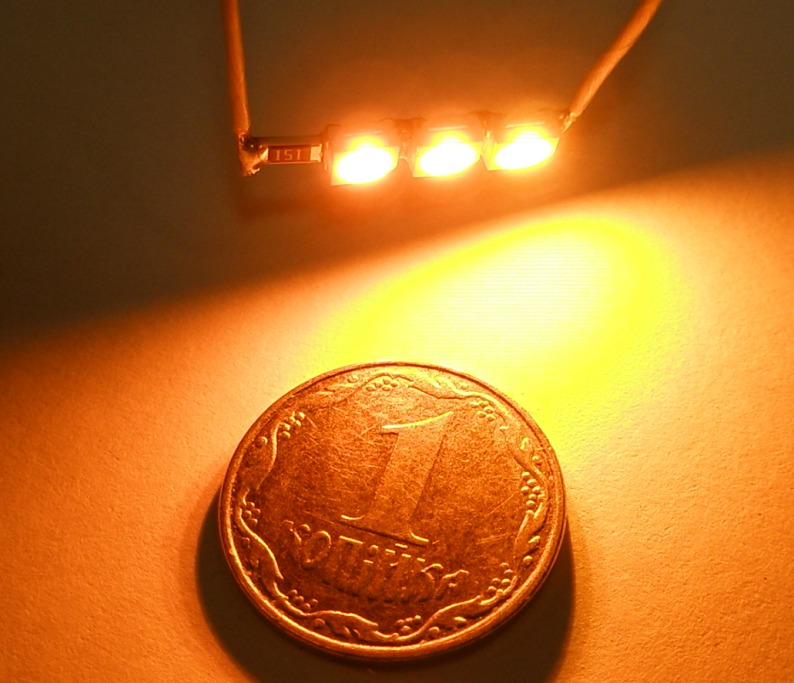

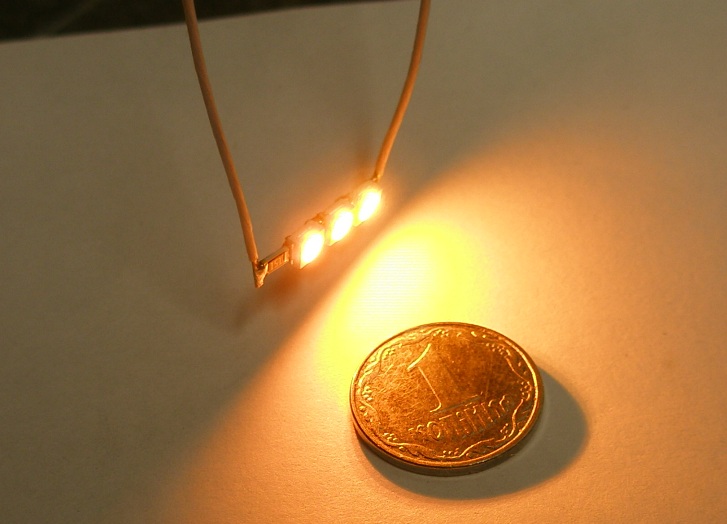

Начал эксперименты по изготовлению сверх-ярких ламп Т5, сверх-малых размеров, для подсветки приборки Аккорда, места там под лампы ну очень мало (лампы как в подсветке нашего прикуривателя)
Цвет янтарный. В отличии от Карины, основную роль играет боковое свечение лампы.
* Спасибо Dima за купленные и высланные мне детальки.
Первые пробы, линейка из 3х диодов, в одной лампе таких линеек будет 4 шт. Под плату места никак не остается, монтаж - навесной, как все крепить в патроне - буду думать.
Фотки сделаны при полном офисном освещении.
P4280104.JPG [ 84.58 KIB | Просмотров: 45703 ]
P4280103.JPG [ 122.24 KIB | Просмотров: 45592 ]

хорошо получилось
даже очень миниатюрно
поял наверно под микроскопом?
СообщениеДобавлено: 27 апр 2010, 20:31
хорошо получилось
Нет, пинцетом и импульсным паяльником-пистолетом.
Просто большой опыт пайки СМД деталей, когда работал на ТВ, только ими и работали.
Решено делать микро-платы из 0,5мм и 1,5 мм текстолита, на лампу их будет 5 штук.

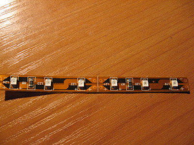

Доброго всем времени суток! Хочу поменять в Каришке освещение багажника с лампочки на лентудиодную (с цветом пока не определился, но скорее всего холодный белый). Подскажите, пожалуйста как правильно подключить, нужны ли какие - либо резисторы??
p.s. сам из Минска, примите ли меня в клуб, уж больно мне у вас понравилось и машинку хочу свою показать) :oops:
Комментарий к файлу: лента
_измен.размер_измен.размер.jpg [ 54.86 KIB | Просмотров: 45537 ]

На этой ленте уже все есть. Подключай от штатног плафона. Строго соблюдай полярность: + к +, - к -, иначе гореть не будет.
СообщениеДобавлено: 27 май 2010, 08:13
конечно примим в клуб :) показывай свою красавицу :wink:
маленький совет: перед установкой данной ленты сделай так - заклей верх диодов изолентой и порась всю ленту черной краской, а когда высохнет сними изоленту и тогда уже устанавливай. Тогда лента не будет выделяться на черном пластике :wink: и еще: делай не меньше чем по 3 модуля (9 диодов) с каждой стороны.
