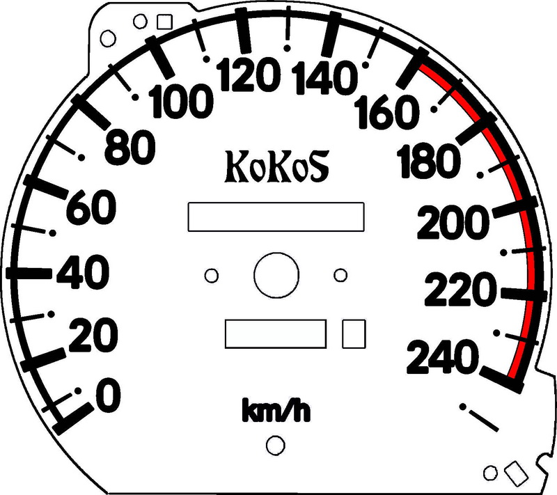

KoKoS писал(а):
у меня без тахометра приборка)
но чет прикольное поставил бы
Покажи на что должно быть похоже, попробую нарисовать.

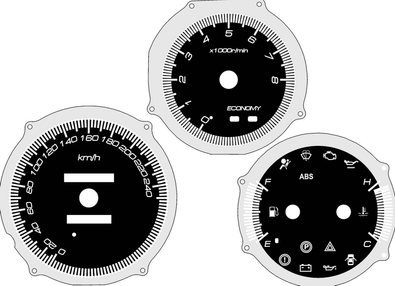

Вот по быстрому наваял из имеющейся вариант в белом, KoKoS дизайнер и художник из меня не очень сильный если найдеш что то для примера выложи здесь.
Carina E без таха пробы.jpg [ 121.64 KIB | Просмотров: 40651 ]

Вариант блек спорт для Т18.
До выяснения проблем с распечаткой все иконки и индикаторы пока белые.

Вариант спорт в белом.

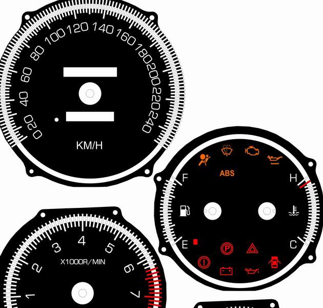

Заказал по адекватной цене вот такой дизайн.
T18.0101.JPG [ 53.9 KIB | Просмотров: 39555 ]
Печать на пластике с последующей порезкой.
В итоге белое кольцо видно не будет, оно будет прикрыто кольцами в приборке.

как по мне циферки на спидометре не удобочитаемы
 Заголовок сообщения: Re: Шкалы на приборку
СообщениеДобавлено: 13 июл 2014, 22:01
Согласен выше 180 цифры немного сливаются а более мелкий шрифт делать не хотелось.
Вариация пробная, посмотрим как будет в живую.

+ сильно много делений на шкалах, как то рябит. Я бы удалил.
А циферки, наверное лутше было бы печатать в горизонтальном положении, а не по кругу :hz

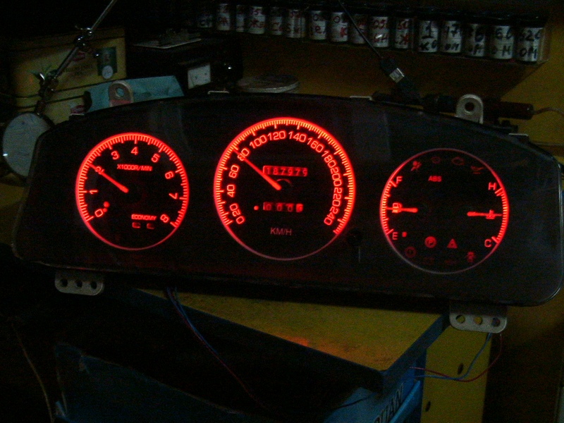

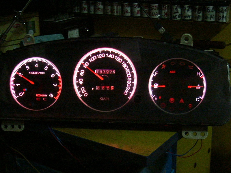

Состоялся пробный засвет новых шкал :yahoo
IMG_5368.jpg [ 201.63 KIB | Просмотров: 39494 ]
IMG_5372.jpg [ 207.29 KIB | Просмотров: 39494 ]
IMG_5374.jpg [ 210.14 KIB | Просмотров: 39494 ]
Шкалы делал http://www.drive2.ru/users/transautodials/ у него есть исходники для Т18, Т22 и без тахометра.
Все для бензиновых не форсированных двигателей с полным набором иконок.
Штатные шкалы блюдечки, новые плоские и из за этого есть лишние засветы на иконах и еле напялил стрелки.
Полный процесс внедрения плоских шкал вместо блюдечек будет позже, когда приедут процыки для подсветки.

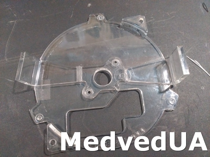

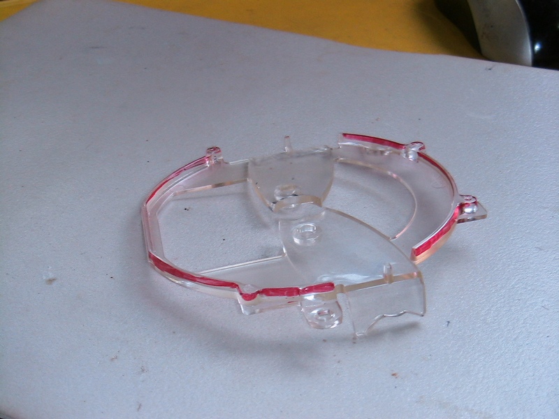

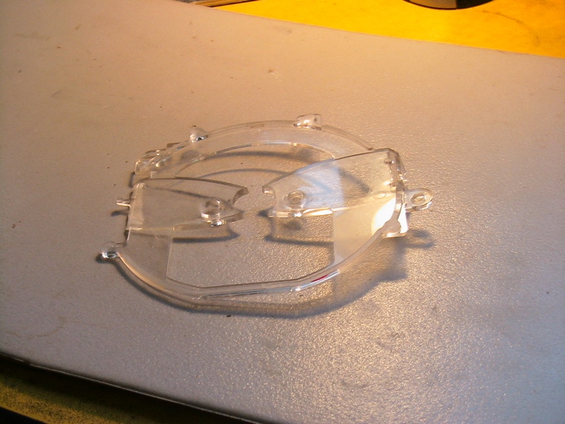

Пункт первый, японцы бля :angry создали световоды просто кошмар но как ни странно это нам поможет.
На фотке отмечен борт световода подлежащий удалению, нам нужно как то уменьшить высоту чтоб и крышка закрылась и стрелки легко оделись.
Минимум нужно уничтожить 2 мм высоты а лудше почти 3.
IMG_5399.jpg [ 159.42 KIB | Просмотров: 39431 ]
Спилил к чертям бормашиной и не поморщился, потом подравнял плоскость.

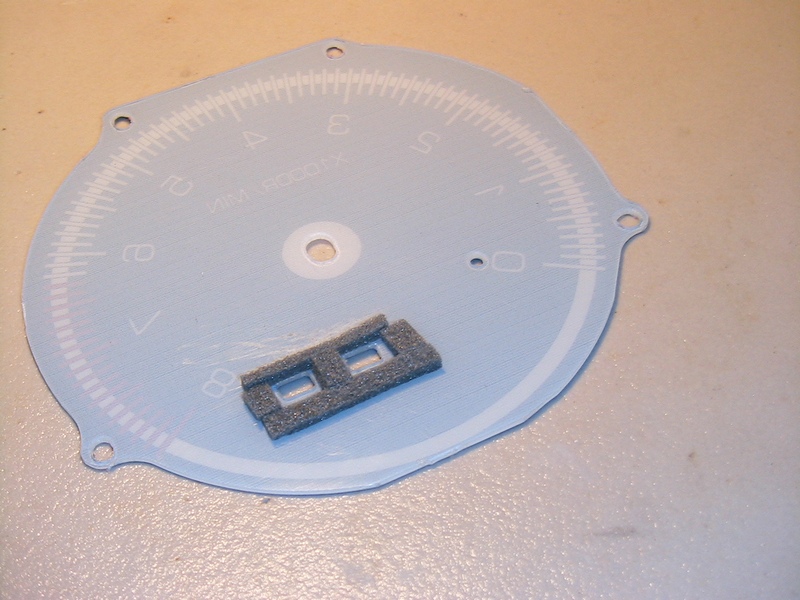

На шкале тахометра нужно нагородить вот такую штуку - использовал остатки самоклеющегося сплена, можно использовать антискрип.

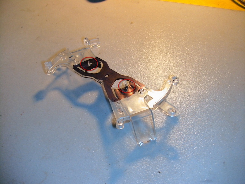

ВНИМАНИЕ !!!!! на световоде топлива с температурой есть под стрелками штырёчки, так вот они должны выжить.
На фотке они помечены красными кругами, если их сломать или удалить специально стрелы топлива и температуры будут падать вниз ниже своих минимальных значений и переть вверх становясь почти вертикально. Эти штыри являются ограничителями стрелок.
IMG_5437.jpg [ 182.88 KIB | Просмотров: 39431 ]

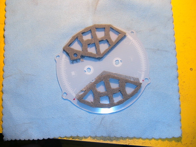

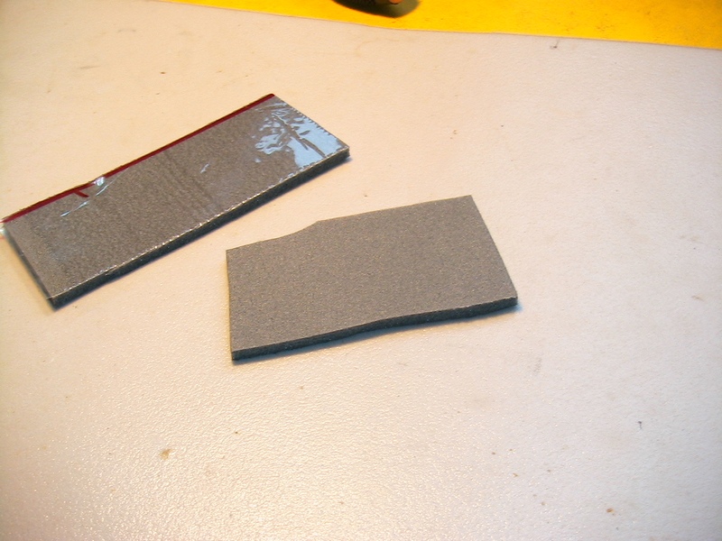

Для топлива с температурой понадобится вот такой сплен 4 мм на самоклейке.
IMG_5447.jpg [ 181.37 KIB | Просмотров: 39431 ]

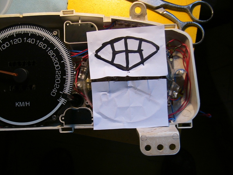

Делаем бумажный шаблон секций индикаторных ламп, просто продавливаем пальцами.
IMG_5458.jpg [ 169.77 KIB | Просмотров: 39431 ]
Должно получится примерно так.
IMG_5466.jpg [ 223.01 KIB | Просмотров: 39431 ]
Теперь сплен нужно срезать острым ножом.
IMG_5471.jpg [ 207.66 KIB | Просмотров: 39431 ]
Все готово плоские шкалы садятся вместо блюдечек на ура.

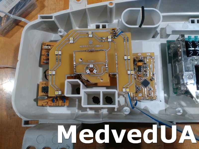

Давным давно сделаны подсветки для японок Т18, пришла пора англичанок Т22.
На штатных шкалах получилось вот так [BBvideo]https://youtu.be/uDOzGAleJ3M[/BBvideo]
но затевалась вся кухня ради подсветки вот такого макета.
англичанка.jpg [ 44.57 KIB | Просмотров: 18770 ]
На видео выглядит так - [BBvideo]https://youtu.be/8paKh_DDPYA[/BBvideo]
Теперь пора показать чем грозит монтаж новых шкал.
Процесс банален....
Снять стекло, удалить стрелы. Нужно постараться не угробить спидометр(Т22 очень любит снятие стрелы вместе с осью и уничтожение при этом возвратной пружины) без предварительного прогрева головы стрелы шанс превратить спидометр в груду запчастей велик и приближается к 70%. Остальные стрелы соскакивают без эксцессов.
Снять шкалы.
Получаем вот такой вид.
IMG_20201208_123930.jpg [ 146.16 KIB | Просмотров: 18770 ]

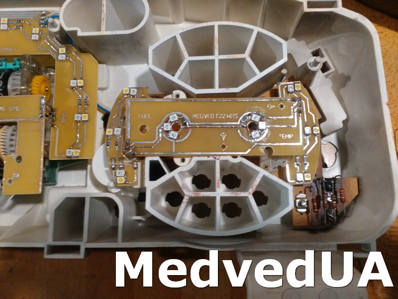

На сегодня платы модифицированны, процессор вживляется между тахометром и спидометром, банально клеим на скотч, и примеряем плату тахометра.
IMG_20201208_124344.jpg [ 142.48 KIB | Просмотров: 18770 ]
Примеряем плату спидометра.
IMG_20201208_124419.jpg [ 149.88 KIB | Просмотров: 18770 ]
Плата топливо/температура теперь стала очень похожа на последние версии Т18.
IMG_20201208_124429.jpg [ 140.37 KIB | Просмотров: 18770 ]

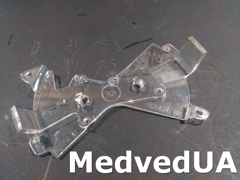

Теперь световоды....

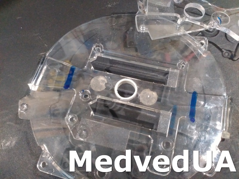

Первым под раздачу(доработку) попал тахометр.
Высверлено отверстие под подсветку стрелок и пропилены канавки для плотного прилегания платы к световоду, на плате там контакты связывающие 2 этажа, подсветку стрелок и базовую.
IMG_20201208_125216.jpg [ 122.54 KIB | Просмотров: 18770 ]

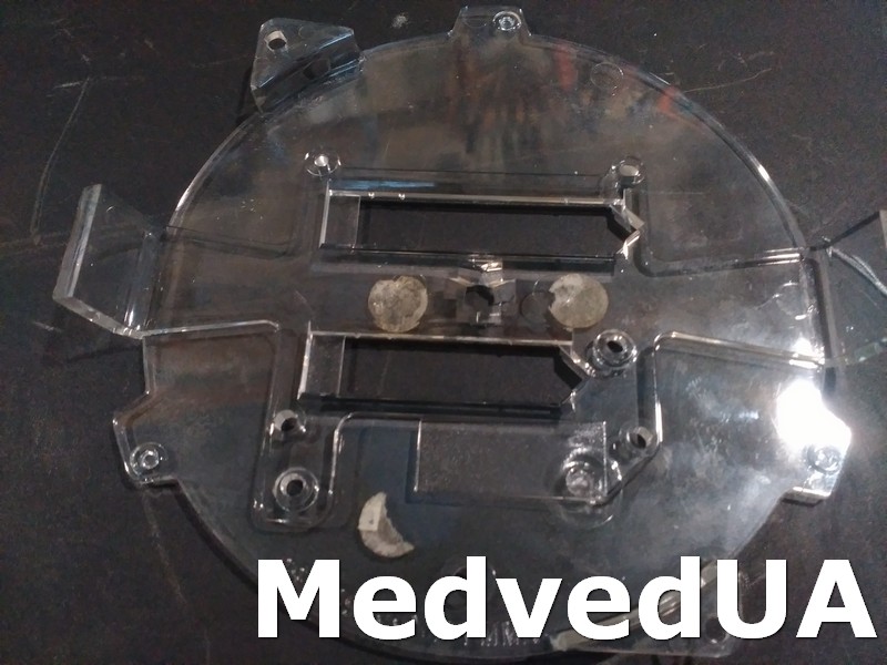

Световод спидометра еще не тронут.
IMG_20201208_125236.jpg [ 109.38 KIB | Просмотров: 18770 ]
Световод топливо/температура, так же пока без доработок.
IMG_20201208_133236.jpg [ 112.54 KIB | Просмотров: 18770 ]

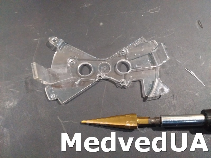

Отверстия для подсветки стрел рассверливались ступенчатым сверлом, вручную. Дрель или шуруповерт применить можно но очень велик риск заклинивания и распадания на куски световода.
IMG_20201208_140625.jpg [ 105.76 KIB | Просмотров: 18770 ]
Световод спидометра дорабатывается также как и тахометра. Сверление отверстия под подсветку стрелок и пропилы с внутренней стороны по синим меткам. Та также как и на тахометре пайка второго этажа подсветки мешает плате стать плотно.
IMG_20201208_144213.jpg [ 134.77 KIB | Просмотров: 18770 ]
