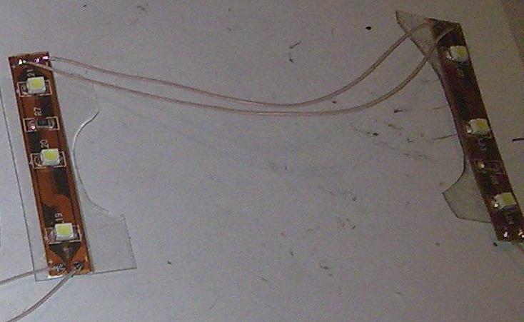

Следущее фото
Комментарий к файлу: Подсветка температуры и топлива.

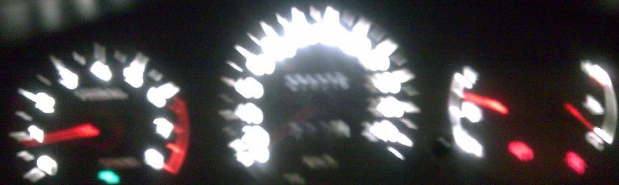

СообщениеДобавлено: 12 янв 2009, 19:27
Сообщений: 169
Результат
priborka3.JPG [70.77 KIB]

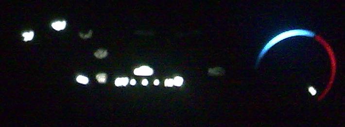

СообщениеДобавлено: 12 янв 2009, 19:31
Сообщений: 169
Ну и собственно подсветка печки, только я чуток не правильно разместил светодиоды, так что придется потом перелелывать.
Pechka.JPG [ 19.02 KIB | Просмотров: 36419 ]
СообщениеДобавлено: 12 янв 2009, 20:05
как то слишком ярко получилось.
Не слепит ночью?
СообщениеДобавлено: 12 янв 2009, 20:43
Сообщений: 169
Ночью :)... Она днем в тени слепит :), но это лечится переделкой регулятора яркости.
Для меня главное в этой конструкции то, что она ни чего не меняет в щитке. При желании штатные лампочки вставляются на места, а сама конструкция ни чему не мешает, или просто вынимается из щитка :).
А вот плохо то, что стрелки без подсветки, я не стал вдаваться в подробности и только счас обратил внимание на это. Попробую сделать их красными, идеи есть.
Как сделаю отпишусь.
СообщениеДобавлено: 13 янв 2009, 09:19
Pavel, молодец!!! Реализация идеи хорошая. Только вот печка немного неравномерно светит..... Мне вот Дима подал идею хорошую - для равномерности разрезать эти диодные полосы на отдельные диоды и спаять по месту разреза проводами (желательно тонкий медный в лаке (как в обмотках трансформаторов)) тогда можно будет уложить диоды как душе угодно (под каждым значком диод) и равномерность будет бомба (правда возни дофига)!
А по поводу яркости приборки есть интересное решение - ребята на хонде уже так делали - потонировать приборку - получится аля оптитрон: смотришь - черная, включаешь - светится..... Я уже вынашиваю идею так аккорда своего сделать....
А по поводу стрелок - слышал мнение что кариновские стрелки херовые, чтобы стрелки хорошо светились надо взять на разборки б/у стрелки с камри (не помню какой модели) и будет то что надо....
А вообще - респект :)
Теперь next level: блок стеклоподъемников ))))))))
Там используются обычные диоды 3,5В размером 3мм (сопротивление уже впаяно в плату) Я там даже не паял - сделал тюнинг фирмы "Колхоз Инкорпорейтед" откусил старые диоды, вставил в пазики новые и пазик заткнул зубочисткой )))) стояли насмерть.... Даже после аварии контакт не нарушился....
Смотри соотв. топик.

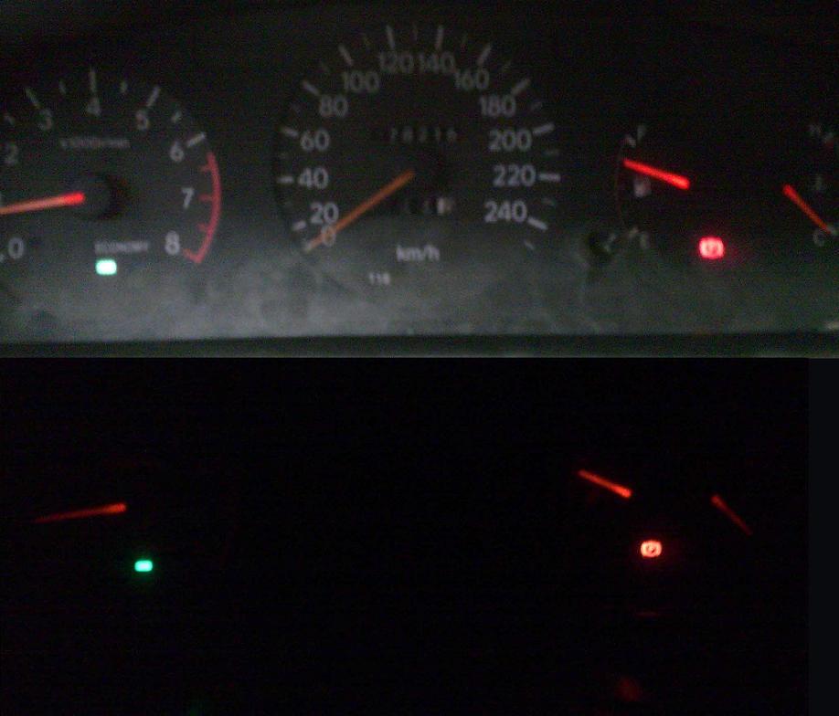

СообщениеДобавлено: 18 янв 2009, 21:51
Сообщений: 169
Мда, написал - так написал :) сам вспоминал, что имел в виду :). Исправил пост.
Про датчик освещенности - напишу, как подсчитаю стоимость деталей :). Просто не интересно ставить заводское - со всем хочется самому разобраться.
И на последок, подсветка стрелок - дело крайне не благодарное, ювелирная работа с паяльником и т.д. Рисунок снят телефоном, так что за качество извиняйте.
ЗЫ Глаза Вам не врут, спидометр без подсветки :(, без вскрытия туда не впихнуть невпихуемое.

СообщениеДобавлено: 18 янв 2009, 22:25
Прогресс подсветки на лицо! Молодец! а по поводу "Про диоды на печке сам думал, там работы на пол часа с паяльником, но меня еще смущает яркость подсветки самих регуляторов (2 рычажка) оборотов ветилятора печки и заслонки воздуха." - там дебильная система с завода и без того чтобы отиметь себя в мозг не выйдет. :( я там ставил очень яркие диоды и все равно эти 2 сволочи не хотели светится :(
СообщениеДобавлено: 18 янв 2009, 23:07
Сообщений: 169
Посмотрим, я не успел вообще до печки дойти, так как на эти 3 стрелки у меня ушло 12 часов. А там ювелирной работой не пахнет.

СообщениеДобавлено: 25 янв 2009, 22:15
Сообщений: 169
Я добил регулятор :). И сделал, что хотел, теперь стрелки светятся без подсветки циферблатов.
strelkion_211.jpg [65.18 KIB]
strelkiligt_137.jpg [93.74 KIB]
