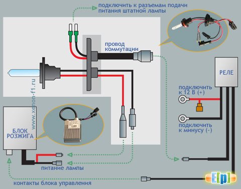

Но у такой схемы, есть недостаток, - запитка блоков через салонную проводку. В итоге некоторое повышение помех приемнику.
Поизучав букварь, пришел к выводу что помех при использовании штатной проводки прибавиться не должно т.к. все силовые реле и предохраители фар вынесены в моторный отсек! Японцы заранее всё продумали! :D
А тут еще нарыл картинку по установке ксенона, получается его реле питается напрямую от аккумулятора через свой предохранитель. И если поставить перемычку как я предлагал выше, то и предохранитель большим номиналом уже не нужен! Как думаешь Дима?
1223382498_install-scheme.jpg [ 31.58 KIB | Просмотров: 23851 ]
СообщениеДобавлено: 03 янв 2009, 10:12
Ты вообще о чем?
Можно и перемычку поставить, просто я не захотел тогда лезть в проводку машины и поставил отдельную.
Перемкнуть надо просто ноги1 и 4 на реле дальнего света. как ты и нарисовал, но при четырех 55W лампах ток будет уже 18,5 A!
Ну не злись :D
18.5А это если просто кинуть перемычку. А если к тому ж ксенон в ближний поставить по схеме как на картинке (от аккумулятора). Тогда через предохранитель будет течь ток на 2 лампы дальнего и на 2 реле включения блоков розжига. Думаю меньше должен быть. Или реле потребляют столько скока и лампы 50W?

Ты сам себя, совсем запутал.
Если ствить доп реле на ксенон, то перемыка не нужна!
как не нужна? Судя по цветной картинке подключения ксенона (см. выше), то нужна! Там реле включения блока розжига берет питание от АКБ, но включается штатным реле т.е. от переключателя света фар.
