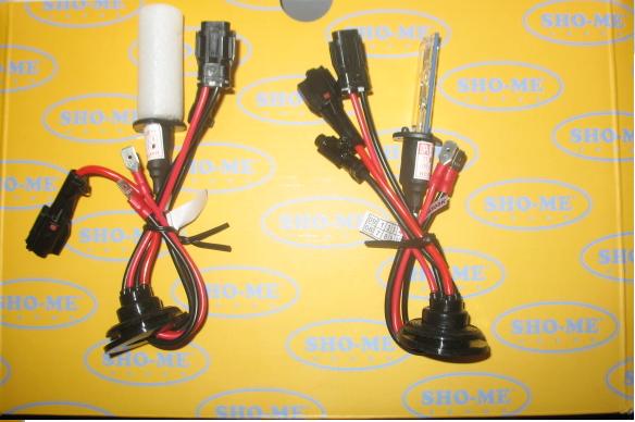

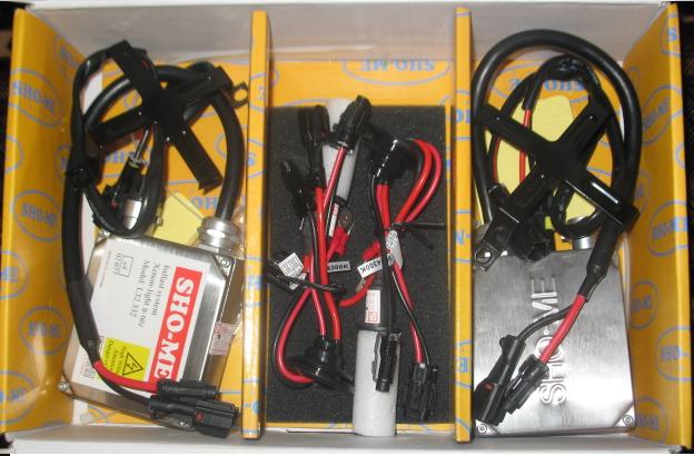

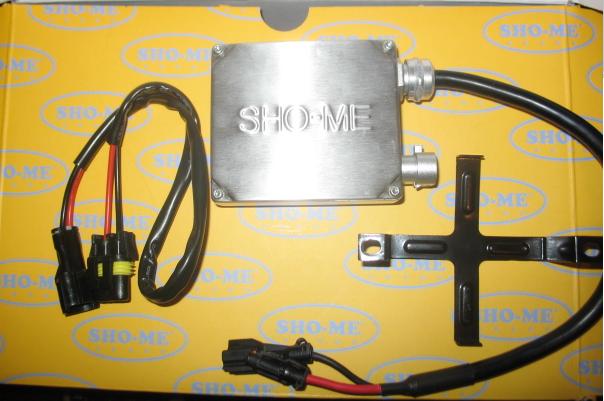

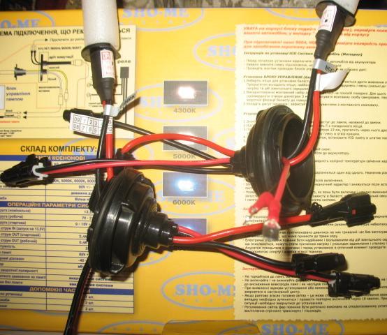

Давно хотел поставить ксенон в ангельские глазки, и вот хотение победило жабу)))) Купил ксенон SHO-MЕ, 4300К, Н1. Обошелся в 116 у.е. с лампами Инфолайт, и блоки и лампы сделаны в Корее (так на них написано)))).
В комплекте 2 блока розжига, 2 лампы, 2 крепежа, провода, шурупы, стяжки (на них расчитывать не стоит).
Инструкция по установке на обратной стороне коробки и что интерестно на украинсом языке.... :shock:

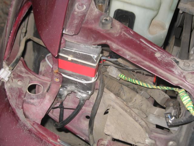

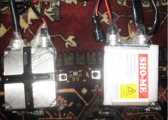

Продолжение: Осмотрев блоки розжига, решил их подготовить к установке: в целях защиты от влаги и гряз поместил в плотный полиэтилен. Далее на поверхность, которая должна будет соприкасаться с посадочным местом наклеил по 2 полоски уплотнителя. В крышках, закрывающих лампы ближнего света просверлил отверстия для проводов. В инструкции рекомендуется делать отверстия диаметром 23мм, но так как такого сверла я не нашел, насверлил много мелких отверстий по окружности в 23 мм. После чего осталось доработать изделие напильником)))) В проделаные отверстия продел провода из комплекта, стали достаточно уверено. Хотя не плохо бы усугубить конструкцию герметиком или силиконом.
Подготовившись таким образом к установке, вооружившись отвертками, утканосами (абсолютно необходимая вещь), изоляцией и стяжками приступил к установке на машину. Первой задачей было найти посадочные места для блоков розжига. Место для правого (по ходу движения) блока нашлось сразу за фарой. Для установки блока был снят расширительный бочек, поворотник фара. Блок закреплен на вертикальной плоскости 3-мя стяжками, контактами вниз.

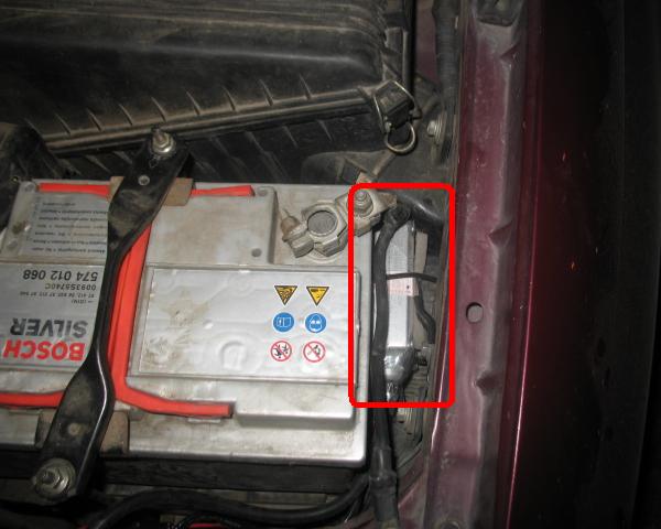

Для мевого блока мест могло быть несколько. В результате после полутора часов экспериментов решил установить его между аккумулятором и крылом. (Рассматирались варианты крепления его в крыле над воздуховодом, за аккумулятором, под ним, и т.д.) Для этого был снят аккумулятор, поворотник, фара. Блок стяжкой прикреплен к реле ABS, которое находится в нише крыла. После водворения аккумулятора на место зазор между ним и блоком составил 1-1,5 мм.
Стяние фар очень облегчило установку новых ламп, которые стали в глазки как к себе домой.
После всего проделаного выше осталось поставить на место фары и подключить провода согласно схеме на коробке.
Весь процесс занял около 4 часов на стоятке... Из них 1 час подготовка, 1,5 часа поиск места для левого блока...

По результатам: поставил все на одних стяжках, без штатного крепежа и шурупов. Хорошо это или плохо покажет жизнь.
Перед установкой рекомендую хорошо продумать места установки блоков розжига. Для рамены лампочек лучше не полениться и снять фары. Это даст вам место для маневра и уменьшит вероятность повреждения лампочек.
Из инструмента: ключ 8 и 10, отвертки, утконосы, стяжки, изолента.
После поездки Таирово - Центр - Таирово могу сказать следующее:
Улучшилась освещенность дороги, встречные меньше слепят, глаза меньше устают. Фары дают мягкий белый свет, который виден на асфальте даже на хорошо освещенной улице.

С чем тебя и поздравляю :) А вот на счет пакетиков думаю ты погарячился - они же должны как-то теплообменом с твоим авто заниматься )))
СообщениеДобавлено: 14 дек 2008, 02:55
Согласен с Совой, я думаю снимай их :D
СообщениеДобавлено: 14 дек 2008, 09:53
вчера, приехав домой, не поленился открыть капот и проверить блоки, они были еле теплыми...

лучше сними пакеты, а то электролиз процесс необратимый! (тепло+холод=конденсат!)
СообщениеДобавлено: 24 дек 2008, 22:12
Сообщений: 301
botaniq писал(а):
Тож думаю что пакетики лишние, по идее блоки должны быть защищенными сами по себе и в дополнительной защите не нуждаются!
СообщениеДобавлено: 25 дек 2008, 01:02
проонтролирую наличие конденсата, если будет появляться так и сделаю
