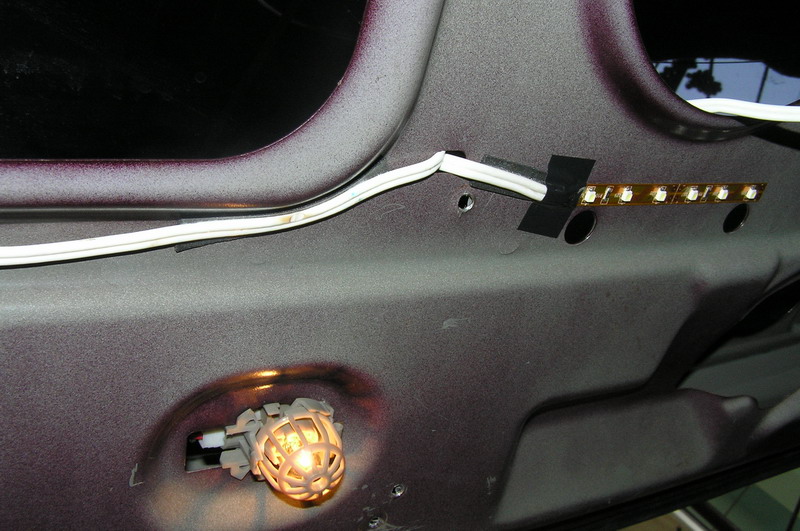

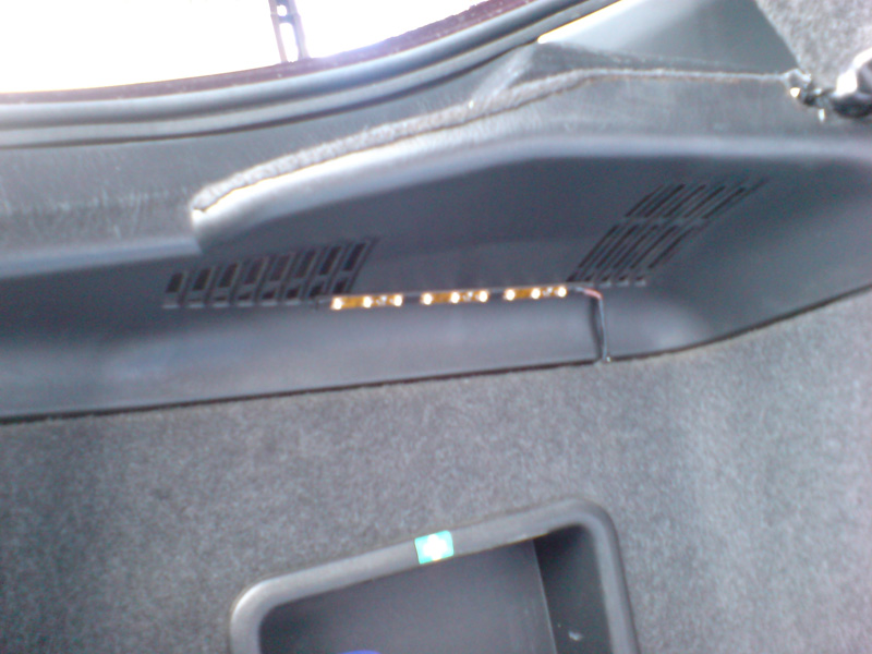

Подсветка моего багажника. Провода укладывал под обшивкой и запитался от контактов лампочки. Поэтому можно стандартным выключателем выключить свет

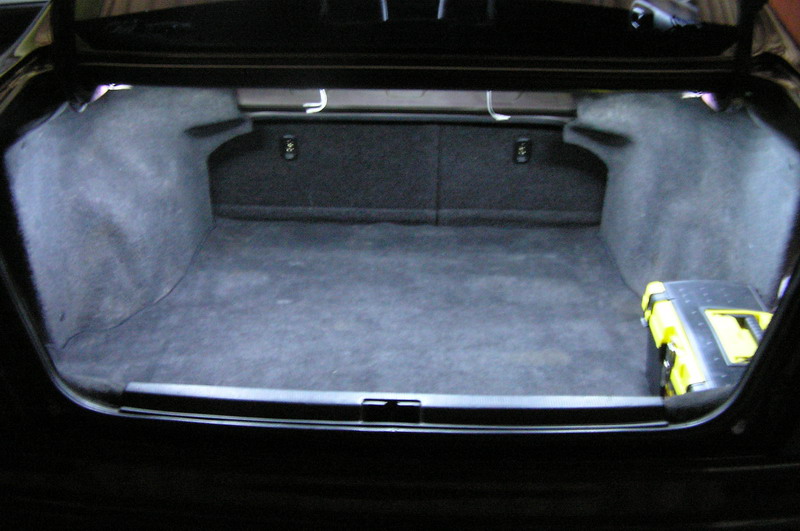

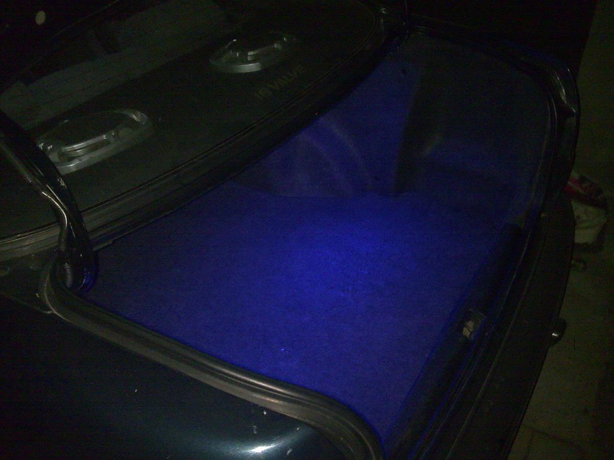

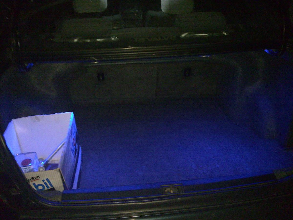

сделал диодную подсветку в багажнике... а то "лампочка Ильича" начала жутко раздражать :)
выложу только фото, т.к описывать там почти нечего

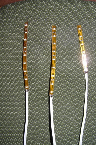

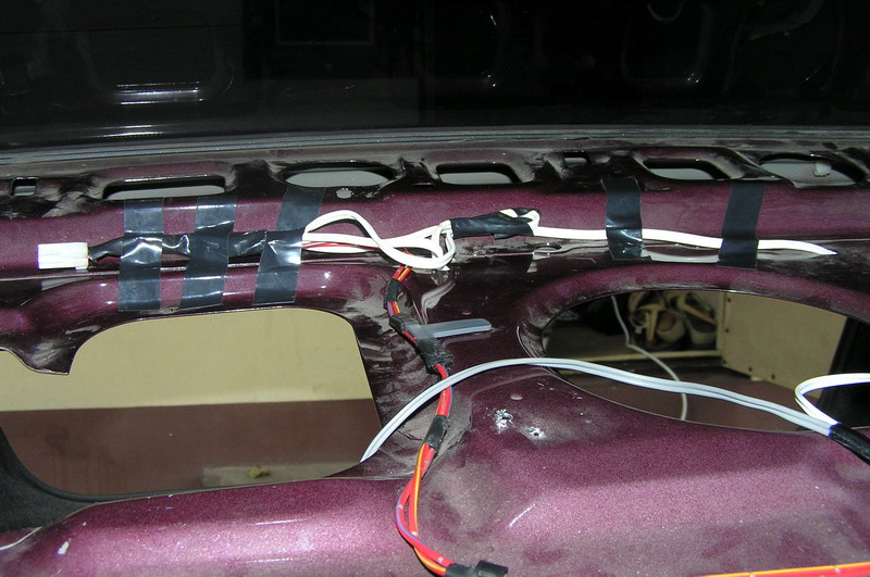

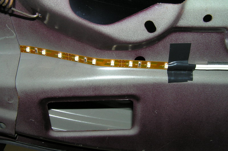

При поклейке диодной ленты обычным феном разогревал место, куда собирался клеить, и саму ленту. Почему-то мне казалось, что так лучше будет держаться.
Провода клеил к кузову на двусторонний скотч (тоже разогревал феном :))
Забыл места спайки защитить кембриком, поэтому завернул изолентой по месту
4. Центр и левая сторона.JPG [ 126.08 KIB | Просмотров: 42367 ]
1. Исходные данные.jpg [ 135.42 KIB | Просмотров: 42367 ]

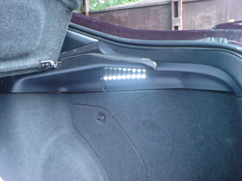

Питание взял от провода заводского освещения. Сначала хотел сделать красиво - на разъёмах или ещё как-то, но потом заломало...
расходы на диоды - 64 грн
6. Результат.JPG [ 107.08 KIB | Просмотров: 42363 ]
5. Невидимая часть.JPG [ 135.75 KIB | Просмотров: 42363 ]
