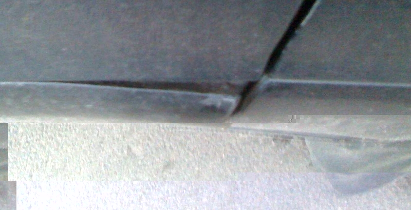

никто не сталкивался ? чем можно приклеить молдинг, не снимая его весь. Так чтоб помыть -нагреть- капнуть клея? -прижать и всё?!.
Я себе клеил такие ганжики сам. покупаешь скотч двухсторонний 3М лучче чем АРР. Потом моешь все хорошенько (лучче керхером). Следующим этапом разогрев молдинга чем горячее тем лучше. Отгибаем (там внутри металл) поэтом он гнутся прям как резина не будет. В оригинале молдинг приклее двумя полосками скотча вверху и внизу молдинга (это верно) не советую клеить цельным скотчем (говорил не с одним маляром, все сказали что двумя тонкими (есть 3М) лучше всего). Далее стираем либо бензином (только обезжиреным) либо растворителем остатки старого скотча. Потом клеим новые кусочки скотча на молдинг. Ааааааа.... забыл.... отдерать нуна немного дальше чем отклеилось. Потом опять все греим до мягусенького состояния, снимаем ловким движением руки защитную пленку со скотча и быстренько прижимаем к поверхности двери (тоже желательно теплой сухой и нежирной) и держим..... держим.... держим.. пока эта вся мама не остынет. Желательно иметь под рукой тряпку так оно тепленькое будет после фена. Фен как понимаешь лучше брать промышленный, но им нужно греть аккуратно без фанатизма. Вот и Фсё! Удачи.
 Заголовок сообщения: Re: Замена молдингов дверей
СообщениеДобавлено: 18 дек 2010, 16:24
я бы на твоем месте стекольным полиуретановым герметиком капнул, бате на камри клеил, держит мертво.
СообщениеДобавлено: 18 дек 2010, 18:45
Я когда свою машину взял, молдинги оба отклеивались. Подклеивания, особенно зимой ничего хорошего не дали. Когда потеплело без всяких фенов приклеил на 3М-вский скотч, 2 полоски по 1см шириной. Дверь перед этим оттёр 646 растворителем и молдинг тоже, а потом спиртиком. 3м скотч хорош тем, что имеет толщину примерно 1 мм, поэтому молдинг, если что, легко срезается ножом. А держится уже 3 года без проблем.

на скотч то можно приклеить, но надо снимать весь молдинг. попробую прогрев + стеклоклей
ничего полностью отклеивать не надо, только участки отклеившиеся от двери. Плюс если на скотч, то при необходимости мона и отодрать безболезнено.
