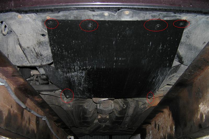

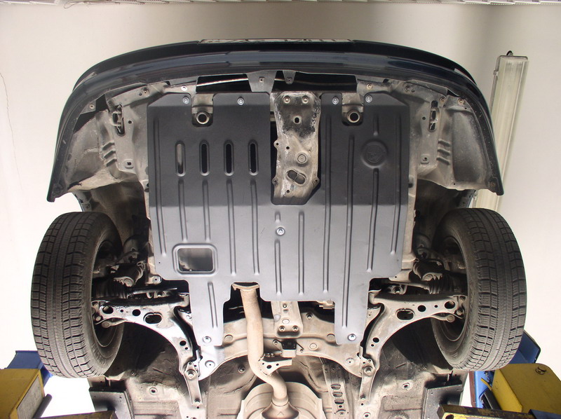

Вот нашел тукую вещь. Изображение
СообщениеДобавлено: 13 авг 2009, 22:42
Миха здорова, весЧь хорошая, но говорят что греется малеха мотор и не очень удобно менять масло, спустя время расскажи брехня или есть доля правды

СообщениеДобавлено: 14 авг 2009, 12:28
Может и греется больше но и остывает дольше, а на лето можня снять, как я и сделал.
Чтобы поменять масло, у меня защита снимается, но это из за того что не совпадат сливное отверстие и заглушка, но всеравно снимать фильтр с низу удобнее, так что снимать лучше ее при замене масла.
А что масло так часто менется? После первой установки, чтобы ее снять надо открутить 5 болтов.
Еще плюс, меньше грязи попадает, и внутрений пыльник ШРУСа больше защищен. И если будет какойто подтек, то на защите все видно.
До кризиса стоила где то 360 грн + 50 грн поставить.

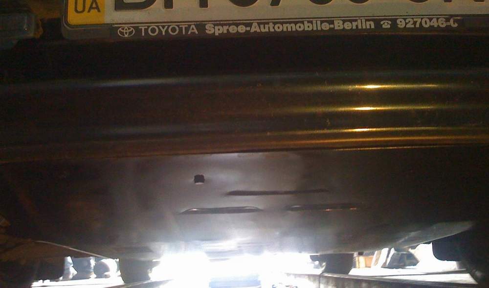

СообщениеДобавлено: 15 авг 2009, 20:04
Поставил сегодня себе защиту движки ,по деньгам вышло 450 с установкой.
IMG_0052.jpg [ 30.62 KIB | Просмотров: 44423 ]

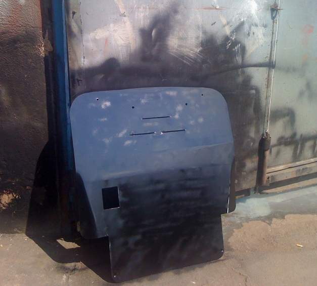

СообщениеДобавлено: 18 авг 2009, 22:26
Joric писал(а):
miha, скока денег и где брал? у тебя на фото две разные защиты или меня глючит?
sauber, где брал?
я не покупал ... был на сто и там увидел (фото 1) а потом нете копался и нашел (фото2) вот и выставил мнение хотел услышать
СообщениеДобавлено: 20 окт 2009, 11:22
Сообщений: 256
sauber, можешь сфоткать защиту на машине? какая толщина металла?
защита, как я понял, самодел. сколько по времени ушло на деланье и установку защиты?
как ощущения от установки?
спасибо
СообщениеДобавлено: 22 окт 2009, 18:17
Joric - на машине сфотать возможности нет. Но так скажу что защита закрывает практически всё ,тянется почти до катализатора. Толщина 2,5 кажется. но можно выбирать любую хоть 5 :D ,по времени около 4-5 часов делали.
Ощущения -стало спокойней на бездорожье, греется так же как и раньше, вроде не перегревается. В дождь болота намного меньше под капот летит.
ps поцарапали мне они бампер на том сто.. потом уже заметил когда машину мыл, но в целом канеш дешевле чем базарная за 700 + установка

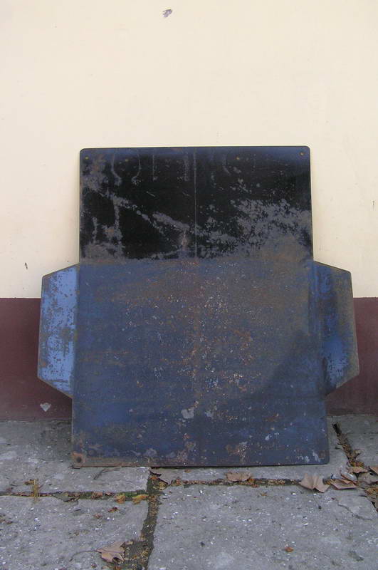

СообщениеДобавлено: 26 окт 2009, 10:55
вот коекак сфотал свою
AAA.jpg [42.11 KIB]

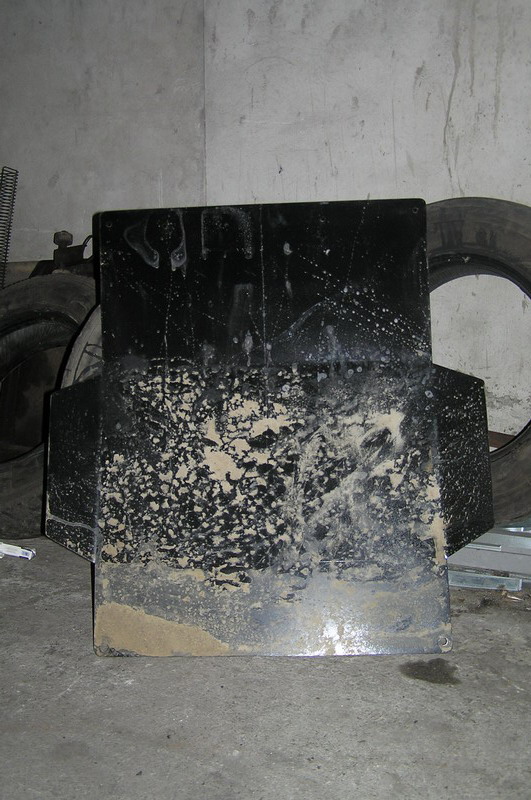

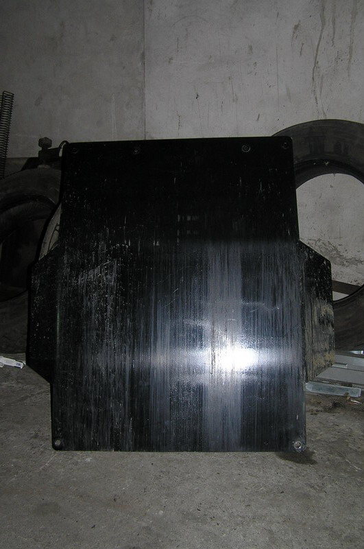

ТТХ защиты:
масса - 8,8 кг
толщина стали - 2 мм (вроде, установщики говорили, что защита будет 2,5 мм (или 3 мм).... в упор не помню, а оказалось...)
фото :)
Комментарий к файлу: внутренняя сторона
3.jpg [ 148.8 KIB | Просмотров: 43689 ]
Комментарий к файлу: внешняя сторона
2.jpg [ 110.89 KIB | Просмотров: 43689 ]
1.JPG [ 132.06 KIB | Просмотров: 43785 ]

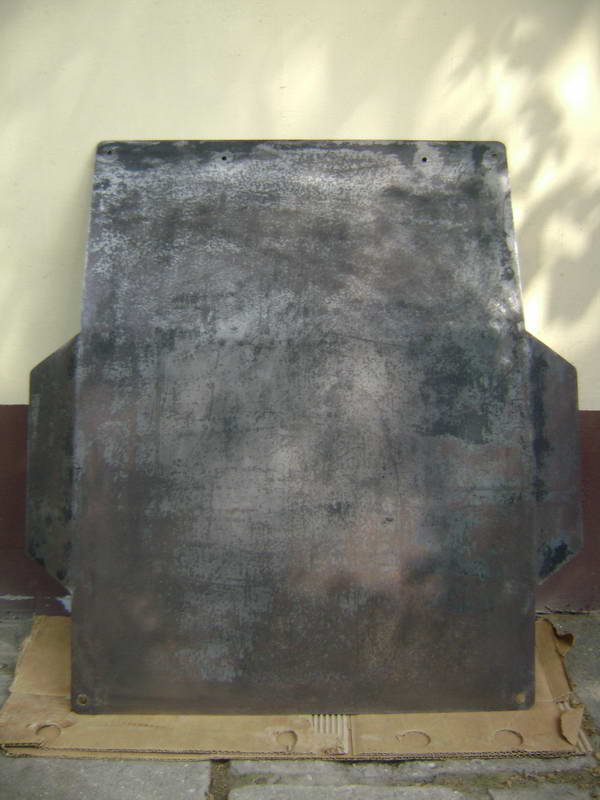

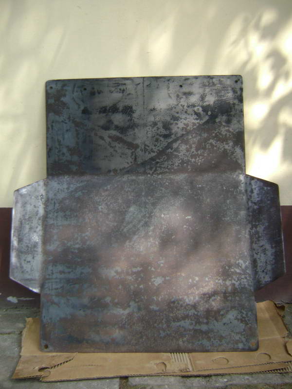

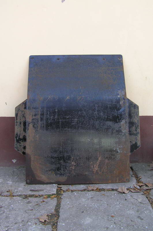

после зимы снял защиту для нормальной покраски, т.к. старая краска облезла
обработал дрелью с насадкой, обильно повытирал растворителем и погрунтовал
осталось только покрасить внешнюю сторону матовой краской
Комментарий к файлу: внешняя сторона после обработки дрелью с насадкой
4.jpg [ 64.76 KIB | Просмотров: 42920 ]
Комментарий к файлу: внутренняя сторона после обработки дрелью с насадкой
3.jpg [ 68.25 KIB | Просмотров: 42920 ]
Комментарий к файлу: внешняя сторона после зимы
2.jpg [ 51.34 KIB | Просмотров: 42920 ]
Комментарий к файлу: внутренняя сторона после зимы
1.jpg [ 47.74 KIB | Просмотров: 42920 ]
