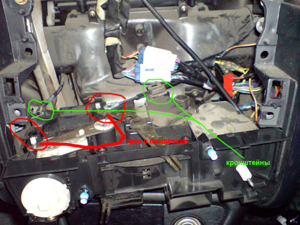

Пытался разобраться с подсветкой панели, где переключатели направления обдува и температуры обдува.
Все винты открутил, вся панель ни на чем не держалась, шаталась вверх-вниз спокойно, но вот на меня никак выходить не хотела, как будто что-то мешало. Потянул на себя по-сильнее, что-то затрещало, но консоль чуть вылезла! Сдается мне, панель держал тросик тепературы обдува.
Температура меняется, но не помню, так ли хорошо, как менялась раньше! Не мог ли я чего там сломать?

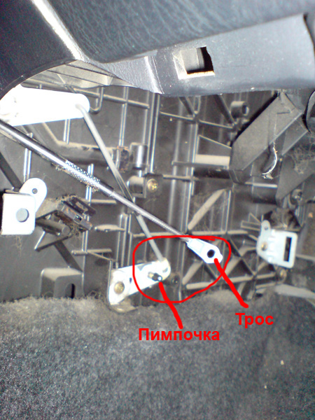

1. разбери печку снова. Проверь все ли тросики на своих местах
На фотка тросики и их крепление. Проверь все ли тросики (3 шт) (2 в блоке печки и один возле ног пассажира) сидят на белых стопорных пимпочках. Сам трос должен сидеть в кронштейне. Вытащи его из кронштейна и засунь в кронштейн снова. Только при засовывании проверь чтобы трос сидел на кронштейне продавленным местом (на тросе остается немного продавленное место от старого положения). И при надетом тросе на пимпочки и в пазы кронштейна все регуляторы должны ходить от упора до упора... Если этого нет то регулируй положением троса в кронштейне.
