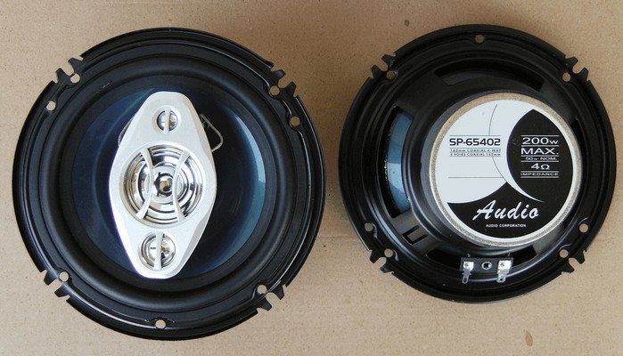

Вопрос в максимально допустимом размере. Где-то читал, что 16 см встают на ура.
Но те, которые выбрал я - 17 см.
Кто-то такие ставил? Нормально станут или нет?
17cm.jpg [ 79.32 KIB | Просмотров: 51018 ]

Red, 3х полосные коаксиалы, в низ дверей - бред. В двери ставятся 2х компонентные системы.
To ALL:
16 - 16,5 Ставятся нормально, только магнит не влазит, в таком случае "лишний" метал двери подрезается электролобзиком.
+ шумка двери и проклейка дверной карты спец. поролоном.
СообщениеДобавлено: 22 сен 2009, 12:25
To ALL:
+1

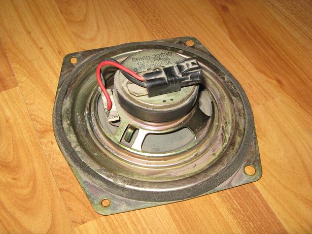

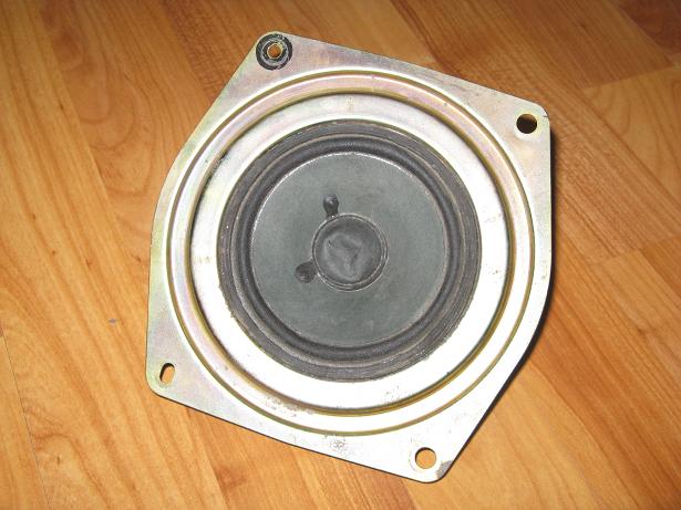

Вот собственно оригинальные 13-е динамики Toyota, которые стояли у меня с завода, он сломался где-то лет назад так и лежал в гараже на полке, вот достал показать если кому интересно :lol: :lol: :lol: :lol:
Комментарий к файлу: Фото 1
qwaszs.jpg [ 54.26 KIB | Просмотров: 50933 ]
Комментарий к файлу: Фото2
wesdxc.jpg [ 62.09 KIB | Просмотров: 50933 ]
Комментарий к файлу: Фото3
rtfgvb.jpg [ 41.21 KIB | Просмотров: 50933 ]
Только вот не 13-е они совсем.
СообщениеДобавлено: 22 сен 2009, 20:36
А какие? 10-е.
СообщениеДобавлено: 22 сен 2009, 20:57
Jappy писал(а):
А какие? 10-е.
Это в самом лучшем варианте, а может и вообще 8е.
Честный диаметр динамика определяется диаметром раружной части гибкого подвеса диффузора. Возьми линейку померяй.
