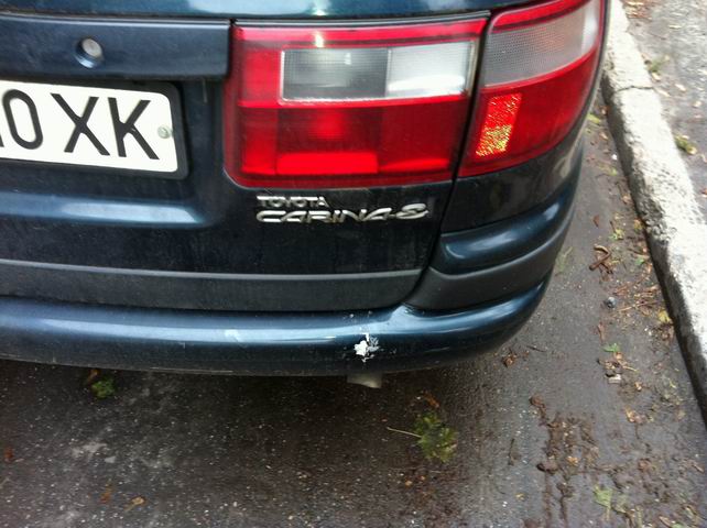

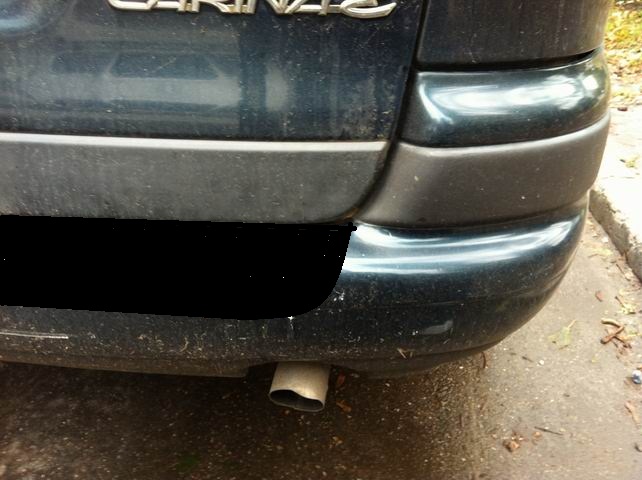

Парни, в общем парковался "задом", был снег мокрый, стекло заднее запотело и так смотрел чтоб не зацепить джип, что аж забыл что на зад ехать можно не бесконечно:)
Ударил машинку(((
Что с этим можно сделать? Может как то подкрасить или замазать? Я просто вообще не в курсе что и как.
Бампер вроде пластмассовый, там белая грунтовка, а потом краска вроде.
Посоветуйте что-то пожалуйста.

конечно делается, бампер новый покупать не нужно)
 Заголовок сообщения: Re: Ударил бампер, как подкрасить?
СообщениеДобавлено: 07 окт 2013, 21:05

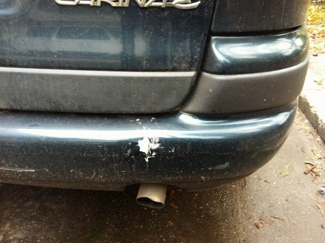

это греется феном..станет чуть ровнее
потом зачищается, шпаклюется, грунтуется и красится

Если не хочешь тратить деньги на покраску,замути полосу под карбон или чёрный глянец или мат,а может и в цвет найдешь.Феном подогрей выровняй и затяни плёнку,автовенил,полоска 100*20 тебе хватит.И защита будет ,типа чтоб богажом не царапать.А лаве появится убирёш пленку и покрасишь.За погодные не переживай,выдержит плёнка или оракал и в минусовую погоду.
