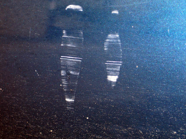

Царапины на фото полиролем нельзя заделать? Видел во всех полиролях написано что нельзя наносить на поврежденый участок.

1. Полифлон и тефлон это одно и то же.
2. Токое, полиролью уже нельзя, это только красить.
(Цветная полироль с полифлоном
Цветообогащенные полироли DoctorWax, содержащие пигменты основного тона краски, позволяют освежить цвет и устранить мелкие дефекты лакокрасочного покрытия.)
СообщениеДобавлено: 13 апр 2008, 22:30
Это что целую дверь красить? а временно можно чем то заделать?
СообщениеДобавлено: 14 апр 2008, 07:47
Цветная полироль + спец. цветной восковой мелок. Менее заметно будет. Но полностью - никак. Мелок используется для маленьких точек-сколов или узких глубоких царапин. На счёсаных поверхностях воск не будет держаться.
