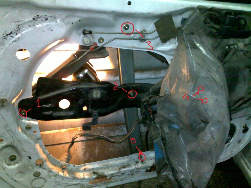

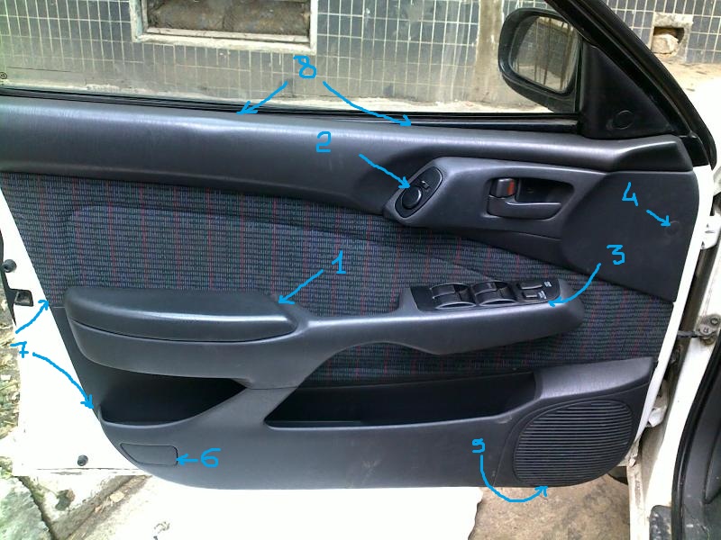

снимаем обшивку :
1 "синий" отшёлкиваем, желательно саму карту двери заводить отвёртку прямо к защёлке в плотную, что бы не поломать картонное основание.
2 "красный" откручиваем, везде крестовая отвёртка

снимаем пластиковую изоляцию, дальше нужен:
ключ на десять (накидная головка) и крестовая отвёртка
30122009032.jpg [ 72.17 KIB | Просмотров: 38331 ]

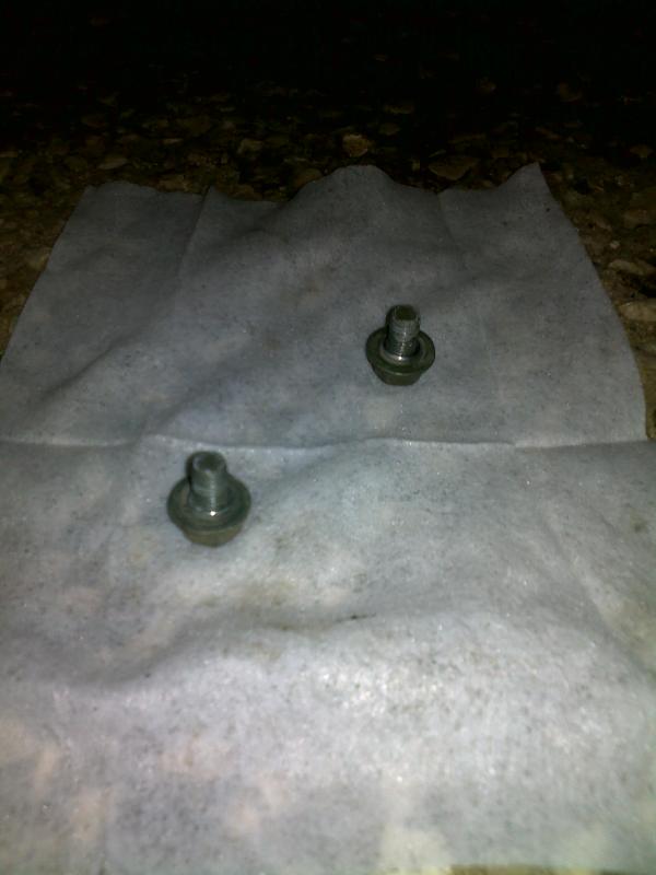

Откручиваем 5 гаек и удерживая стекло, внимаем направляющие салазки, на 2 винтах держится стекло (10мм)
30122009035_.jpg [ 179.31 KIB | Просмотров: 38470 ]

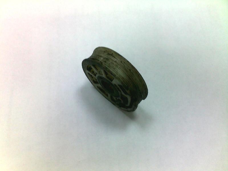

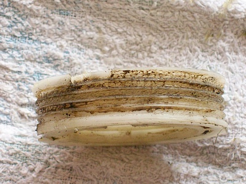

Попробую оправдать свои действия, а конкретно покупку нового стекло-подъёмника в сборе,
- на фото видно что пластмассовые направляющие стерлись подчистую, и при укладывании тросика, соскальзывает и перетирает себя (откуда и был слышен хруст тросика)...
- на разборке ни кто не продаёт такие мелкие части, или я плохо искал, но 3-х разборок каринок результат был понятен...
Спасибо за похвалу/критику о моём отчёте, мой первый :roll: впредь постараюсь освещать подробней :lol:
Комментарий к файлу: мой изношенный(старый) шкив
04012010051.jpg [ 35.13 KIB | Просмотров: 38288 ]
Комментарий к файлу: почти новый , какой должен быть шкив
58322978.jpg [ 148.16 KIB | Просмотров: 38288 ]
