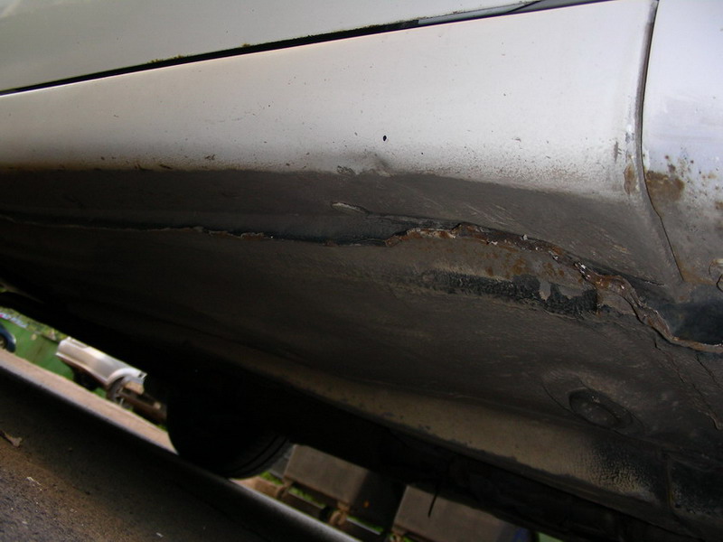

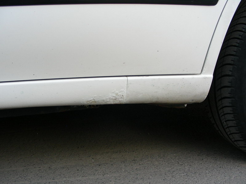

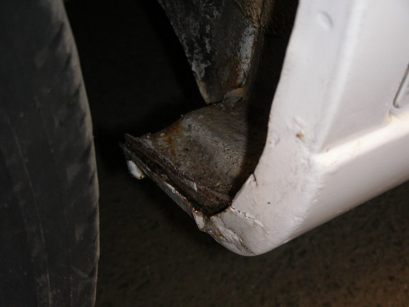

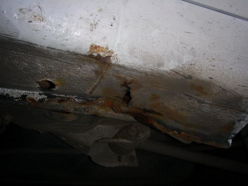

Уважаемые одноклубники! Любимицы наши уже не малышки 3х летние-думаю вопрос по устранению косяков по кузову (днище, пороги, крылья) для кого-то также актуален, как и для меня.
Проблема такая-хочу покрыть днище антикором каким-то, ну и, собственно, устранить до этого косяки по кузову. Друзья, нужны Ваши советы, например, по вопросу порогов: есть смысл
1)вырезать куски (скажу сразу-делать будут мастера-для меня задача - определить направление) и из хорошего металла выгибать и наваривать.
2) менять пороги целиком (например тайваньские, знаю вроде не дорогие)
3) менять пороги целиком от донора с разборки.
Приложил фото для наглядности вопроса.
Днище лучше покрывать битумом-антигравием или (уже пробил у кореша) краской, которой пароходы красят, или и тем и тем????
Друзья, очень жду Ваших компетентных комментариев по данному вопросу!

Расскажу как бы делал я (может кто-то делал бы по другому, ничего против не имею). Не пинайте сильно.
Родное есть родное и ни какой Тайвань лучше не будет. К тому же у тебя будет возможность посмотреть пороги и определить в каком они состоянии. Раз уж они начали у тебя гнить, то лучше его снять целиком и посмотреть , что там под ним. К тому же и усилители там уже тоже не ахти, а значит, сделаешь и их. Плюс будет возможность все это хорошо обработать.
Покрывать, конечно, краской, которой пароходы красят, а снизу потом ещё и простой битумной мастикой покрасить.

Грунт корабельный уже у меня, антигравий узнал, что по 75 грн-баллон, надо около 5 штук как мне сказали, заказал подкрылки российского производства (все 4), завтра приедут, уже вообще мысли - обмазать, закрыть подкрылками и не вкладывать деньги :) (хотя нет- если б оно не прогрессировало- а то дальше ж хуже будет!!!) Надо делать... Жду советов!

Лучше сделать нормально, чем как нибудь, все равно дальше ржаветь будет.
Узнай сколько у вас стоит обработка днища, может получится столько, сколько стоят балоны.
