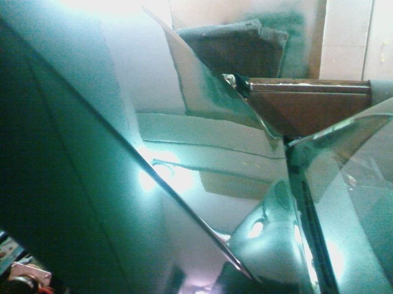

да голограммы это не самое страшное в жизни - посмотри на состояния моего лкп, на фото гляцевое пятно, это такой кузов весь должен быть, это спойлера часть заходит на крыло, остальное матовое, и много таких пятен по кузову, последствия бесконтактной мойки, видимо моя краска не переносит ее.

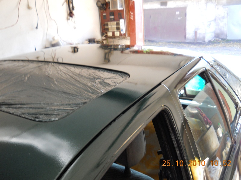

вот такая была после покраски,а фотка выше это уже после полировки!
