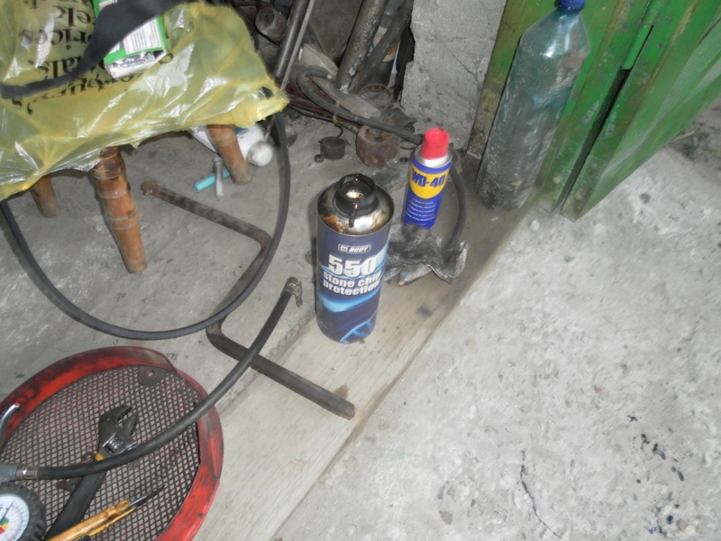

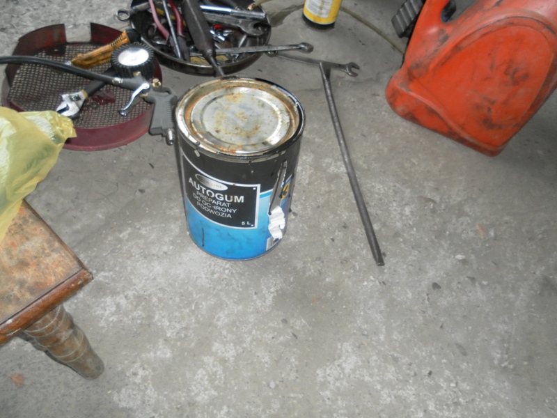

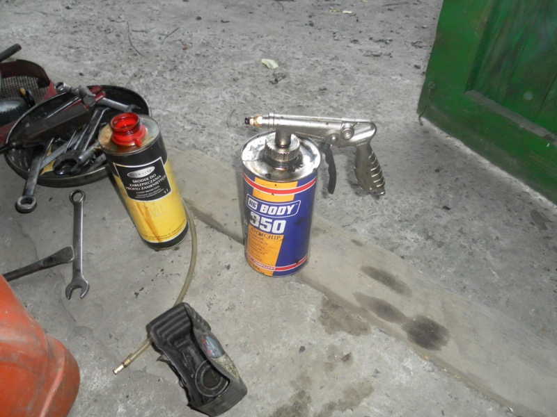

какраз опрос в тему...сегодня было произведено обработку задних арок, порогов, лонжеронов и скрытых полостей, а также днища, ржавчины не было, но было поотбивано старое покрытие, в процессе было использовано (багажное отделение и арки внутри багажника) BODY 550 3 флакона по одному литру, пороги, лонжероны и все скрытые полости 3 кг ML (new line) дно 2 флакона по 2 кг BODY 950, также дно прошел в 3 слоя сверху BODY 950 какой то резино-битумной херней AUTOGUM new line 3 слоя или 5 кг, прошел потому, что она так не дубеет как BODY, она какая то разиновая, ушел почти весь день, и силы, остались только двери, и капоты...навкрно на завтра останутся,...но я не сдался, какраз закончил, мойка с химией, и полировка сначала АРР 06 с белым (жестким) кругом farecla, дабы убить мелкие царапины по лаку, потом АРР 10 с черным (мягким) кругом farecla, и в конце воск и блеск, блеск навожу воском TEMPO, так как перепробовал и туртлы, и чебурашки,- одна кака, только цена разная, и сбивается Темпо только на 5-6 мойку, и не дорогой, вотт....

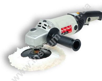

вообще то склоняюсь к мысли что надо один раз и на всю жизнь купить полупрофессиональную полировочную машинку гривен за 500-800 с регулировкой скоростей. Потому как полировать авто в ручную или машинкой из метро это порнография. А так можно и оптику полирнуть и мелкие царапинки и тефлончиком вскрыть нормальным.... ИМХО Я на хонде багажник час мучал полировал, весь вспотел, заколебался... А знакомый за 30 минут машинкой играючи финишной полиролькой полирнул на таврии багажник и капот. Даже не вспотел и результат лучше :)
типа таких
http://www.instrument.in.ua/t1681/
http://www.instrument.in.ua/t1734/
Комментарий к файлу: 770 грн
1054.jpg [ 48.49 KIB | Просмотров: 30926 ]
Комментарий к файлу: 490 грн
1417.jpg [ 47.35 KIB | Просмотров: 30926 ]

полностью с тобой согласен, хороший инструмент, это вещь)
 Заголовок сообщения: Re: Уход за кузовом, и салоном.
СообщениеДобавлено: 20 июл 2011, 11:57
Оно то все правильно, но
Профессиональной машинкой, не умеючи, ЛКП убить - нечего делать. Так же голограмм можно наделать.
Любительской вибро машинкой, это сделать гораздо сложнее.
