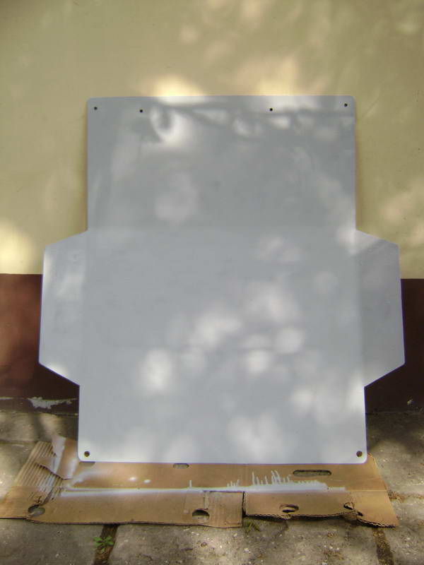

Joric писал(а):
после зимы снял защиту для нормальной покраски, т.к. старая краска облезла
обработал дрелью с насадкой, обильно повытирал растворителем и погрунтовал
осталось только покрасить внешнюю сторону матовой краской

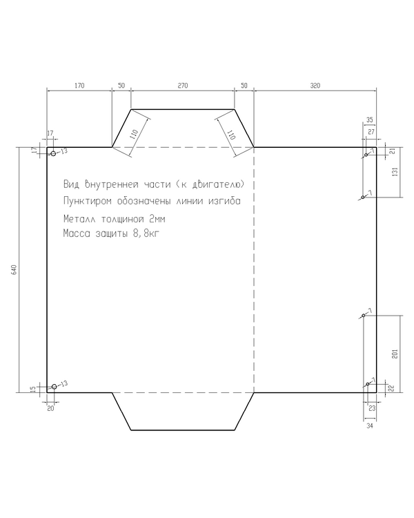

А могешь снять и выложить размеры с углами загибов отверстиями. Так сказать для обсчества?
углы загибов постараюсь вычислить/измерить.... но загибы всё равно по месту надо примерять
отверстия я на чертеже указал, но сразу предупреждаю, что погрешность может быть +-5мм
нада было еще "антиржавчиной" покрыть.. перед грунтом :!:
знаю, но не нравится мне с такими жидкостями работать... и лень было :)
и отверстий для воздуха наделать.
я у себя на лето вообще эту защиту снимаю, мне каежться из нее форсунки стали глючить.
до лампочки в ней отверстия, разве что для слива воды, которая на защиту попадает
с защитой или без стрелка температуры стоит на середине
я тоже пока ставить не буду, а посмотрю :)
