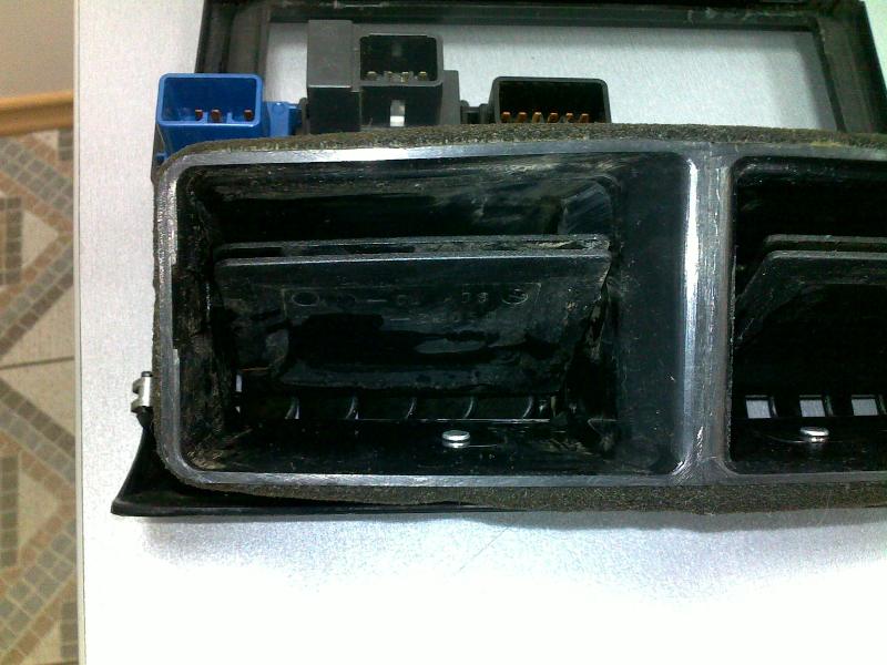

СообщениеДобавлено: 19 апр 2010, 19:49
Сообщений: 216

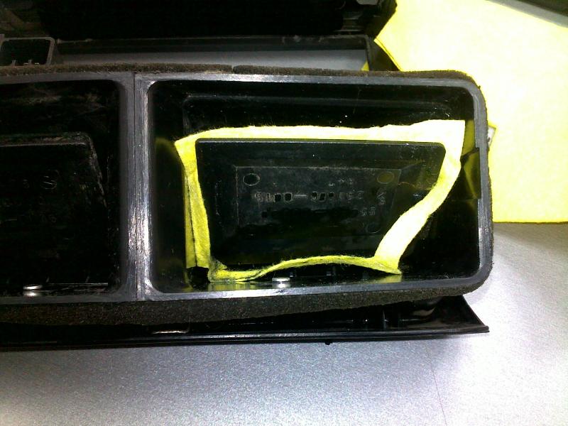

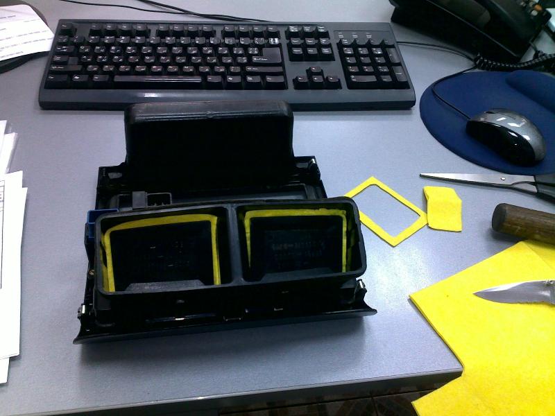

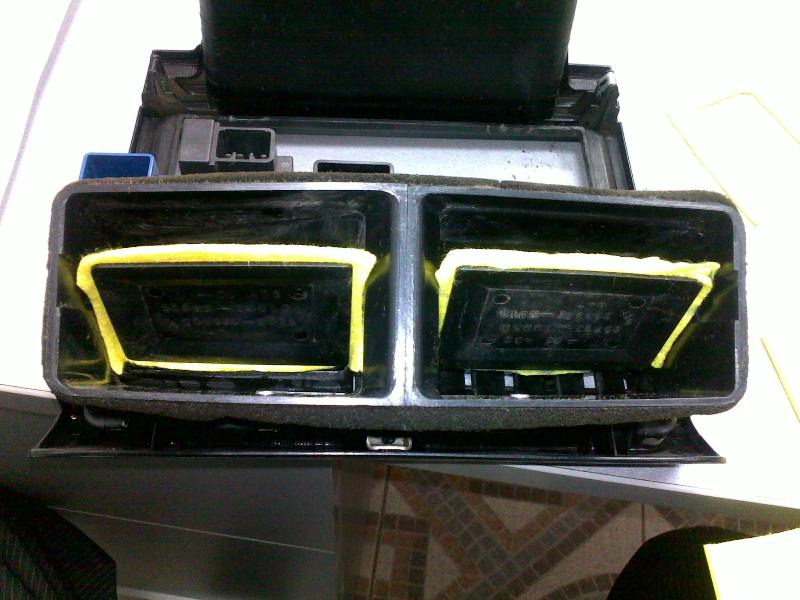

проклеивал щели, заодно решил устранить поток холодного воздуха из центральных дефлекторов, как оказалось, проблема легко-устраняема!
Комментарий к файлу: результат порадовал
19042010305.jpg [ 68.54 KIB | Просмотров: 6787 ]
19042010306.jpg [ 69.31 KIB | Просмотров: 6787 ]

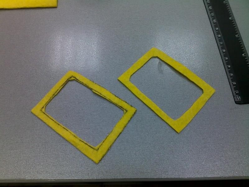

Комментарий к файлу: Посадить в паз поможет толстая отвёртка
19042010303.jpg [ 74.64 KIB | Просмотров: 6787 ]
Комментарий к файлу: если не толстая салфетка, то вполне сядет в два слоя (можно и в три)
19042010302.jpg [ 78.54 KIB | Просмотров: 6787 ]

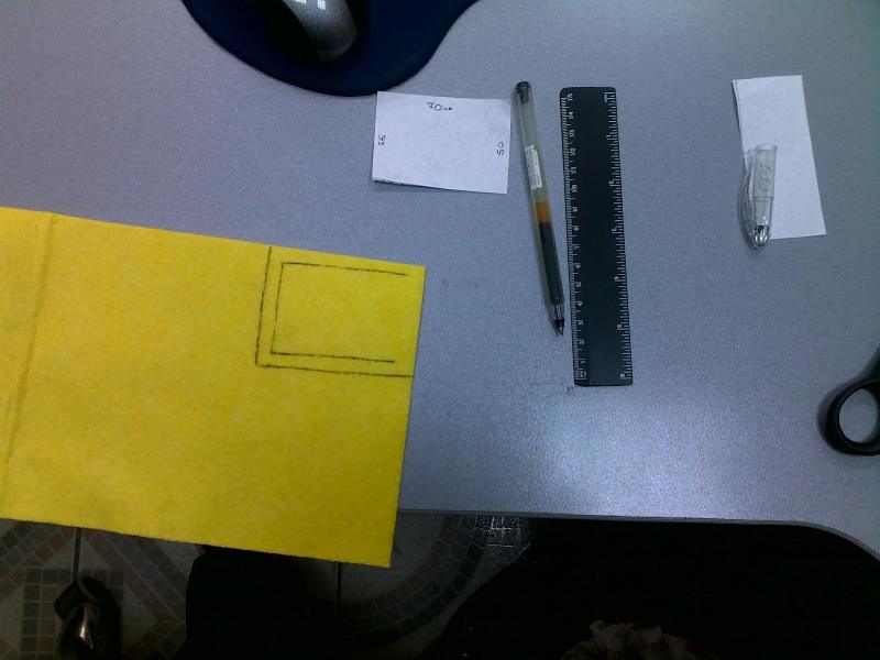

Комментарий к файлу: внешние размеры 50/55*70мм
- форма усеченного конуса,
- глубина паза 7 мм
- внешний вылет 5-7мм
19042010301.jpg [ 50.41 KIB | Просмотров: 6787 ]
Aleksey - Odessa
Carina-E 95 / 1,6 I / England
White, sedan
СообщениеДобавлено: 19 апр 2010, 19:54
Сообщений: 216
использовал обычную салфетку для мытья посуды, она вроде не боится высыхания как поролон
Комментарий к файлу: Посмотрим сколько эта салфетка проживёт, не было под рукой что крепче
19042010300.jpg [ 74.58 KIB | Просмотров: 6784 ]
Комментарий к файлу: - очистил от остатков бывшего (наверно заводского поролона)
19042010299.jpg [ 72.9 KIB | Просмотров: 6782 ]
