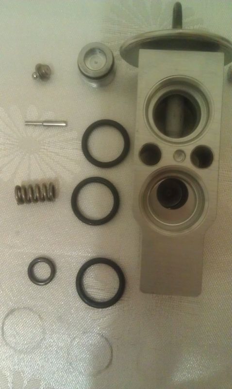

Про ТРВ. Писали что он не разборный, но разобрать немного получилось. Открутил нижнюю пробку шестигранником и поднес ТРВ под горячую воду. Игла, канал по которому она идет и отверстие через которое просматривается игла были в густом темно-сером масле. Почистил немного зубной щеткой с моющим для посуды, зубочистками и ватными тампонами и прочими подручными средствами, и игла выпала, промыл и ее. Затем все окунул в спирт, продул, высушил и собрал на место.
Вот как выглядит ТРВ в разобранном виде:

СообщениеДобавлено: 20 май 2013, 05:53
Количество оборотов считал когда раскручивал?
СообщениеДобавлено: 20 май 2013, 07:23
То-то и оно, обороты я посчитать забыл, но помню что он был утоплен на половину.
СообщениеДобавлено: 20 май 2013, 13:18
Отож и у меня таже фигня была забыл посяитать а он потом фиг нормально холодил, лазил потом регулировал

Ты тоже так разбирал и промывал его? И не подскажешь сколько оборотов должно быть? Или у каждого индивидуально?
И еще есть вопросы :-) :
1. Каким маслом ты смазывал колечки при сборке?
2. Не промывается ли наш осушитель при такой процедуре?
Вроде как все.
Заранее благодарю за советы :-)
СообщениеДобавлено: 20 май 2013, 16:35
Я всю систему промывал сначала керосином а потом расстворителем, колечки смазывал маслом из магистрали слитым , там чуть чуть надо, по регулеровке надо закрутить до пора и на две трети выкрутить

Не думаю, в системе находится определенное давление, при котором открывается ТРВ. Компрессором думаю сложно будет создать такое же как в системе, чтобы открылся ТРВ, лучше его снять и промыть. Скорее всего там канал по которому игла ходит забился, или "замаслился" как у меня...

СообщениеДобавлено: 21 май 2013, 14:44
Я покупать не буду, попробую на старом, я промыл его, и ломаться там нечему. Я уже все разобрал, только мозги на место вкрутил, пока катаюсь так. На выходных займусь вплотную. Осталось только осушитель купить. Вот только не знаю где...
