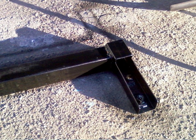

В деталях входящих в лонжероны - намечаем отверстия, снизу, через заводские гайки в лонжеронах, и вырезаем, с запасом в 2мм. Чтобы в дальнейшем не иметь головной боли с установкой - рекомендую приварить только дальнюю гайку М-12 к детали. А ближнюю к борту - потом, при сборке - можно держать и совмещать ключём. Сварил. Получилась вот такая заготовка. После сварки вставил и откорректировал все зазоры.
16.03.2015-1.jpg [ 122.35 KIB | Просмотров: 49948 ]

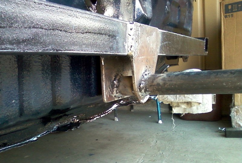

Далее - по центру варим две детали - пластины. Толщина - 6 мм. Не приваривая крюк - крепим балку и бампер на машину. Изнутри бампера отмечаем карандашом место выреза. Наружная пластина обработана со скосами и сделано отверстие под тело крюка. Ф=31 мм. На отверстии выбраны кромки под 45 градусов и крюк обваривается с двух сторон пластины. Внутренняя пластина - квадратная и отверстия нет. К ней крюк варится встык, с кромкой шва под 45 градусов. Стандартный крюк А-50, укорочен на 90 мм. - вполне достаточно чтобы прицепное не касалось бампера и было доступно.
21.03 (7).jpg [ 106.04 KIB | Просмотров: 49946 ]

Углы усилил Г-образными прутками Ф-12мм, для придания прочности на разрыв. Антикорим, чистим и красим фаркоп. Получилось вот такое изделие.
22.03 (1).jpg [ 54.63 KIB | Просмотров: 49945 ]

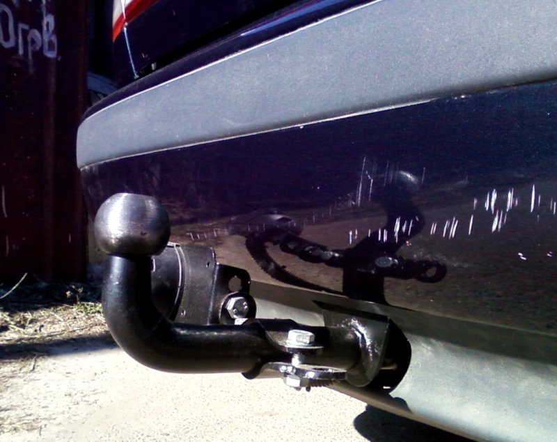

Установил фаркоп на место. Прорезал бампер по разметке. При прорезке бампера - нужно убрать по 1 - 1,5 см тела на четырех вертикальных стоечках внутри бампера. А вообще - совет - не лениться примерять. Все увидите сами, все доступно для разметки по-месту! Бампер становится в натяг на шаре фаркопа. Подложил кусочек кожи (или плотной ткани) и провел его за крюк.
Распиновываем провода, в соответствии с инструкцией, которую получил с резеткой. Метим провода. Ставим бампер и устанавливаем хомут с резеткой.
52.jpg [ 80.71 KIB | Просмотров: 49943 ]
54.jpg [ 93.05 KIB | Просмотров: 49943 ]

Вот такая получилась игрушка. Высоту шара над дорогой можно подобрать на стадии изготовления пластин крепления крюка. У меня это 45 см. С учетом осадки машины на 4 см. под загрузкой и горизонтального положения дышла прицепа.
49.jpg [ 77.46 KIB | Просмотров: 49943 ]

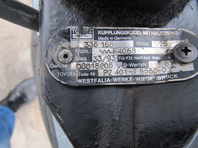

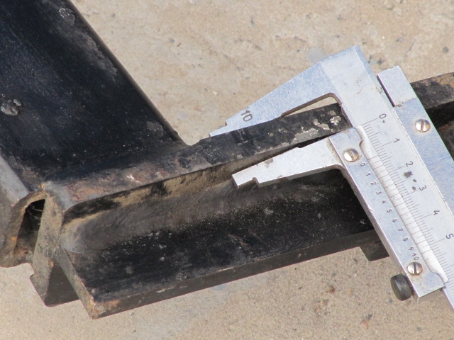

какая толщина стенки?
я у PPetr брал с разбора за 50 у.е. крепление 5 мм, труба 3,5 мм, крепление гусака 5мм, а твой честно говоря красивый но слабый, минус толщина, не съёмный гусак, прутки усилителя это для самоуспокоения, прощесъездить на разбор сфотографировать , снять размеры и повторить

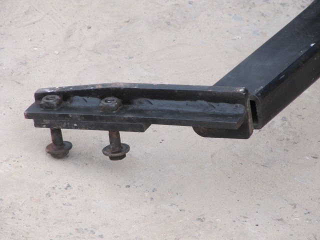

 Заголовок сообщения: Re: Фаркоп своими руками.
СообщениеДобавлено: 27 мар 2015, 10:42
как на мой взгляд сделано хорошо,а критиковать могут лишь те кто сам толком не может не чего делать!!
так то оно так, но теперь представь себе, едешь себе за машинкой с прицепом, и тут он (прицеп) хрясь и отвалился и в твою машинку, и дай бог что никто не пострадает
если человек физик, значит знает про программы эмуляторы типа HFSS ? что мешает запустить на компе этот фаркоп и посмотреть его на кручение, разрыв и т.д.
и это не критика , а взгляд со стороны, я сварщик но все равно не стал делать себе сам, дешевле купить сертифицированное изделие, и быть уверенным в том что тонна сзади не оторвется на скорости и ни кого не убьет, так что стоит задуматься
хотя бы, для примера пластины крепления гусака нужно было крепить не вдоль основного бруса а поперек, так как основные силы
направлены вдоль гусака, и пластины просто деформирует а со временем и порвет, так что мой совет надо переделывать, при этом взять за основу заводского исполнения

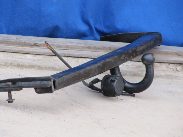

для подражания http://www.carina-e.ru/faq/index.php/%D ... 0%BE%D0%BF
и метал не меньше 3-4 мм
Комментарий к файлу: у меня такой
18432.jpg [ 52.81 KIB | Просмотров: 49820 ]

Ржал, про "инженерное образование и сопромат" - как никогда в моей долгой жизни! :uhaha :uhaha :uhaha :uhaha Спасибо товарисЧь! Вам - зачтется!
Котики!... а коллеги писать уже не охота! - Да все там нормально! И металл 3 мм, и пластины - 6 мм, и пруток 12 мм - попробуйте разорвать, привязав по "Карине" с разных концов (модуль Юнга - в справочниках для катанки Ф-12 мм - прозреете!) Вы хоть раз видели свои задние лонжероны? Там стенка 2,5 мм, и гнутся они - вставленным ломом! Задний щит - вообще, с завода сопельно стоит! У меня было достаточно автомобилей, чтобы сказать - Карина - это не лучшая машина, даже для перевозки груза в багажнике! А вы предлагаете туда фаркоп из толстого металла!
И потом, посмотрите внимательно, например "изделия" из Тульчина. Я получил оттуда одну деталь - "хомут + подрезетник". Там явно пьяные люди, и в цеху, и в руководстве! Вместо отверстий - дыры непонятным инструментом продранные ...... И сертификат под копирку - не спасет Вас от работы трезвеющего "вани"... это не роботизированная конвейерная линия.
....Фаркоп испытан нагрузкой 950 кг. - мешками с цементом. Извините, до тонны - не дотянули, денег на цемент не хватило! ВСЕ на месте, господа!
Я - на рыбу, с прицепом, а Вы - внимательнее на дорогах, вдруг у кого-то кЕтайская деталь подведет в "ведре" - выйдет в лоб!
Адьёс!

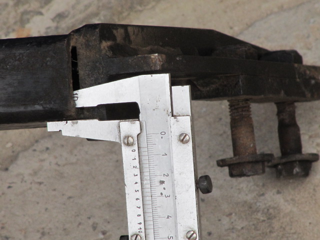

Прошу земляка, Shuriken, не ображатися на мене, я поважаю труд людини та наміри бути корисним. А по-скільки темка внесла оживлення в форум - хочу до вашої уваги представити фаркоп який маю, та хочу продати. Ціну сформую таким чином,не нижче чим Shuriken витратив на виготовлення фаркопу купуючи матеріал.
я не знаю что там у вас в машине за конструктор что вы ломом гнете, в мою стоячую въехали на скорости в 60 в заднее правое крыло, машину отбросило на метр в сторону,(удар был под 60 градусов) смяли все до лонжерона, при этом сам лонжерон остался на месте даже ляда нормально закрылась, да и про образование я вам ни чего не писал а только предположил наличие его у Вас , извините если ошибся.
